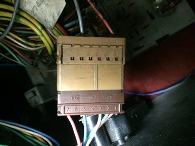

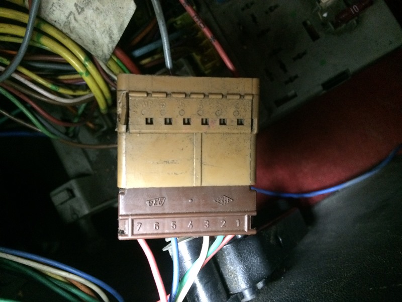

J'ai repris mon branchement de sondes, voilà ce que j'ai comme fiche à 7 positions :
D'après ce que j'ai compris, je mets mon fil de sonde de pression d'huile en face du file rouge 30B (Position7) et mon fil de sonde de température d'huile en face du blanc 30A (Position 3)
J'ai bon?

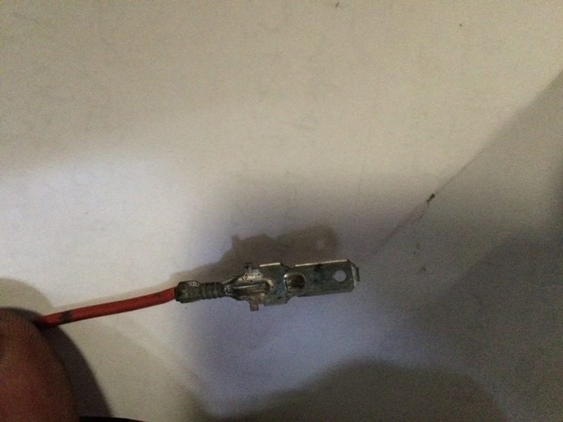

Sinon ou trouver ce genre de cosse pour mettre dans les fiches :
J'ai bon?

Merci Steven pour le lien, je ne pense jamais à Conrad....

Pour ceux qui ont monté les manos, mon branchement est bon?
Merci mon barbichou, bon anniversaire à toi aussi!

voilà l info que j ai made in balouba...
non sur la prise blanche il faut retrouver les 2 bonnes fiches, il faut que tu test la continuité des fils entre la prise blanche et les manos et la tu connaitra l'emplacement des fiches que tu dois ajouter dans la prise blanche qui part dans le compartiment moteur
sur chaque mano, tu as 3 plots, un +, un - et un qui part vers la prise blanche
et il faut retrouver ce fil au niveau de la prise blanche pour connaitre leur emplacement dans cette prise, ensuite, tu ouvre la prise et tu enfile 2 fils qui partent vers les 2 sondes
sachant que comme moi elle est Marron la prise blanche
tu me diras si ça te suffit ...et le branchement

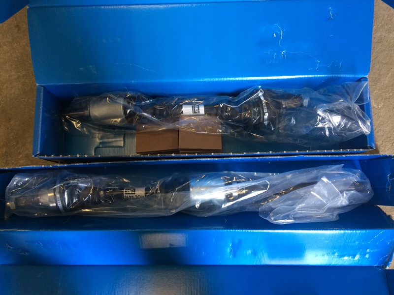

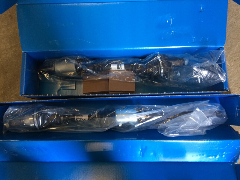

Dans l'ordre, ayant reçu mes cardans neufs, j'ai pu remonter ma boite avec le 13x64, les cardans et mon train avant. J'ai remis les roues (Qui seront à nouveau déposées pour un changement de peinture et de pneus sur les PTS) afin de pouvoir dégager la rallye de la fosse car j'en ai besoin pour d'autres travaux.
J'en ai profité pour vérifier tous mes serrages, et remettre un coup de peinture au 4/2/1 (Je tenterais une chauffe progressive cette fois pour voir si la peinture HT tient - j'ai pris de la MOTIP).
J'ai aussi repris mes plans de joint de collecteur en les rechargeant au mig et les rectifiant car leur état n'était pas bon, c'est peut être pour ça que j'avais des fuites à ce niveau, en plus du joint trop mince. Du coup plans de joint rectifiés + gros joint fibre, ça ne peut qu'être mieux.
En passant, ce collecteur est vraiment une misère à enlever et remettre, car là, même avec un bloc nu et sans boite, j'ai galéré pour le remettre à sa place!!
J'ai donc pu décaler la rallye de 5 m pour finir le remontage plus tard.

Sinon j'ai tombé la casquette pour vérifier les branchements des sondes, donc je confirme :
Pression d'huile --> fil rouge 30B en position 7 sur la fiche à 7 places
Température d'huile --> fil blanc 30A en position 3 sur la même fiche à 7 places
Je n'ai donc plus qu'à faire le branchement.

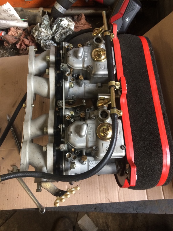

La culasse est toujours chez l'usineur, je l'ai appelé hier soir et il l'avait un peu oubliée....
J'en prendrai livraison en théorie vendredi.
En attendant j'ai remonté ma rampe de carbus après un bon nettoyage et le remplacement de 4 joints qui avaient déjà mauvaise tête.
J'en ai profité pour monter les joints papier entre les brides et la pipe.

Re: Une 205 Rallye sur les routes du limousin
Jolie
Une belle rampe de carbus bien propre
