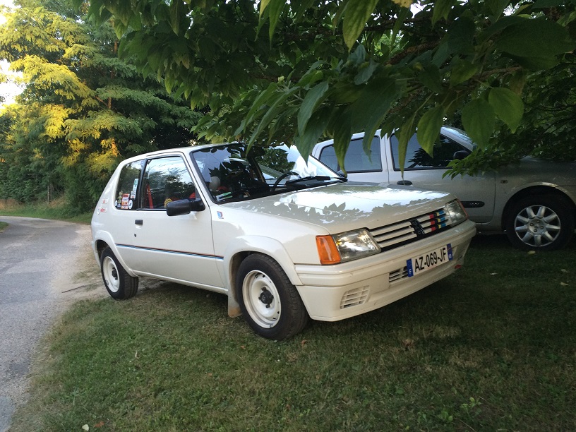

Il y a des fois on se dit : Tiens, et si on passait le week end avec la rallye ?
Et bien voilà, un week end de visite en famille entre le Beaujolais, la côtière des Dombes et le pied de la Chartreuse.
300 bornes à profiter la vitre grande ouverte (ce qui n'est pas possible en auto moderne ! <_< )
Un peu d'autoroute, pour un retour à 3h du mat' c'est mieux que par les petites routes :mrgreen: 13x64 inside, mais oui ça le fait aussi sur autoroute B), l'avantage c'est qu'à 5000tr on est même pas à 120 et on risque aucun radar à rouler entre 5 et 6000 ! <oo> :lol:

Message par Robbi »
Avec tes 3 dames??
Messages : 3902
Has thanked : 563 times
Sympa les Photos :ok: Tu m'étonnes que tu ne risques rien sur l'autoroute avec le 13x64 :lol: <oo>
