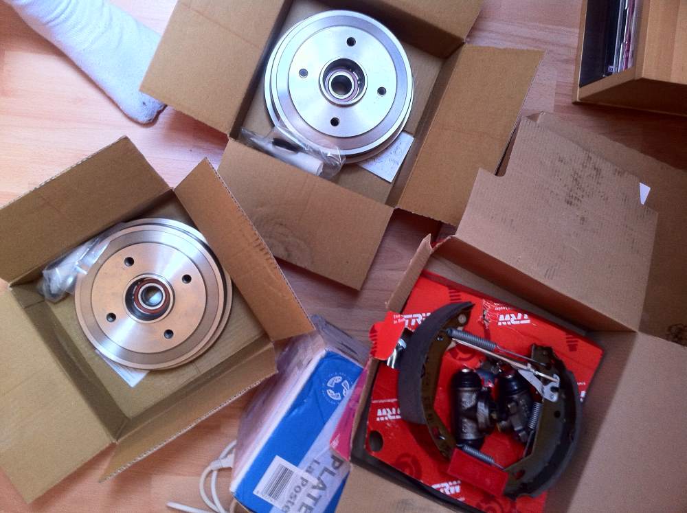

Je me fais ch** je suis dans un hôtel dans l'Orne, j'ai que ça à faire, j'ai regardé mes commandes et l'historique un peu, et bien le kit tambour que j'ai commandé en 2014 c'est bien un TRW qui a été remplacé par un "FERODO" surement question de stock
grrrr du coup tout ça aurait été évité si jamais j'avais eu le kit que j'ai demandé (système de rattrapage différent).

J'ai déposé un coté, depuis le temps que je le fais, ça se passe bien
J'ai bien fais comme vous m'avez dit
Desserrage du frein à main
dépose tambour
dépose ancien système
repose nouveau kit, comme conseillé, j'ai chanfreiné les bords des garnitures comme c'était avant
Du coup je déballe les tambours neufs, et là c'est le drame.

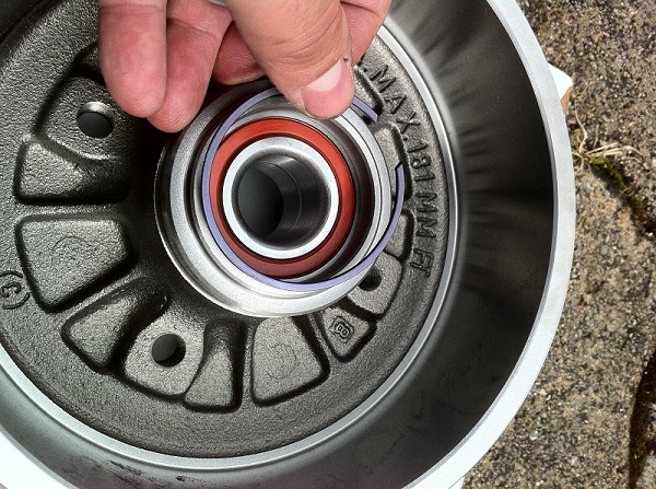

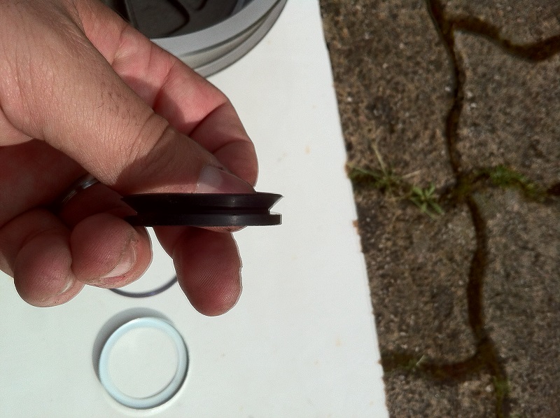

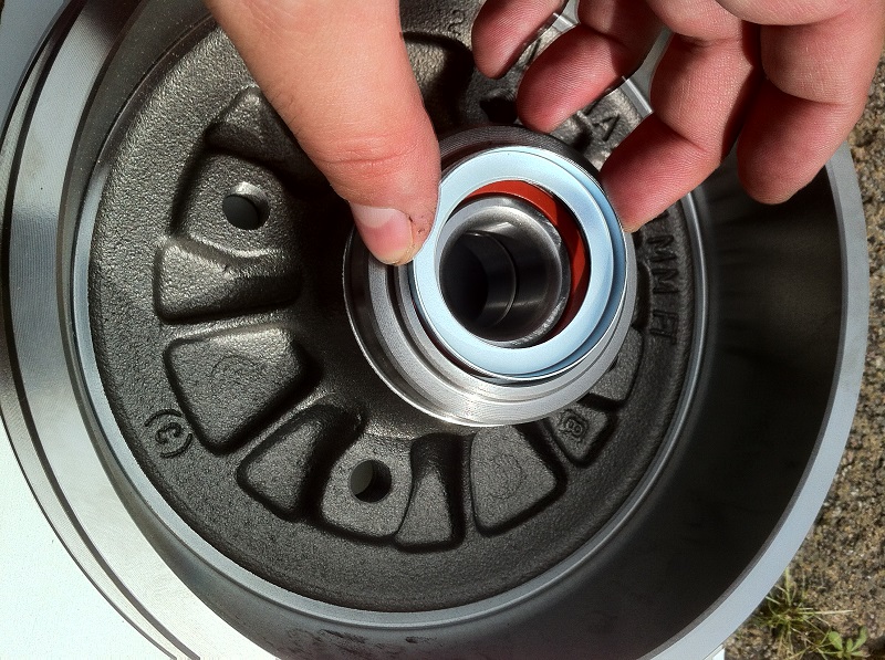

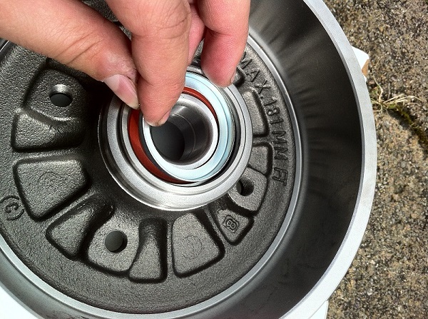

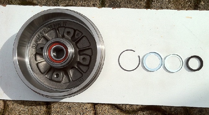

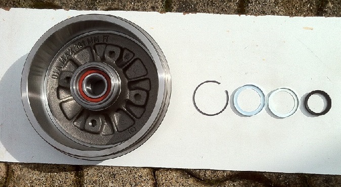

J'ai 4 pièces livrées avec les tambours, j'ai désossé l'ancien, je n'en ai qu'une ! J'ai un circlips acier, un joint d'un diamètre assez petit, et 2 pièces rondes, je vois que c'est compliqué de décrire, je vous fait une photo et j'arrive

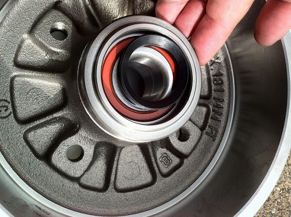

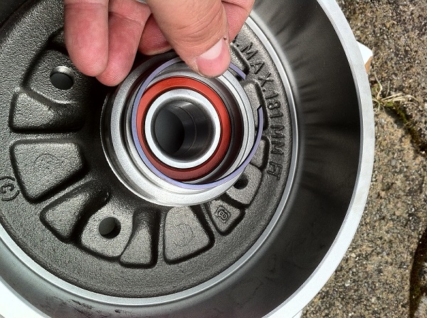

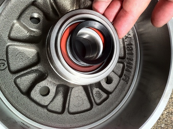

Ma théorie, car j'ai démonté l'ancien, c'est que la seule pièce à installer est un cache poussière pour protéger la partie plastique du roulement qui est dans le tambour. Les autres, je pense que c'est pour d'autre modèles de voiture...
Je pense que c'est la seule pièce à monter, un genre de cache poussière, ça rentre tellement bien que je n'arrive plus à l'enlever de l'autre tambour
pour ce truc là y'a aucune gorge ou autre coté tambour ou coté voiture ...
celui là, nage complètement
Ce joint aussi est tout petit et ne correspond à aucun diamètre
Je précise que j'ai lu le petit fascicule qui est livré avec les tambours, mais c'est très générique.

Jul964rs92 a écrit : Je pense que c'est la seule pièce à monter, un genre de cache poussière, ça rentre tellement bien que je n'arrive plus à l'enlever de l'autre tambour
ça se monte oui
Ce doit être pour maintenir le roulement dans le tambour, moi j'avais un circlips, et en théorie si ton reoulement était monté il devrait déjà être en place
celui là, nage complètement ?
Si il doit rentrer sur ton axe, a mettre en place avant de reposer ton tambour

Au final avec un meilleur éclairage
j'ai pu voir au moins où se place le joint, c'est entre l'axe et le flasque arrière, ça, je n'y touche pas. Je pense que le reste doit être lié à ça aussi, le remplacement / démontage du flasque complet arrière. J'ai désossé complètement mon ancien tambour, et je n'y ai trouvé que le cache poussière, du coup ça y est, j'ai remonté un coté, je ferai l'autre cet après midi !
Cette fois ci, j'ai bien entendu le "clic clic", et les garnitures "lèchent" super bien le tambour. De plus, les roulements neufs c'est quand même mieux, avec les anciens, une fois sur 5, une fois l'écrou serré le tambour ne tourne plus (roulement "en vrac"), là, ça rentre et ça tourne bien, quel plaisir !!
