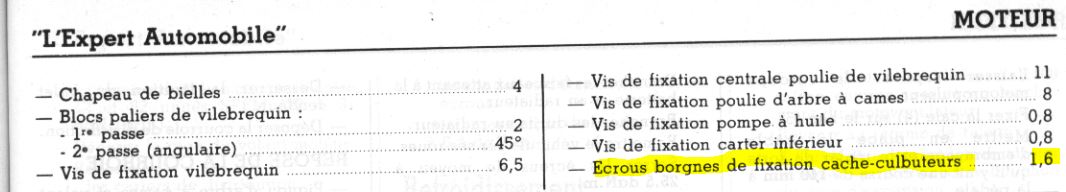

Bonsoir a tous,
Quelqu'un parmi vous peut-il me confirmer la valeur du couple de serrage des deux vis du cache culbuteur de nos Rallye ( 1,2 daN/m ) :blink: ?

Oui c'est tout petit comme couple de serrage.
L'ideal c'est deux doigts sur la clé et pas trop fort ! Sinon ça pète les entretoises.

Re: Couple de serrage cache culbuteur
Message par gt66 »
Celui qui fait la différence entre 1.2 et 1.6, avec une clé dyn qui fait 1-20 daNm, il me fait signe :mrgreen:

jean a écrit :Celui qui fait la différence entre 1.2 et 1.6, avec une clé dyn quinfait 1-20 daNm, il me fait signe :mrgreen:
J'ai pensé à ton commentaire aujourd'hui :lol: J'ai serré mon carter à la clé dynamométrique ....
J'ai fait un premier serrage à 1.2 juste pour le fun et j'ai fini de serrer à 1.6 comme préconisé. Il y a bien une très légère différence entre 1.2 et 1.6 mais faut tourner la clé tout doucement pour ne pas louper le petit clic :lol:
Et si j'avais fais mon serrage à deux doigts, j'aurais serrer beaucoup plus fort :lol:
