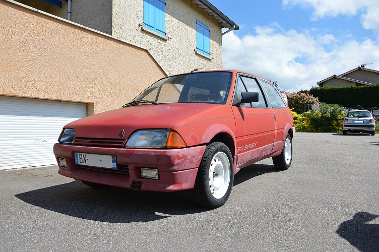

L'objectif est qu'elle passe au CT et de faire la concentr' avec

Un coup de polish et ça va le faire.
(Le rouge craint beaucoup le soleil)

Salut Aubrey,
ta Sport est bien belle !
Je voulais te dire que les pompes électriques Facet sont conçues pour être "poussantes", pas "aspirantes". Autrement dit, il faut la positionner en sortie de réservoir sous la caisse (et avec un clapet anti-retour, ça sera encore mieux
La position aspirante dégrade leur fonctionnement.

Polish et Polytrol ramèneraient bien la couleur.jean a écrit :Un coup de polish et ça va le faire.
Mais je crois bien qu'elle va rester comme ça pour le moment. Juste un bon nettoyage de prévu.
J'aime bien le coté "dans son jus".
