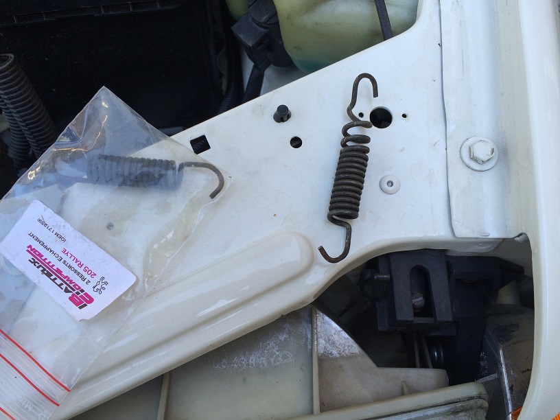

Ah tiens, j'oubliais, y en a un qui m'a cassé les burnes, je l'ai tué. :ph34r:
Faut pas me faire chier.
Messages : 3902
Has thanked : 563 times
jean a écrit :Ah tiens, j'oubliais, y en a un qui m'a cassé les burnes, je l'ai tué. :ph34r:
Oh, j'ai la même petite pochette étiquetée Batteaux Compétition..... Va falloir que je me couche sous l'auto pour aller mettre ces 2 put*** de ressorts :lol:

J'ai monté les ressorts neuf de BComp :ok:
Là c'est un vieux qui avait besoin de mourir pour arrêter de faire chier. ^_^

Une bonne partie de plaisir ces ressort, j'y laisse toujours un morceau de peau dans l'histoire :lol:

j'ai trouvé une nouvelle méthode pour les poser par au dessus,juste avec des rilsans (tie-wraps) ca va tout seul :ok:

J'ai regardé pour le faire par au dessus, y a rien pour s'appuyer et faire levier. :huh:
Je serai curieux de le faire 1 fois avec toi pour voir. "_"

Moi je le fait toujours par en haut, en tenant les ressorts avec la pince étau :mellow:

jean a écrit :J'ai regardé pour le faire par au dessus, y a rien pour s'appuyer et faire levier. :huh:
+1 :lol: Je ne me vois pas du tout le faire par le haut :unsure: Va falloir organiser une journée animation autour du montage de ressorts d'échappement :lol:
Perso, j'ai ma technique, elle marche bien :ok: Sur un échappement d'origine, j'arrive à mettre les ressorts du premier coup :ok:
Bob, il n'y a aucune contre indication pour que tu nous dévoile ta technique, d'autant que je dois le faire sur la mienne.
Pour les sortir, je sais faire rapidement, pour les remettre, je galère un peu plus...
Merci Bob !!!!!!!

rallye-du-sud-51 a écrit :
Merci Bob !!!!!!!
C'est pas vraiment une méthode particulière. C'est juste un outil maison. A partir d'une petit barre de fer, j'ai fabriqué un croché et la barre est coudée pour faire balancier contre le berceau. J'avais mis cet outil sur le forum mais il y a pas mal d'année :lol:
Je regarde si je retrouve la photo, sinon j'en ferais une autre
j'essairai de faire un tuto pour vous montrer :ok:
