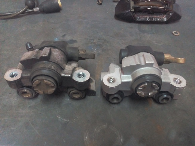

Hier, j'ai monté mon cardan coté boite :ok: Comme prévu, j'ai dû le couper de 6mm car ma boite est équipé d'un différentiel avec axe de satellites en 16 :)
Puis, j'ai décider de m'occuper de mon circuit de freinage :) Je pose l'auto sur 4 chandelles, je dépose les roues, et je sors le purgeur que j'ai depuis des années mais que je n'ai jamais essayé
Avant de mettre du liquide dans le bocal, je refais le tour de mes conduits de frein, tout à l'air bien serré :ok: Je fais le tour des visses de purge car je les avais juste vissé à la main et là :crying: :angry: :crying: :o :( :crying: C'est le drame :crying: Une visse de purge d'un étrier Ar est foirée :o C'est fou ça, j'ai tout révisé, tout nettoyé et remis à neuf et je suis passé à coté de ça ! :angry:
L'étrier est HS puisque c'est le filetage du corps de l'étrier qui est naze :(
Heureusement, j'ai du stock :lol: Alors, je me suis remis au boulot B) Grrrr, il y avait longtemps que je n'avais pas mis les mains dans de la mécanique sale :p
Un bon dégraissage + microbillage puis j'ai récupérer les joints neufs de l'étrier malade et j'ai fini par remonter l'ensemble :ok:
A gauche le remplaçant, à droite le malade

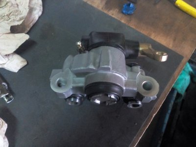

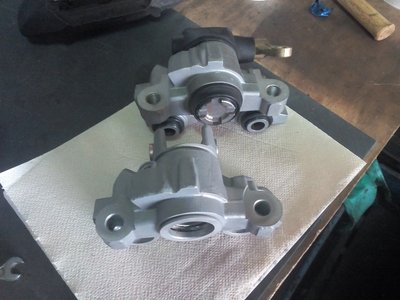

Après microbillage
Après microbillage
Plus qu'à remonter la pince et à poser sur la rallye

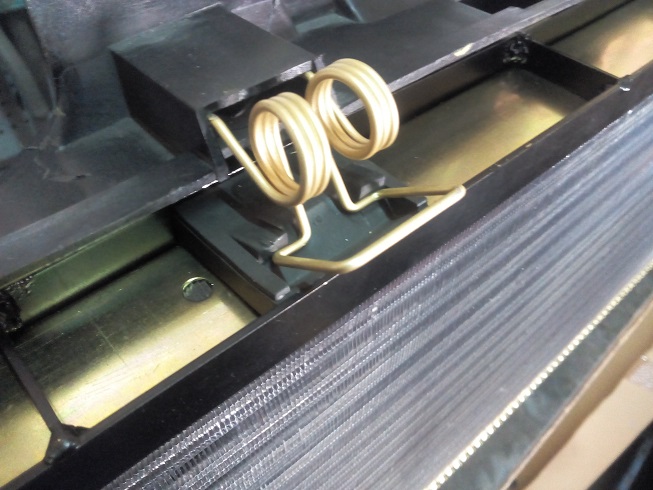

Tout comme PP, je me suis retrouvé avec un radiateur (Nissens) qui a la partie supérieure lisse.... Pas d'accroche pour le fixer....
J'ai donc suivi sa méthode en fabriquant un petit "cadre" avec des fers plats :ok: Toute la partie refroidissement est remontée, manque plus qu'a faire mes connections pour la marche forcée du ventilo :)
