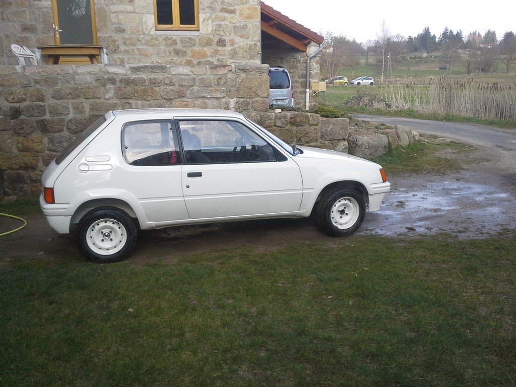

une photo de ma rallye prise aujourd'hui.
Train AR à decranter...mais je prefere tout faire des que j'aurais rabaissé l'avant

Nickel cette rallye :ok: Il ne lui manque plus que c'est sticker et elle sera parfaite B)

Elle n'est pas juste un peu haute?........ou bien c'est un effet d'optique? ;)

Si Si elle est trop haute...
j'attends de voir comment je fais pour l'avant et apres je decrante l'arriere

ou alors, tu la lestes pour la descendre :blink:
