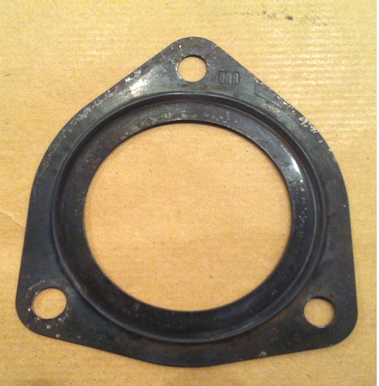

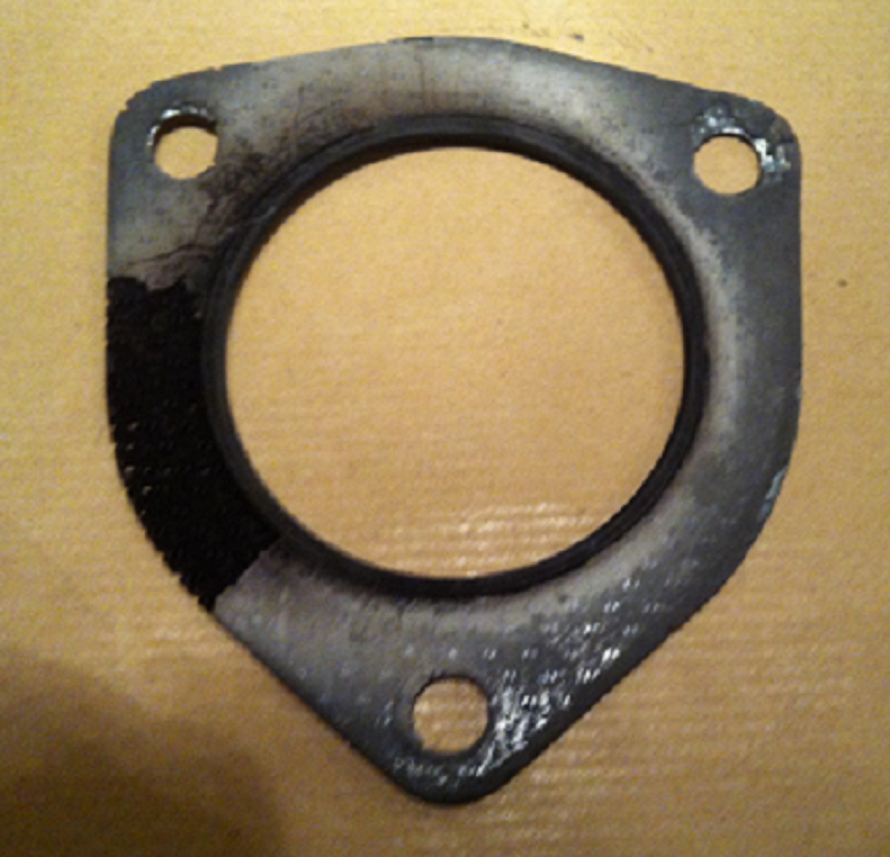

Je vous expose le problème, je pense ne pas avoir monté le bon joint, ci dessous, le joint monté au remontage
Diamètre: 60 mm ........ Epaisseur, après écrasement: 1,56 mm, et ça à donné ça
En fait le diamètre de 60 mm n'est pas suffisant par rapport à l'alésage du col de cygne, la portée n'était pas bonne...
Ci dessous, ce qui était monté: un joint métallique, et un deuxième joint d'apparence normale
le joint métallique porte une marque ou repère sur une des faces
diamètre alésage: 58,5 mm....... Diamètre des portées: 72 et 76 mm......Epaisseur au niveau des portées 1, 55 mm

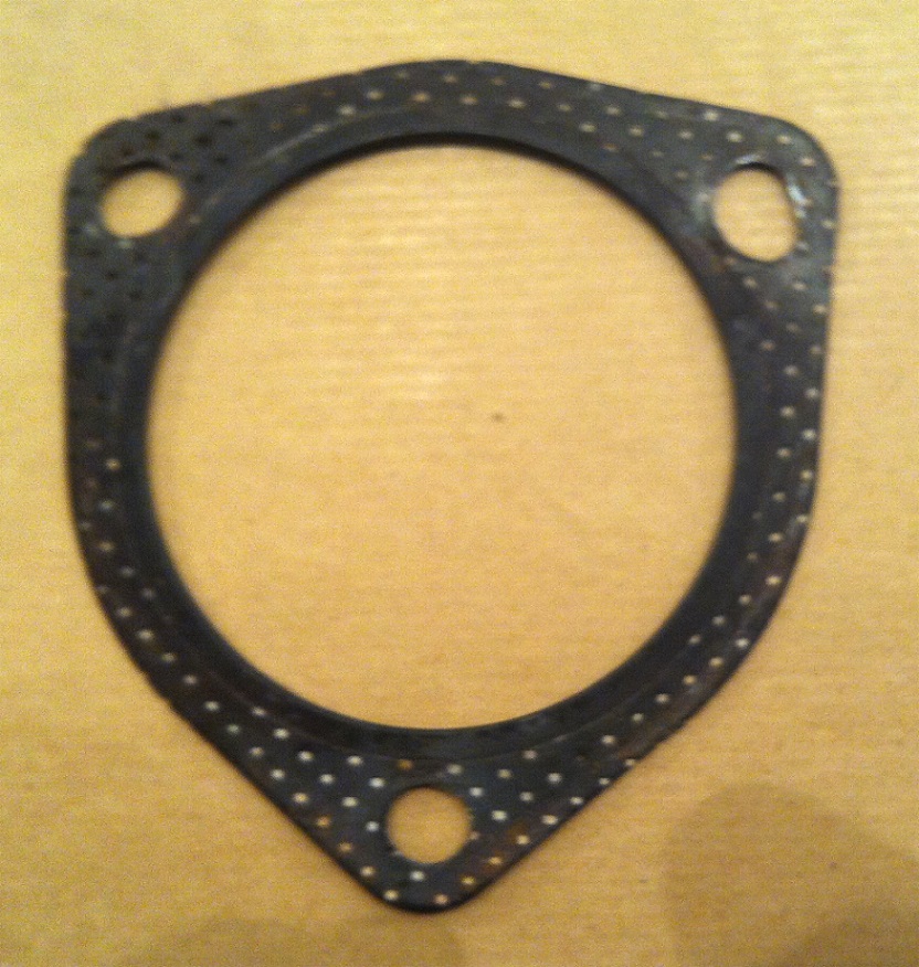

le deuxième joint, monté avec le précédent
Diamètre: 70,7 mm.........Epaisseur: 1,30 mm
Par ailleurs, je possède un joint usagé dont les caractéristiques sont les suivantes
Diamètre: 71,2 mm........épaisseur: 2,50 mm

Vu sur Service Box, la référence de ton joint chez Peugeot est 1709 15

Je n'ai que le joint metal moi.
Enfin je crois.
La portee côté collecteur est plane ?
Enfin je crois.

Au départ,...ce n'est le joint du bon diamètre.........
Il n't a aucune raison qu'il est cette déformation.

J'ai le choix entre le joint métallique, et le métallo-fibreux........ votre expérience vous ferait choisir lequel...??????
Merci
Merci

A l'époque, j'ai eu le même type de fuite que toi avec le joint en tôlerallye-du-sud-51 a écrit :Salut à tous,

Bob,bob_063 a écrit :A l'époque, j'ai eu le même type de fuite que toi avec le joint en tôlerallye-du-sud-51 a écrit :Salut à tous,
MerciJe l'avais remplacé par un joint métallo fibreux, c'était nickel
OK, je fais faire ce choix là......merci

Par contre, je sais que ce type de joint durci assez vite et devient cassant

Alors déjà on ne monte pas un joint sur un joint, principe de base donc déjà des le démontage ça s'annonçait foireux
Pour une étanchéité correcte il te faut d'abord serrer la partie fixée au collecteur et après le reste mais si les plans de joints ne sont pas nikel effectivement un joint metalo fibre peut être bien
Par contre avec ça c'est remplacement à chaque démontage (en théorie l'autre aussi mais des fois ça passe 2 fois

Merci Lilive,Lilive a écrit :Alors déjà on ne monte pas un joint sur un joint, principe de base donc déjà des le démontage ça s'annonçait foireux![]()
Pour une étanchéité correcte il te faut d'abord serrer la partie fixée au collecteur et après le reste mais si les plans de joints ne sont pas nikel effectivement un joint metalo fibre peut être bien![]()
Par contre avec ça c'est remplacement à chaque démontage (en théorie l'autre aussi mais des fois ça passe 2 fois)
Les deux joints étaient présents au démontage, et il n'y avait pas de fuite. J'e les ai remplacés par un joint métallo fibreux, apparemment trop petit en diamètre.
Mes plans de joints son corrects, je vais mettre un nouveau joint fibreux, que j'espère être au bon diamètre, mais dors et déjà, je commande un joint métallique chez RAS, au cas-ou !
Je vais supprimer le pare flamme, le devil atténue bien le bruit, et à la décélération, on a l'impression, d'avoir 150,65 chevaux....... c'est mélodieux.

J'ai récupéré mon joint chez Peugeot, et sous la référence 1709 15, le lion vous livre aujourd'hui, un joint métallique, et non métallo fibreux........ au prix de 8,23 euro TTC...... soit plus du double du prix que chez RAS.
Je vais donc monter un joint métallique, monté suivant les recommandations de Lilive. Je vais toutefois démonter le collecteur, pour vérifier la planéité de la portée, et la rectifier si besoin....
