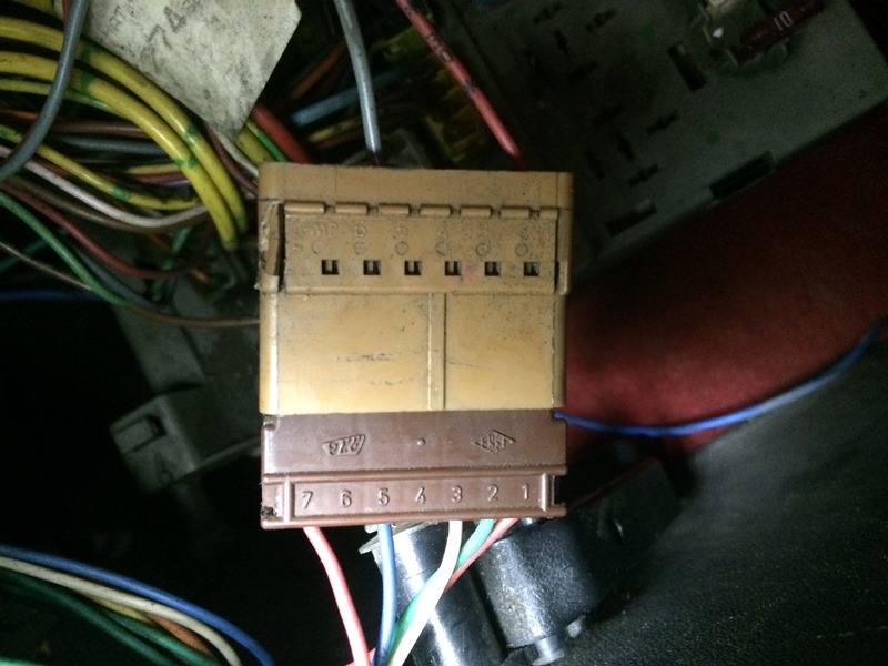

J'ai repris mon branchement de sondes, voilà ce que j'ai comme fiche à 7 positions :
D'après ce que j'ai compris, je mets mon fil de sonde de pression d'huile en face du file rouge 30B (Position7) et mon fil de sonde de température d'huile en face du blanc 30A (Position 3)
J'ai bon?

Pour ceux qui ont monté les manos, mon branchement est bon?

Pardon d'insister, mais personne ne peut confirmer le branchement?

voilà l info que j ai made in balouba... :blush:
non sur la prise blanche il faut retrouver les 2 bonnes fiches, il faut que tu test la continuité des fils entre la prise blanche et les manos et la tu connaitra l'emplacement des fiches que tu dois ajouter dans la prise blanche qui part dans le compartiment moteur
sur chaque mano, tu as 3 plots, un +, un - et un qui part vers la prise blanche
et il faut retrouver ce fil au niveau de la prise blanche pour connaitre leur emplacement dans cette prise, ensuite, tu ouvre la prise et tu enfile 2 fils qui partent vers les 2 sondes
sachant que comme moi elle est Marron la prise blanche :blink:
tu me diras si ça te suffit ...et le branchement :mrgreen:

Il a fallu que je le lise 3 fois mais je pense avoir compris, c'est logique en effet. Merci de l'info :ok:

Sinon j'ai tombé la casquette pour vérifier les branchements des sondes, donc je confirme :
Pression d'huile --> fil rouge 30B en position 7 sur la fiche à 7 places
Température d'huile --> fil blanc 30A en position 3 sur la même fiche à 7 places
Je n'ai donc plus qu'à faire le branchement.
Une question tout de même, ne faut-il pas déplacer les ampoules d'alerte de leur position d'origine, car si ma mémoire est bonne, l'alerte se fait d'origine au milieu du cadran, donc à présent il doit falloir mettre l'ampoule ailleurs, mais ou?

Ce soir j'ai terminé l'adaptation du compteur avec les manos, en déplaçant l'alim de l'ampoule d'alerte de niveau bas de LDR pour la faire correspondre au voyant "eau dans le gasoil"
Je retrouverai donc toutes les fonctionnalités de mon compteur.
