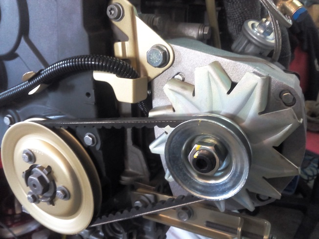

Aujourd'hui, j'ai enfin bricolé sur la rallye
Le petit Hugo demande moins de temps.... Et surtout, vu le temps qu'il fait dehors, je ne suis pas allé au jardin ! Et pourtant, j'ai du boulot dehors
Mais surtout, aujourd'hui, nous n'avons pas eu de visite
Depuis la naissance, on avait du monde tous les jours
Ca fait du bien, j'ai enfin eu du temps pour la rallye
Je n'ai pas fait grand chose mais le principal est que j'ai ressorti les outils

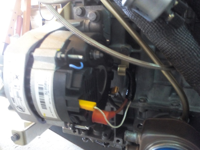

J'ai monté mon alternateur et refais le faisceau moteur à neuf
Depuis très longtemps, j'avais l'intention de redéposer mes Weber pour changer les roulements d'axes de papillons, c'est chose faite

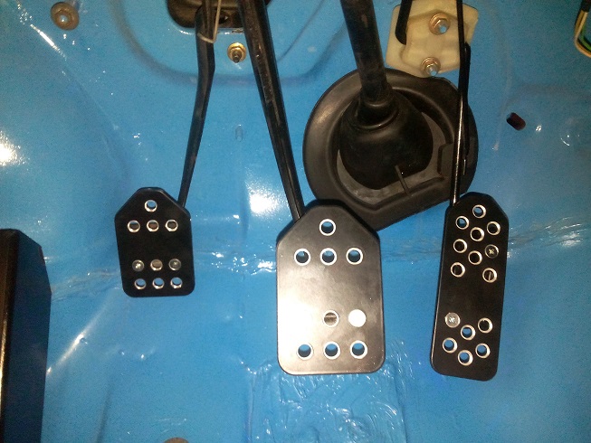

Et j'ai fini la journée en montant ma pédale d'accélérateur ainsi que mon petit pédalier alu
J'ai oublié de faire des photos du remplacement des roulements

C'est marrant, moi j'aurai monté les pédales dans l'autre sens!!
C'est à l'envers ?

Bob,bob_063 a écrit :jean-luc13 a écrit :
C'est marrant, moi j'aurai monté les pédales dans l'autre sens!!Je n'ai même pas réfléchi
Pour moi, ça se montait dans ce sens
C'est à l'envers ?
Ca fait plaisir la réouverture de ton post, on commençait à languir........... belle avancée, ne range pas les outils, le temps n'est pas au beau, le jardin va devoir attendre...
Pour les pédales,......... ouais, peut être dans l'autre sens......c'est comme tu le sens........(fallait l'écrire ça)

Pour moi, le pédalier est dans le bon sens
Ca me choquerait de le monter autrement donc il restera comme ça
Même si je l'ai mis à l'envers

En talon pointe, le frein n'est pas dans le bon sens.
En pointe-pointe ou "demi pied" (pour les pieds en 49 de large) faut inverser les deux pedales.
Là t'es monté talon-talon... à moins d'avoir un moignon...

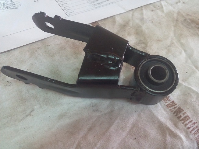

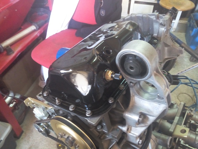

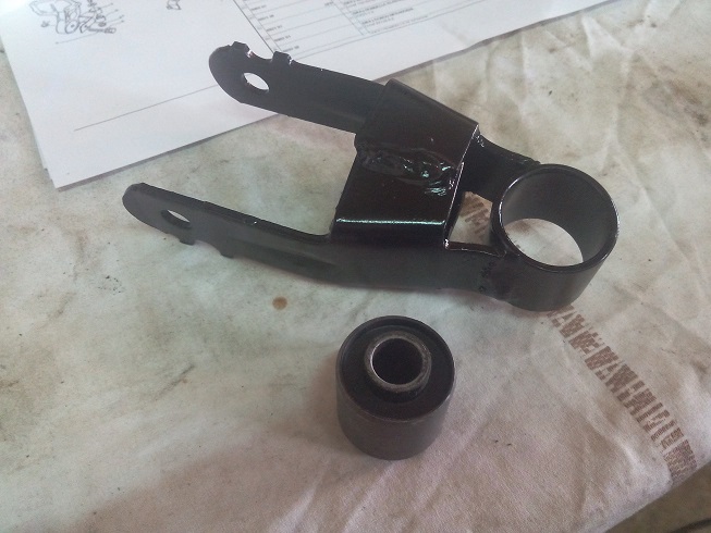

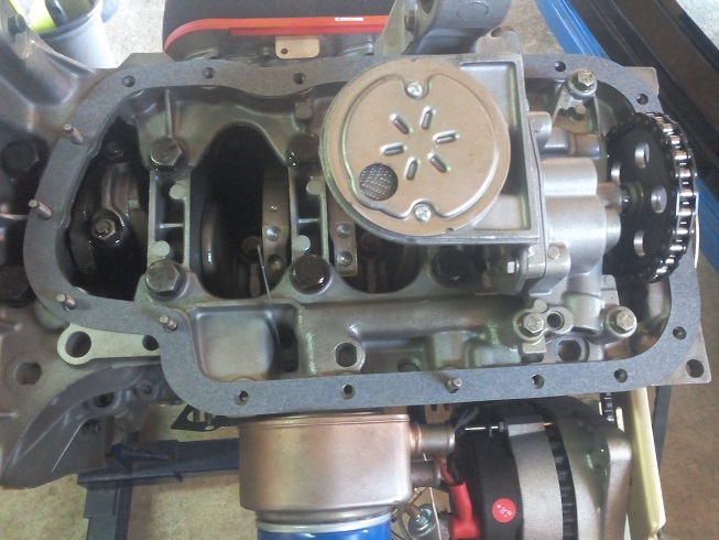

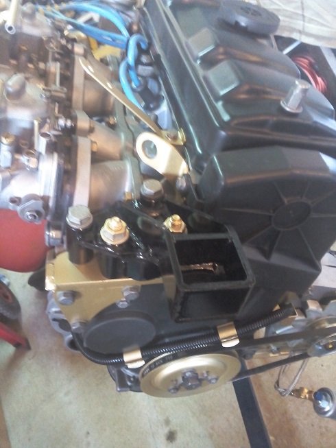

Salut les copains
Hier j'ai bricolé un peu sur la ralloche
Sablage + peinture des supports moteur et montage du petit silent bloc du support inférieur
Modif carter d'huile + sablage + peinture + montage sonde de T° et montage de l'ensemble sur le bloc
Et j'ai fini par préparer tout ce qu'il me faut pour assembler l'ensemble moteur / boite

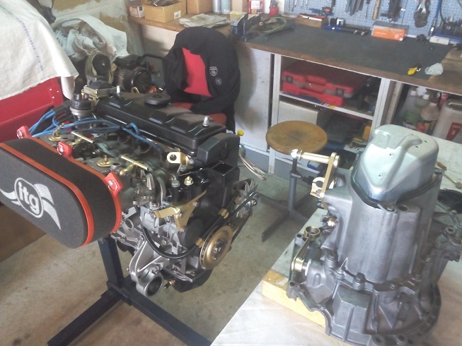

- bob_063
- Messages : 3915
- Has thanked : 568 times
- Been thanked : 337 times

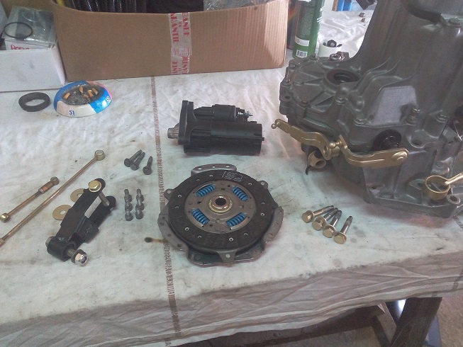

Une dernière photo de l'ensemble encore séparé
Promis, je vais bientôt tout monter sous le capot
J'oubliais.... J'ai simplement vernis mon carter de boite coté 5e
