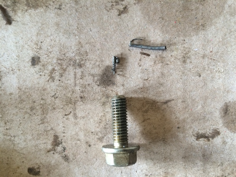

J'ai remonté la pompe à huile, et lors de son nettoyage j'ai trouvé ça de coincé dans la grille d'aspiration :
Un tout petit ressort (à côté sur la photo c'est une vis de carter d'huile - pour l'échelle), coupé en plusieurs endroits.
Je ne vois absolument pas d'ou il peut venir, bref, j'ai réussi à tout retirer, encore une étrangeté :lol:

c'est un ressort qui va dans un segment racleur ça ;)

Il doit provenir d'un des anciens segments car dans les nouveaux il n'y a pas de ressort mais un genre de fil crénelé

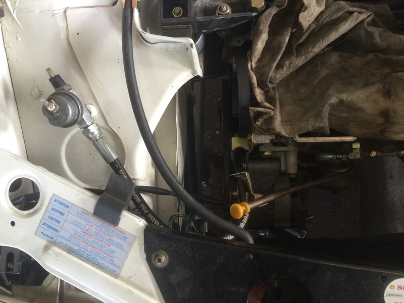

La rallye étant sur la table d'opération, j'ai enfin monté ma sonde de pression d'huile déportée.
Raccords hydrauliques et durite, ça passe au plus près du bloc.
Ayant vu la durite tressée de balouba, je pense en effet que c'est mieux, mais celle ci étant faite, et dans de la durite hydraulique des plus résistantes, j'espère que cela tiendra.
J'ai démonté une partie du faisceau pour y ajouter les fils correspondants, ainsi que le fil pour la T°C d'huile.
Par contre malgré mes diverses recherches, je ne trouve toujours pas ou brancher les fils sur les prises vers la platine à fusibles sous le volant.
Si une âme charitable pouvait me faire une photo des fiches, avec deux flèches ou les numéros sur lesquels se brancher, ça m'aiderai, j'ai déjà démonté deux fois avec les notes prises sur les posts de balouba et JL13 sans succès, j'aimerai que la troisième soit la bonne...
