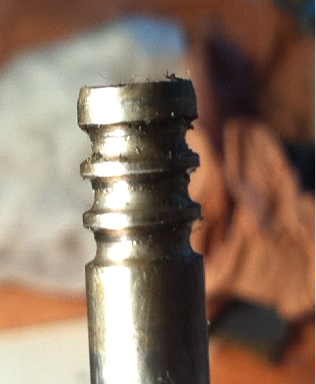

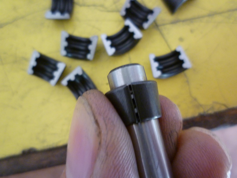

je déterre à nouveau mon post sur le claquement à froid de mon moteur lorsqu'il tourne au ralenti, à grande vitesse c'est plus difficile à percevoir.
J'ai refait entièrement mon moteur, il avait 106 000 Kms, mais un joint de queue de soupape mort, donc à déculasser, j'ai changé touts les coussinets, les cales de latéral(par contre, je n'ai pas vérifié le jeu..... connerie).
Ce claquement je le perçois plus en dessous des carbus......lorsque j'utilise un morceau de bois comme stéthoscope, je n'entend rien de suspect à ce niveau là, ni au niveau du bas moteur. Lorsque je débraye, le bruit persiste
Toutefois je perçois une vibration au niveau moteur, à 3 000 tours qui disparaît au dessus, est ce normal......je n'en sais rien!
j'ai changé, les segments, tout les joints spy, tout les coussinets,...... j'ai essayé d'équilibrer l'ensemble bille piston...Au niveau culasse, l'arbre à came, et les joints de queue de soupape
La voiture ne fume pas, le moteur pousse bien déjà à 6 000 trs, ........ je suis un peu paumé.....!!!!
Certains me disent que c'est un axe de piston,...... d'autre que ce n'est pas possible, à ce kilométrage là...
Certains me disent arrête et démonte........ d'autres me disent tu ne risques rien....... je ne sais plus.....!!!!
Si je démonte, en premier j'ouvre d'abord le carter d'huile, ou je déculasse....... certes je vais mesurer le latéral en premier....
Mais le démontage va t'il m'éclairer...... De plus, si je démonte, dois-je tout démonter, chemise piston......,
Je comprends qu'au remontage, il me faudra mettre des segments neufs.....
Si c'est un axe de piston, vais je être capable de le déceler.....

Comment des queues de soupapes usées peuvent-elles aboutir à marquer les pistons, cad à augmenter la levée ?

+1ying-yang a écrit :Comment des queues de soupapes usées peuvent-elles aboutir à marquer les pistons, cad à augmenter la levée ?
Peut-etre que ce n'est pas l'aac d'origine qui est dessus, du coup ceci expliquerait cela.

Il est certain que les clavettes jointives ont favorisé l'usure des gorges de queue de soupape, mais cela ne peut pas avoir augmenté la levée au point de toucher les pistons.
Les marques sur les pistons sont plus dues, à mon avis, à des surrégimes.
EDIT: j'avais mal regardé les photos, mais il est vrai que les gorges sont méchamment agrandies, donc ton hypothèse est plus probable que la mienne.
EDIT 2 : toujours usiner les clavettes pour qu'elles ne soient pas jointives, et que du coup elles plaquent bien contre la queue de la soupape.
Même avec les clavettes usinées, la soupape pourra encore tourner sur elle-même.

Ying Yang,ying-yang a écrit :Il est certain que les clavettes jointives ont favorisé l'usure des gorges de queue de soupape, mais cela ne peut pas avoir augmenté la levée au point de toucher les pistons.
Les marques sur les pistons sont plus dues, à mon avis, à des surrégimes.![]()
C'était le cas pour l'ancien moteur, mais pour celui dont on parle, j'ai suivi tes conseils,... Soupapes neuves, clavettes meulées.
Ma crainte peut venir de la cote de la culasse, que j'ai blanchie avant le montage, mais il paraît que ça ne peut pas toucher........
