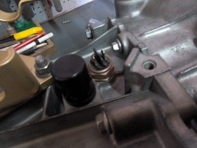

super bob, dis avec quoi tu sert l'ecrou de 5e ?

balouba a écrit :super bob, dis avec quoi tu sert l'ecrou de 5e ?
J'ai fabriqué un outil pour faire le serrage B) Un truc vite fait qui a commencé à vriller juste au moment où la clé dynamométrique a fait clic... ouf :lol:

mais il existe un vrai outil ou on est condamné à bricoler un truc ? parce que c'est qu'il est bien serré cet écrou quand meme :unsure:

balouba a écrit :mais il existe un vrai outil ou on est condamné à bricoler un truc ? parce que c'est qu'il est bien serré cet écrou quand meme :unsure:
Oui oui, il existe une douille spéciale avec 4 ergots :ok: Je ne me suis pas renseigné mais je pense que c'est dispo chez Peugeot :unsure:
Tu m'étonne que c'est serré :o 13.5 DaNm <oo>
Chiffon entre les pignons :mrgreen:
Has thanked : 807 times
ok mais ca ne t'aide pas à serrer un ecrou ça ...
MDR :lol: Le mieux, c'est d'enclencher la marche arrière et avant de mettre la goupille de fourchette de 5, tu passe aussi la 5e....
Et là, tu peux visser, ça ne bouge pas :ok:

balouba a écrit :ok mais ca ne t'aide pas à serrer un ecrou ça ...
Si quand même, j'avais 50% de la réponse :lol: :lol: :lol:
