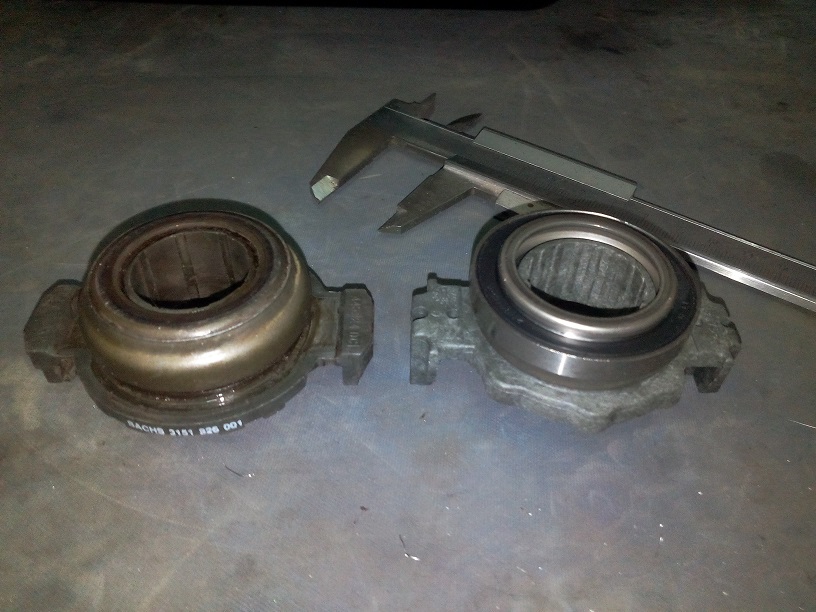

Entre 2 greffes de boites, je n'ai changé que la butée. J'ai mis une version "plate"
alors qu'avant j'avais une "epaisse" =>
butée ep.jpg (43.52 Kio) Vu 1834 fois
Parait d'ailleurs qu'elles ont la même épaisseur. Si quelqu'un a les 2 modèles sous les yeux, c'est pour confirmer.

Pas la bonne butee

Les butees ne vont pas avec tout les modeles du mecanisme d'embrayage

Piedplanche a écrit : Parait d'ailleurs qu'elles ont la même épaisseur. Si quelqu'un a les 2 modèles sous les yeux, c'est pour confirmer.
J'ai relevé 21 mm sur les deux modèles de butées

c'est cette coté la qui importe , non ?

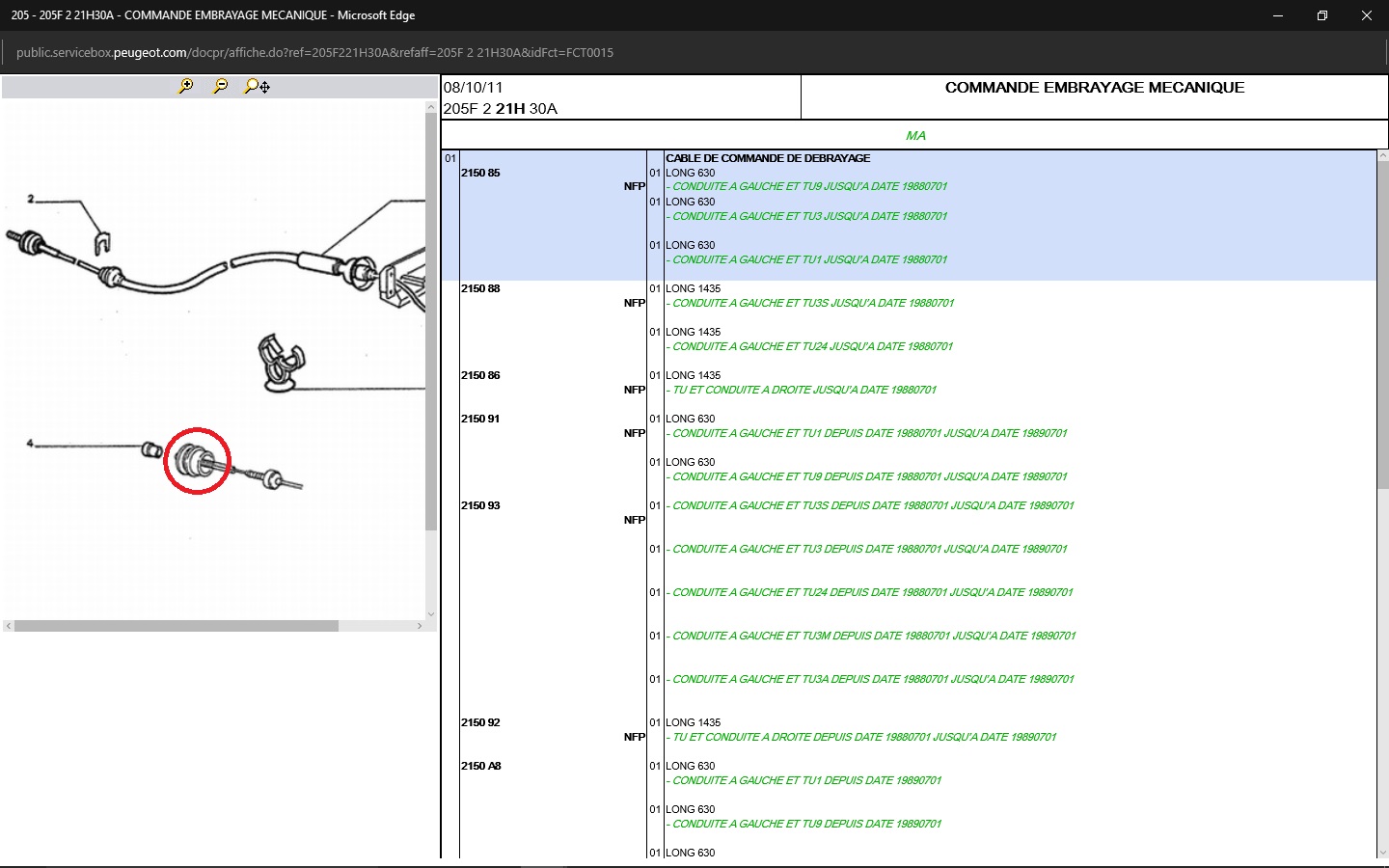

Mais tu n'as pas le gros caoutchouc en bout de ton cable de commande ? :unsure:

Piedplanche a écrit :c'est cette coté la qui importe , non ?
C'est bien cette côte qui fait 21 mm

J'ai bien le gros caoutchouc de l'autre coté...

Ce gros caoutchouc.....
