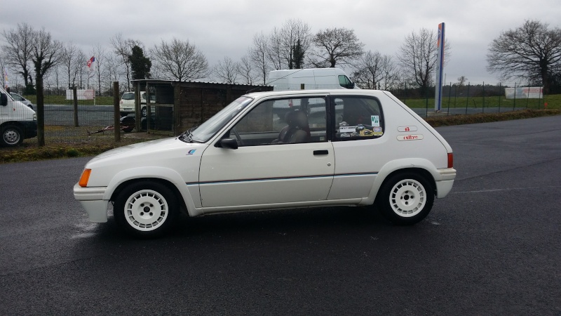

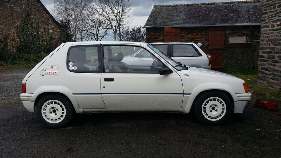

du coup j'ai fait les modifs je me retrouve avec 580mm à l’arrière au lieu de 600mm
et 635mm à l'avant et maintenant 570mm
ou 320mm a l'axe de roue pour l’arrière et 310mm pour l'avant
je retrouve bien les -30 avec les pts et les +35 des Bilstein B4
Maintenant a comprendre le pourquoi du comment
et impec l’essieu :yeah: :yeah: tout est venu sans problème :ok:
En respectant : http://la205rallye.free.fr/rabaisserAR.htm

Petite gueule sympa rabaisser et les pts un pure regale
par contre c'est raide
Messages : 19664
Has thanked : 1638 times
Been thanked : 1163 times
Re: 205 stevendesrallye "hauteur de caisse ? "
Je ne dois pas être loin de la même chose en assiette ! :)

stevendesrallye a écrit :Petite gueule sympa rabaisser et les pts un pure regale
a bas là!!! sa fait beaucoup mieux :ok: :ok: :ok: :ok:

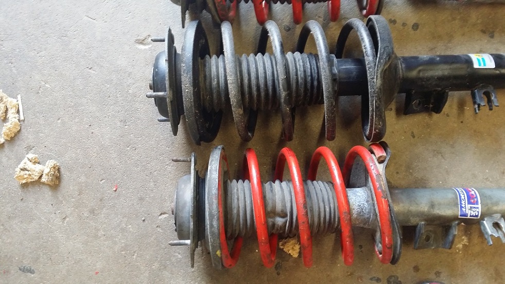

Entre les b4 ou du b6 / Pts , pour ne cite que eux , il y a normalement une différence de longueur entre les tiges
Ç est pour sa que les b4 c'est ressorts d origine obligatoire , avec des courts , le ressort peut ce baladé sur de gros appui ou si on lève une roue , Ç est pour sa que je ne suis pas fan , et sa peut certainement joué sur ta hauteur , vu que les ressorts sont moins compresser
En tous cas l assise est visuellement plus agréable a regardé
Peugeot recommande +2 sur l Ar. Par rapport à l avant pour le meilleur compromis , tu es a combiens Steven ?

tony205-106 a écrit :Entre les b4 ou du b6 / Pts , pour ne cite que eux , il y a normalement une différence de longueur entre les tiges
j’étais à plus 35mm à l'avant en ressort d'origine :wacko: :wacko:
avant 635mm
arrière 600mm
Le problème de ressort je le retrouve sur la noir , une fois sur le pont le ressort se barre de amortisseurs
kayaba ultra sr avec ressort court
