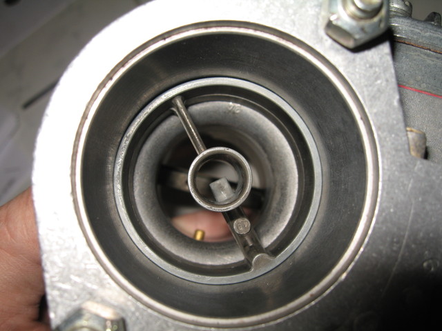

Je n' ai jamais démontés les axes , mais je sais qu' il y a des méplats en bout des axes ( cela se voit bien sur les photos ) cela doit être fait pour maintenir l' axe en position grâce a une clé plate de la bonne taille ). comme cela on peut dévisser les écrous sans craindre de vriller les axes.
Par contre , j' ai une question sur l' étanchéité entre chaque corps , au niveau de l' axe. Comment est réalisé l' étanchéité a la sortie du premier corps et a l' entré sur le deuxième corps? y a des joints a lèvres ?

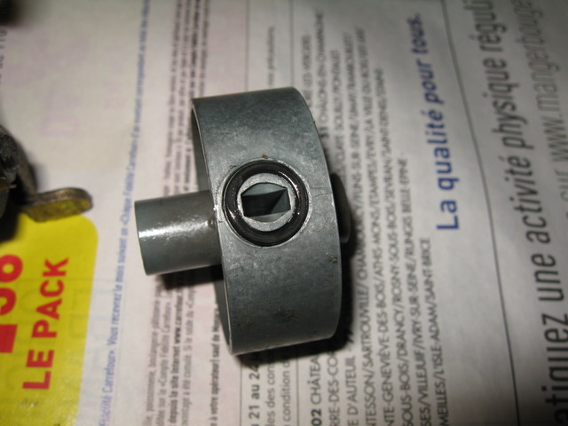

Autre question : la petite goupille sert a positionner le tambour qui supporte le ressort ? et aussi a lui interdire toute rotation sur lui même?

ledouze a écrit :Je n' ai jamais démontés les axes , mais je sais qu' il y a des méplats en bout des axes ( cela se voit bien sur les photos ) cela doit être fait pour maintenir l' axe en position grâce a une clé plate de la bonne taille ). comme cela on peut dévisser les écrous sans craindre de vriller les axes.
Je pense que les deux méplats en bout d’axe servent plutôt d'arrêt en rotation de la commande d’accélérateur (et des autres pièces présentent en bout d'axe). Ces méplats permettent également d’avoir une position définie lors du montage (à 180° près).
J’ai essayé d’utiliser ces deux méplats mais j’ai vite renoncer de peur de foirer le filetage en bout. On a très peu de longueur de prise pour éviter que la clé ne glisse...
L’étanchéité entre les deux corps se fait par l’alésage qui accueille l’axe. Il n’y a pas de joint à ce niveau.
La pièce que tu appels tambour sert à pré-contraindre le ressort pour maintenir ''normalement fermé'' les papillons. D’un côté, le ressort est en buté contre le carbu et de l’autre côté il est maintenu par ce tambour qui est goupillé à l’axe. S'il n'y avait pas la goupille, l'axe ne pourrait pas revenir à se position initiale après accélération. Plutôt embêtant :ph34r: :lol:
Ce tambour permet également de faire le lien entre la rotation de l'axe et la commande de pompe de reprise.
J'espère avoir été assez clair dans mes explications :ok:

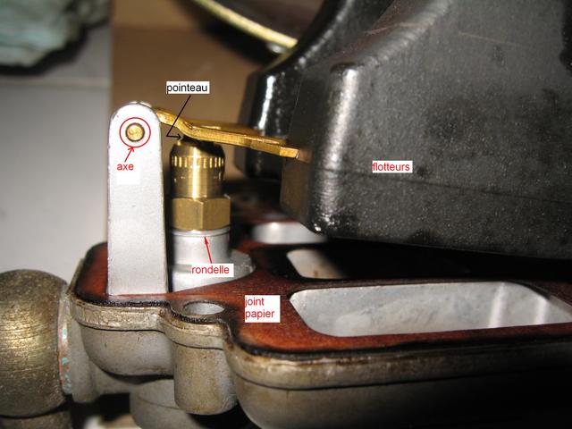

jean a écrit :A PROPOS DE COMPLEMENTARITE :
L'expérience des braves nous montre que concernant l'axe des flotteurs, l'axe sort par le côté non fendu.
Ce qui signifie que peu importe le côté, tout ce qui compte c'est la prudence et la minutie ! ! ! ! :ok:
Seul un professionnel tranchera la question. BComp, Cricri, si tu passes par là ! ;)
Jean,........... après la triste expérience de la casse d'un des supports fendus, je confirme,......l'axe sort et entre, plus facilement, par le coté non fendu.....................après avec patiente et minutie, il peut également sortir par le coté fendu, mais il y a beaucoup plus de risques, vue la longueur à extraire.
Le tout est de ne pas essayer d'écarter la partie fendue avec un tournevis, là c'est la casse assurée, c'est du Zamak, et ça n'a pas d'élasticité.

rallye-du-sud-51 a écrit :Jean,........... après la triste expérience de la casse d'un des supports fendus, je confirme,......l'axe sort et entre, plus facilement, par le coté non fendu.....................après avec patiente et minutie, il peut également sortir par le coté fendu, mais il y a beaucoup plus de risques, vue la longueur à extraire.
Le tuto est là pour être complété. :ok:
J'ai notifié que l'expérience remontée par certains et donc ici toi, montre que l'axe sort par le côté non fendu. "_"
Mon expérience, sur mon tout premier carbu, il m'a été impossible de le coulisser l'axe vers l'extérieur côté non fendu. Comme si l'axe venait en butée dans le perçage (comme s'il était conique). De ce fait, j'ai toujours sorti mes axes par le côté fendu.

Franchement, perso, je n'ai jamais eu de soucis avec mes axes....... je les ai toujours poussé avec un petit tournevis et tiré avec les doigts ! Au pire, on prends une pince pour tirer car des axes neufs sont fourni dans les kits joints :ok:

rallye-du-sud-51 a écrit : Jean, tu fais une suggestion qui mériterait d'être vérifiée: " Comme si l'axe venait en butée dans le perçage (comme s'il était conique). ", je me suis également posé cette question, mais je n'ai rien vérifié, car au remontage, je n'ai eu aucun problème pour le monter coté non fendu, vers coté fendu.......
Peut être un défaut de moulage, rien de grave.
Et comme dit Bob, sur 4/5 paires de carbus, une seule où je ne sors pas l'axe avec les doigts après l'avoir chassé ("poussé") et une seule, la première, pas fait gaffe sur les autres, où l'axe ne sort pas côté non fendu...
Faut pas se prendre la tête, ce qu'il faut avoir à l'esprit : Ca sort tout seul sans forcer si on fait doucement en commençant par "chasser" voire "pousser" l'axe avec un chasse tout fin. :ok:

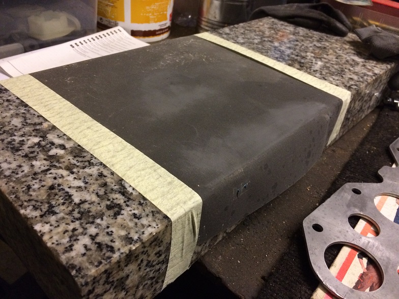

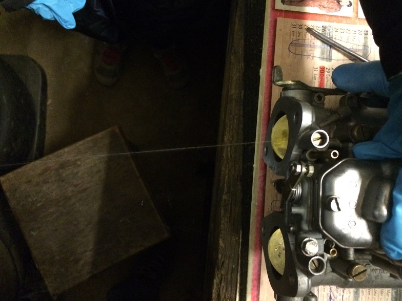

Autre info :
Profitez d'avoir les corps de carbu démontés pour faire les plans de joint.
On tient un carbu avec un corps dans chaque main (comme une paire de jumelle) et on tourne sur un marbre équipé d'un papier 400 par exemple.

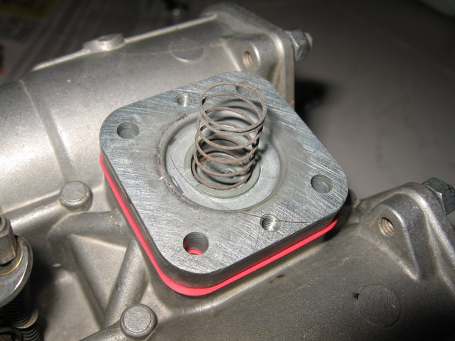

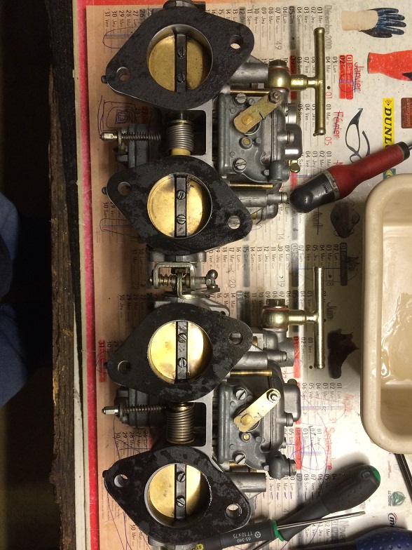

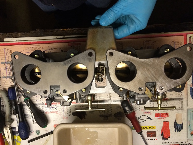

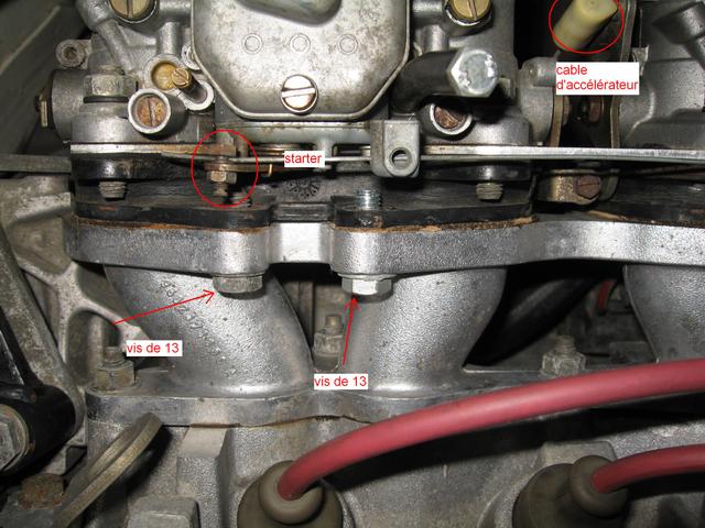

L'ordre de montage de l'admission se fait comme suit :
01 - 4 Joints papiers en sortie de carbu :
02 - Plaque alu :
03 - 4 joints papier sur la plaque alu :
04 - Poser les brides caouëtch après avoir vérifié leur état (souplesse, craquelures ouvertes !...) ou prévu des neuves !
L'ensemble se visse aux carbus par les boujons des brides :ok: Rondelle élastique + écrou de 13.
N'oubliez pas la patte support du cable d'accélérateur, elle se visse avec les goujons de la pipe d'admission à cet endroit :
Cet ensemble se visse à la pipe d'admission avec 4 joints papiers.
Tous les joints papiers doivent être huilés avant la pose.

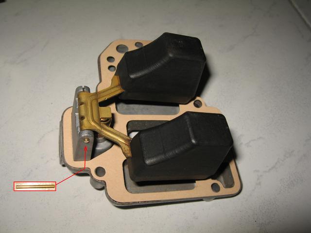

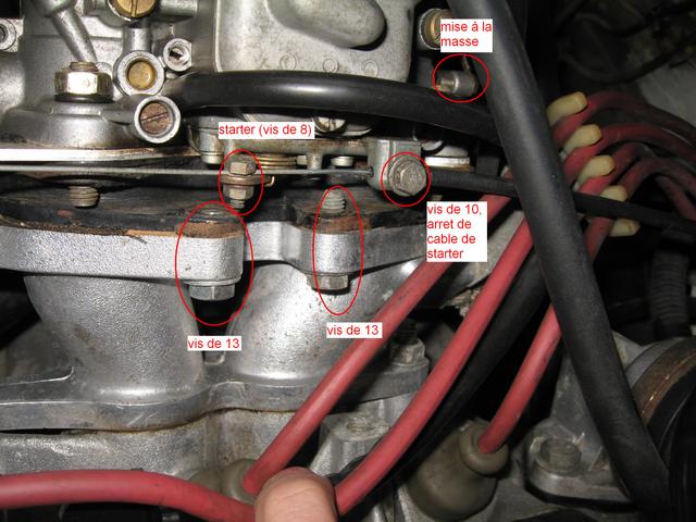

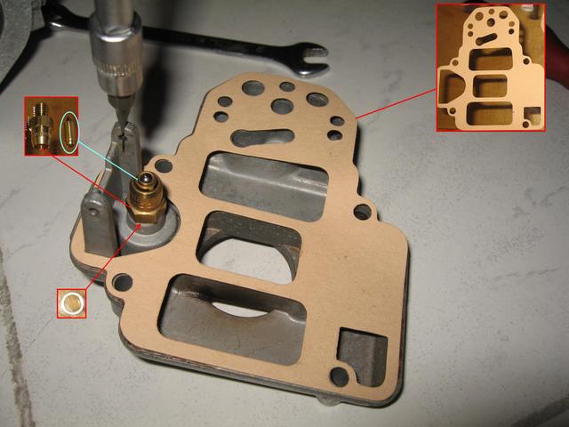

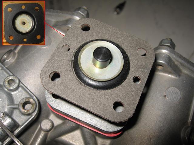

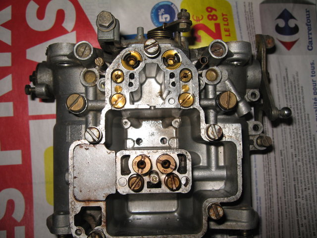

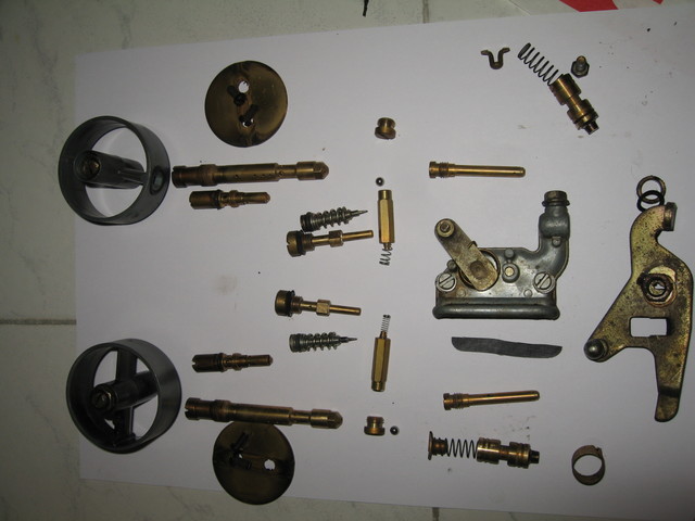

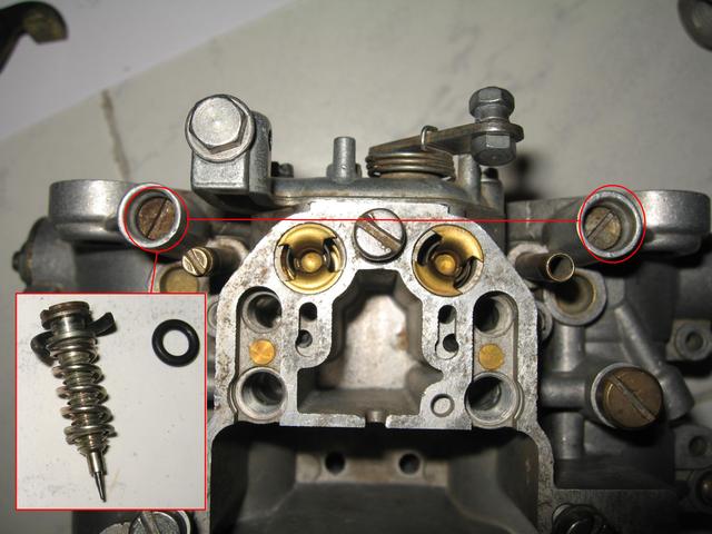

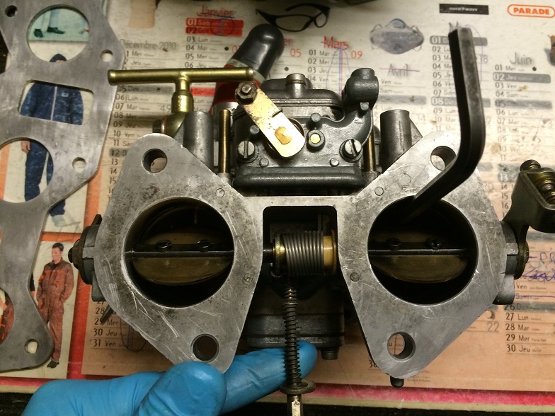

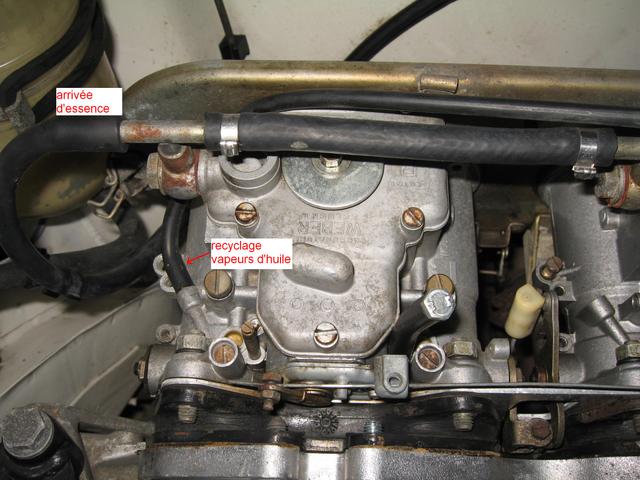

Je retrouvé dans mon ancien PC quelques photos sauvegardées postée sur le forum par le passé (et j'ai bien fait car aujourd'hui elles n'y sont plus car hébergées ailleurs).
Je les place en vrac, vous ferez le rapprochement avec le tuto sans problème :ok:
Messages : 19610
Has thanked : 1623 times
Been thanked : 1165 times
Re: [TUTO] MONTAGE INTERNE CARBURATEURS
suite
Messages : 19610
suite
Messages : 19610
suite
