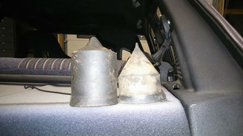

Re: Speedline SL927 sur train d'origine
Les butées de 605 ou 205F sont plus dure et plus longue ce qui évite à ta roue de trop remontée dans le passage de roue, monté en 195/45r15 sur des jantes en 6 et18 ça ne frotte plus et j'ai gagner un peu en motricité grâce à ça chose que j'ai remarqué aussi bien sur ma xs que ma f2000 ce qui est bon à prendre,
Mesure tes jantes avant tout pour être sûr
Les butées de 309 sont comme 205, sur 405 je ne sais plus du tout, je met la photo ce soir via pc
voila la différence entre les butées de 605 et 205

Par contre,
5166 33
BUTEE TALONNAGE SUSPENSION AR
- SUSPENSION NORMALE JUSQU’A DATE 19940227
5166 48
02
- SUSPENSION NORMALE DEPUIS DATE 19940228
