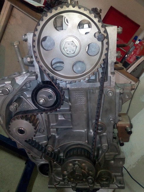

Et mon galet tendeur tourné dans le sens horaire, ça ne dérange personne :?: :lala: :lala:

ha oui pas bien la.. :blush:

balouba a écrit :ha oui pas bien la.. :blush:
Heureusement que les photos sont là....... B)

Ah parce qu'il est censé être côté pompe à eau ?
(Je ne sais même plus ! :lol: )

jean a écrit :Ah parce qu'il est censé être côté pompe à eau ?
Oui, il faut tendre la courroie en tournant le galet dans le sens anti horaire B)

Ce doit être la logique pour qu'en tournant la courroie aie tendance à tendre le galet et non détendre ;)
