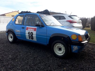

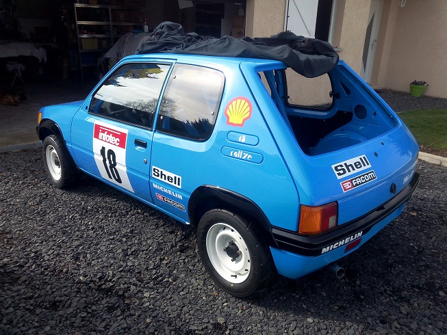

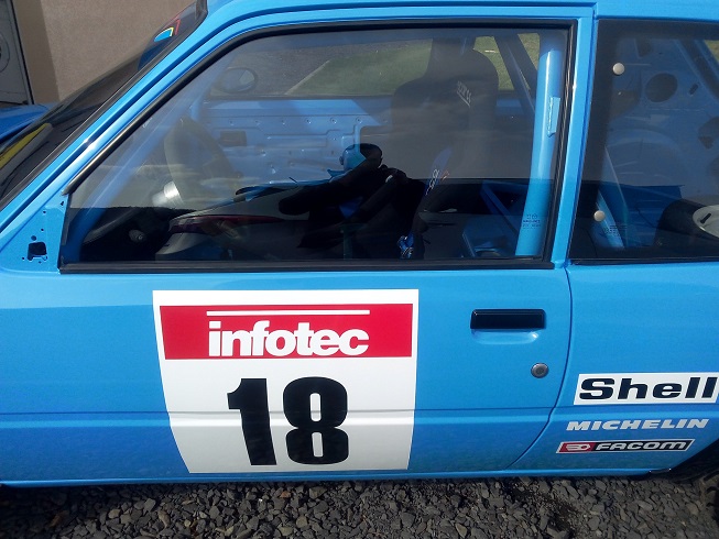

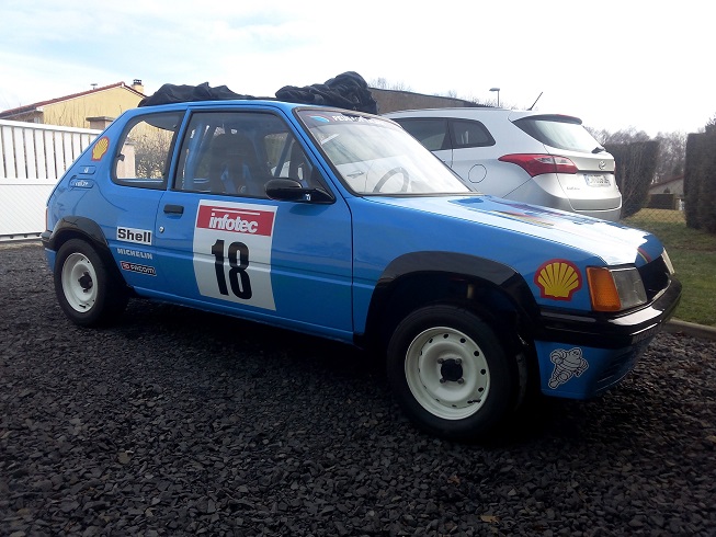

La neige à fondue, le soleil était présent ce matin :ok: Malgré un 0°, j'ai décidé de mettre la rallye dehors, au soleil :)
J'avais besoin d'ouvrir les portes en grand pour pouvoir remonter les butées de portes (je ne peux pas trop dans le garage)

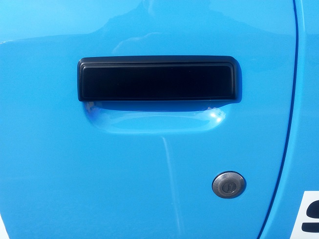

Du coup, j'ai fini de remonté tout le système de verrouillage dont mes poignées fraichement peintes :ok:

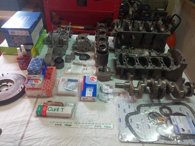

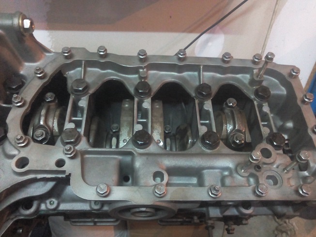

Pour le moteur, il ne me manque plus que mes ressorts et coupelles CatCams mais ça va arriver demain <oo>
Sinon, j'ai tout le reste, mes coussinets sont arrivés en début d'après midi :ok:

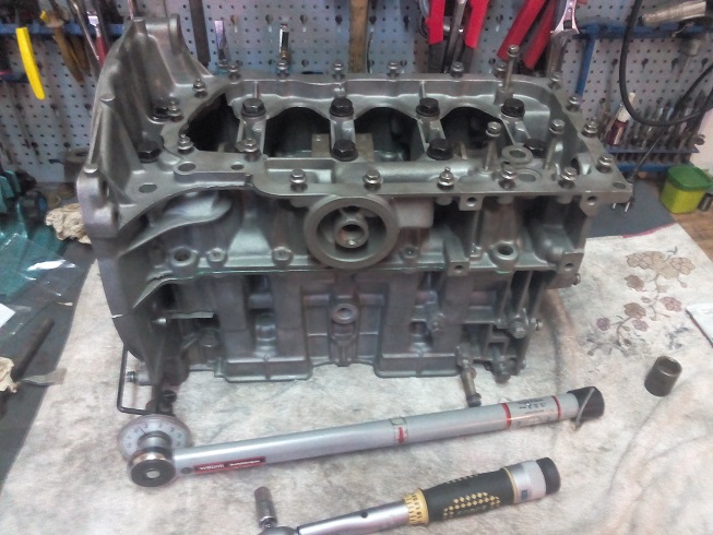

Je pensais remonter tout le bas moteur aujourd'hui mais finalement, j'ai eu plusieurs visites et n'ai pas fait grand chose :lol:

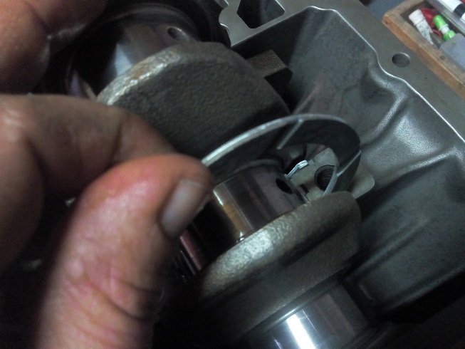

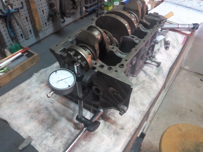

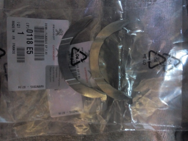

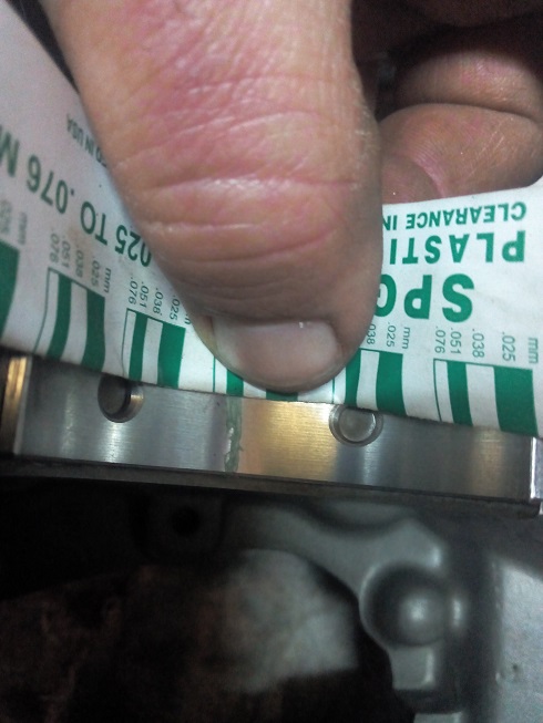

J'ai quand même mesuré les épaisseurs des coussinets et des demi flasques, histoire d'éviter les soucis....
J'ai aussi fait un plastigage pour les coussinets de ligne ainsi que les coussinets de bielle :ok: Et j'ai terminé par contrôler le jeu latéral du vilo B)
Tout est nickel :ok: Pour l'instant, j'ai juste remonté le vilo, jointé et serré les carters :ok:

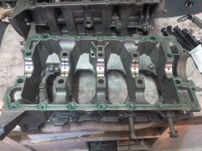

Je pensais recevoir mes ressorts + coupelles de soupapes aujourd'hui mais finalement, ça va arriver lundi.

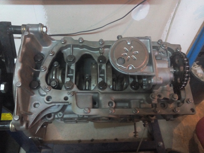

Cet après midi, j'ai fini de remonter le bas moteur :ok:
Aller, je vous montre une partie des photos prisent entre hier et aujourd'hui B)

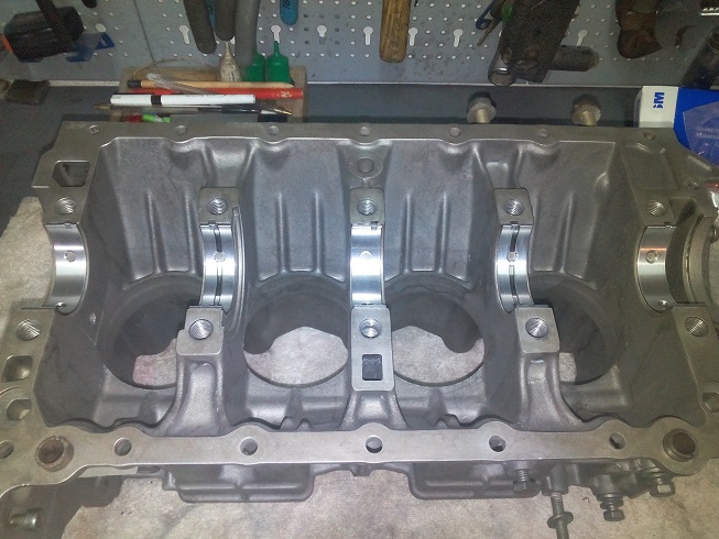

Demi carter avec coussinets neufs

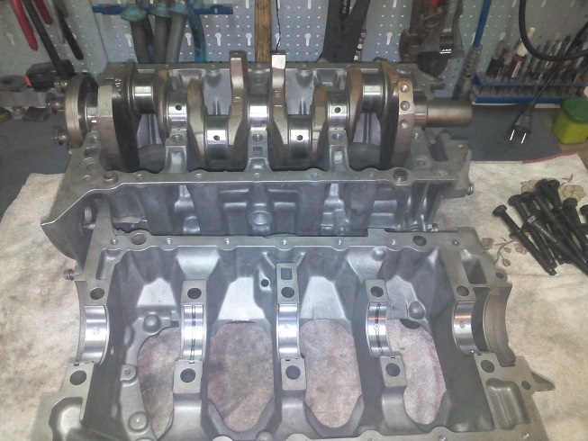

Carters + Vilebrequin
Plastigage pour vérifier que le jeu est correct

Demi flasques de calage latéral de vilebrequin
Mise en place demi flasque

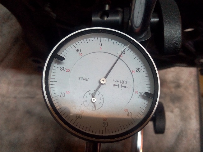

Mesure du jeu latéral
Jeu latéral
Jeu latéral

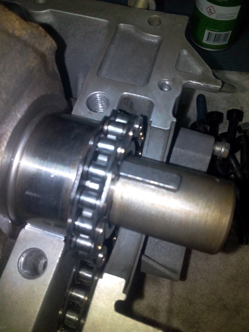

Mise en place du pignon+ clavette + chaine de pompe à huile

Joint entre demi carters (Curil T)

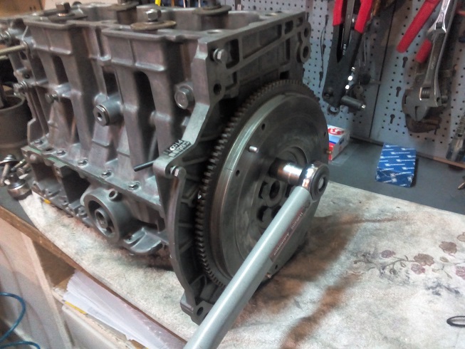

Serrage au couple
Serrage au couple

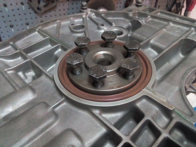

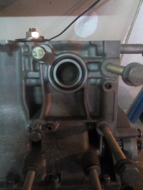

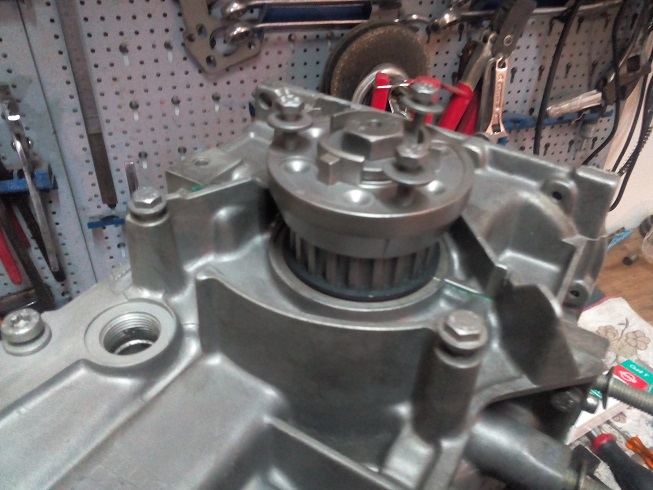

Mise en place joint spi  coté volant moteur
Joint spi coté distri + flasque + pignon de distri serré au couple

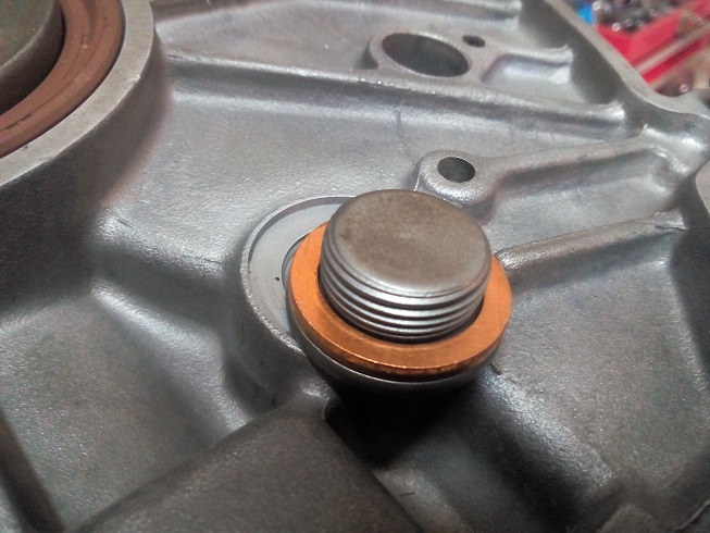

Un bouchon de trous d'huile

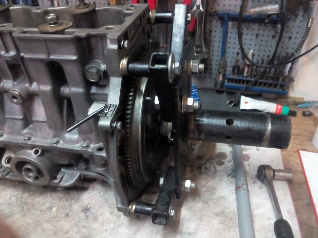

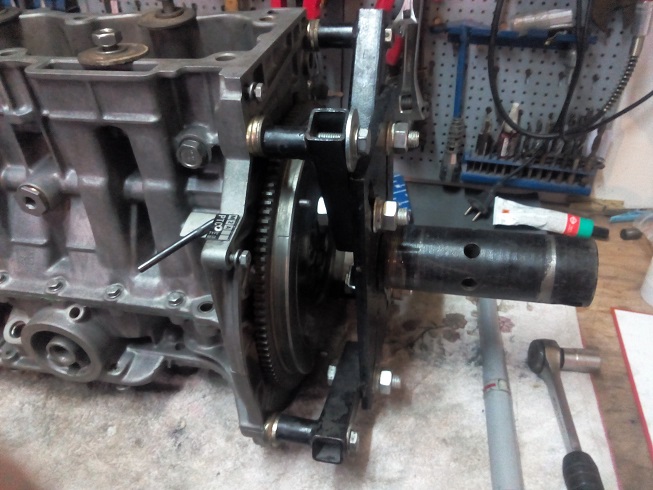

Serrage au couple du VM. Les visses ont été enduite de joint

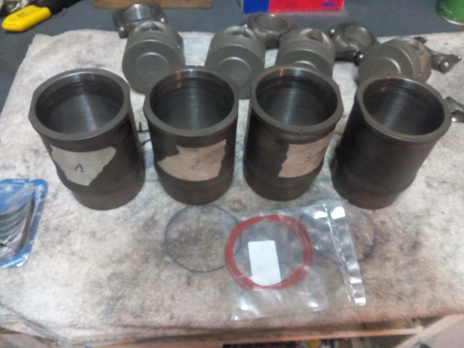

Chemises + joints neufs

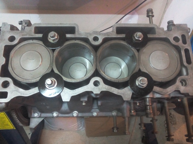

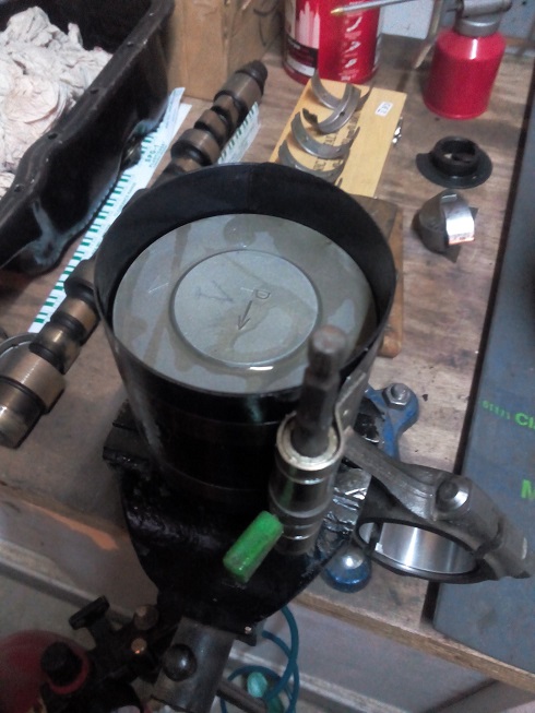

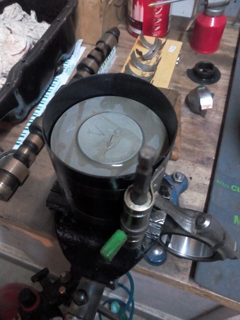

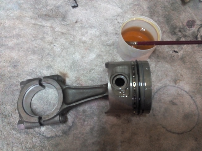

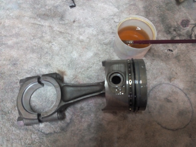

Pistons + segments bien huilés
piston dans compresseur de segments
Pistons en place
Pistons en place

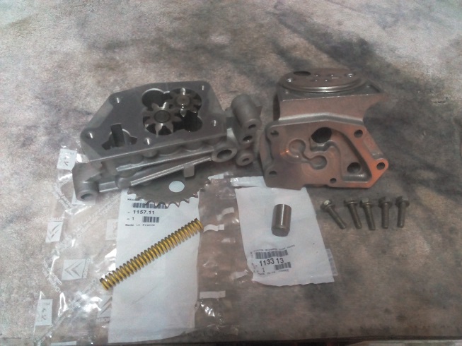

La pompe a huile en pièce

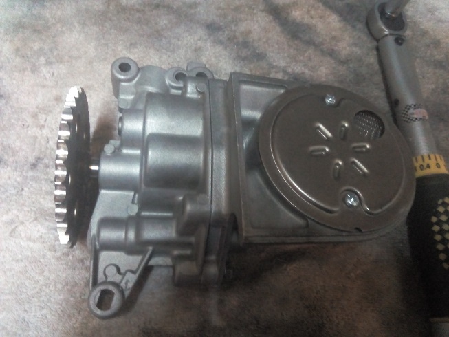

pompe remontée
pompe remontée
Mise en place pompe a huile

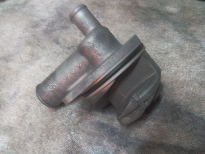

joint torique boitier d'eau
encore un joint sur boitier d'eau

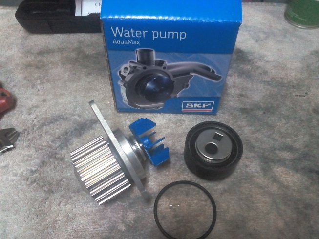

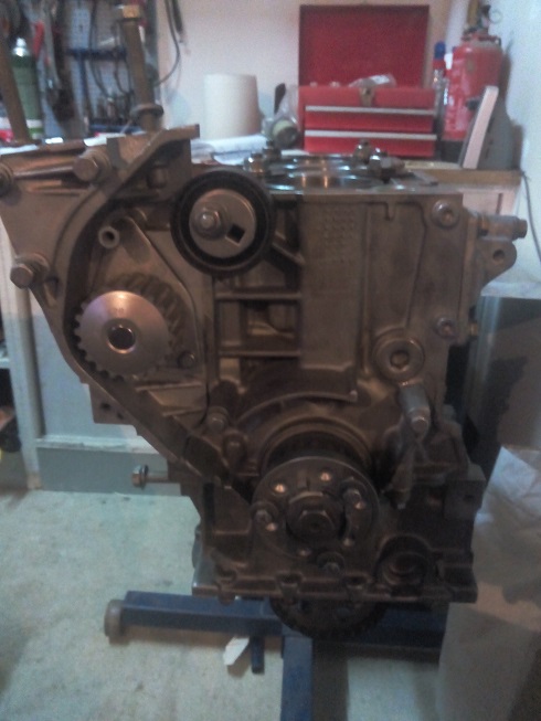

pompe a eau et galet tendeur de distri
Boitier + pompe + galet en place
