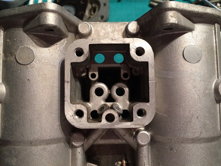

On tourne le carbu de 90° et on se retrouve dans le corps :
On peut y voir deux trous principaux. Si je ne dis pas de conneries, on a en rouge le principal qui débouchera dans le centreur.
Et au fond en vert le gicleur de pompe de reprise, on trouvera une encoche dans le venturi. On commence par y glisser le venturi (34mm pour les ralloches), on repère l'encoche qui doit tomber sous le trou avec la flèche verte : Après l'avoir placé, on trouve sur le côté du carbu un trou qui tombe en face d'un pointeau pour brider le venturi à sa place à l'aide d'une petite vis à tête femelle 6 pans : On empile par dessus le centreur. Celui-ci possède un joint torique qui ferme le passage d'essence arrivant du gicleur principal (flèche rouge). Pensez à bien remplacer ce joint (il n'est pas dans les kit de joint du club, je ne connais pas le contenu des pochettes actuelles, peut-être y est-il ? ) il participe au fait d'avoir une admission la plus impeccable possible. Une fois en place (vous verrez les centreurs sont orientés droit et gauche, ça se voit de suite si c'est pas le bon) vous trouver sur le côté à l'extérieur du corps du carbu, le bridage. A côté de celui du venturi. Il se fait cette fois avec une vis pointeau (la femelle est sur le centreur) et un écrou de blocage. Ceci permet de bien appuyer le joint autour de l'arrivée d'essence du gicleur principal. .../...

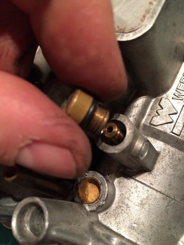

On place le gicleur de pompe de reprise (35 sur 205 rallye, là c'est du 40... ) avec sa rondelle alu côté bas. Et on ferme avec un bouchon et son joint (il vieillit vite celui là) On peut s'occuper des Starter en plaçant les cylindres, ouverture vers le haut. Et par dessus le cylindre, son ressort et la clavette. Le ressort est dans le puits du cylindre. On présente le couvercle de starter avec ses leviers qui actionnent les cylindres.
Veillez à bien les monter. On trouve la grille "filtre" car l'air supplémentaire de l'effet starter rentre par là.
Inutile de dire que ces grilles sont le plus souvent absentes ou déglinguées... Sur 3 paires, je ne dois pas avoir de quoi faire une paire potable. On ferme le couvercle starter en veillant à la position des leviers. Ils rentrent dans les encoches principales des cylindres. JeanLuc13 a décrit, pour condamner les starter, un ensemble de cylindres pleins à enfiler dans les puits. On supprime alors les leviers et toute prise d'air. On vire aussi la notion starter... très suprenante sur TU24 en général

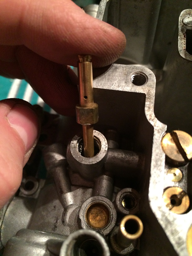

On place les gicleurs de ralenti (62f21 d'origine sur 205 rallye) On place les gicleurs principaux (145 d'origine) avec le tube émulsionneur (code ? ) et la tête qui passe l'air (190 d'origine) .../...

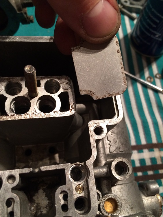

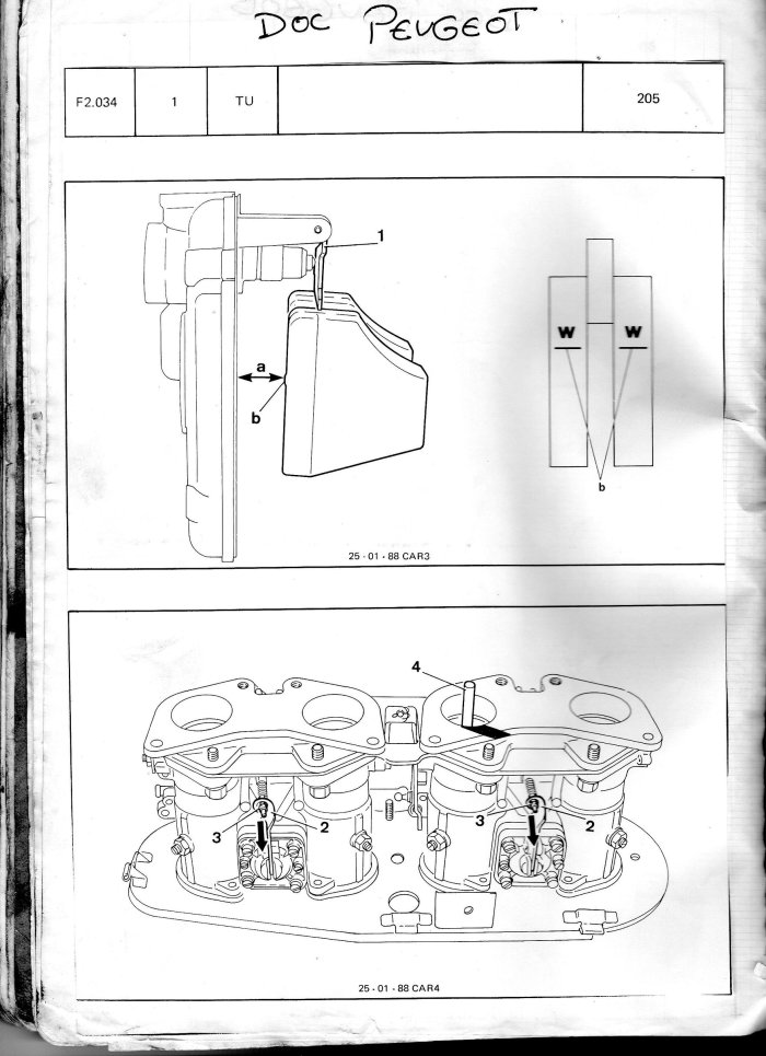

Pour le reglage du niveau de cuve :
Cote a=13, 5mm d'origine. On plie la languette qui est en appui sur la buse au besoin
Je l'ai fait sur le premier carbu mais j'ai oublié les photos

L'axe des flotteurs ne sort que dans un sens et faut pas casser la patte alu sinon le couvercle est mort.
