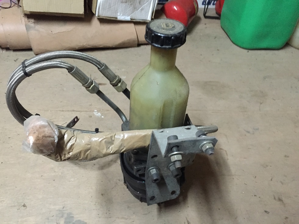

A part ça <_< , j'ai reçu il n'y pas longtemps un support de pompe de D.A. électrique de Peugeot 205, pour pouvoir monter la pompe à l'emplacement d'origine de la batterie :

Salut,
Sais tu sur quelles 205 on trouve ce montage de pompe de da ?

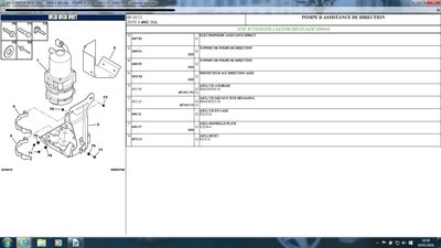

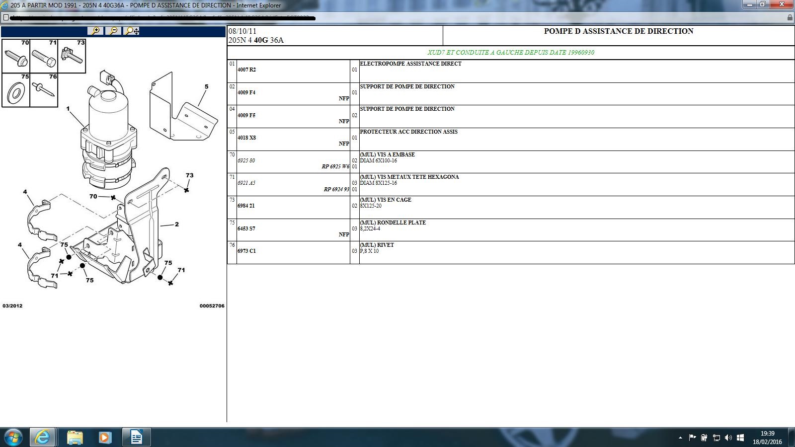

Salut,
Alors d'après Service Box Peugeot, ce montage de direction assisté électrique est monté sur les 205 XUD7 (1800) à partir du 1996, donc vraiment pas facile à trouver.

merci,ca se fixe dans le pc devant le passage de roue avant gauche,c'est ca ? si tu as une photo de ton montage ca m'intéresse :ok:

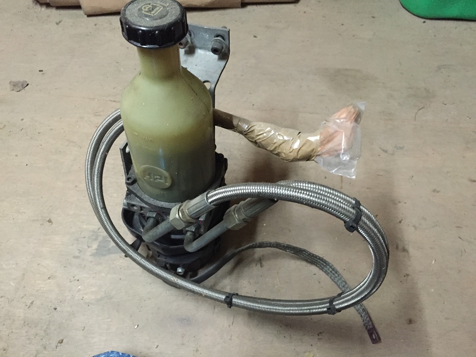

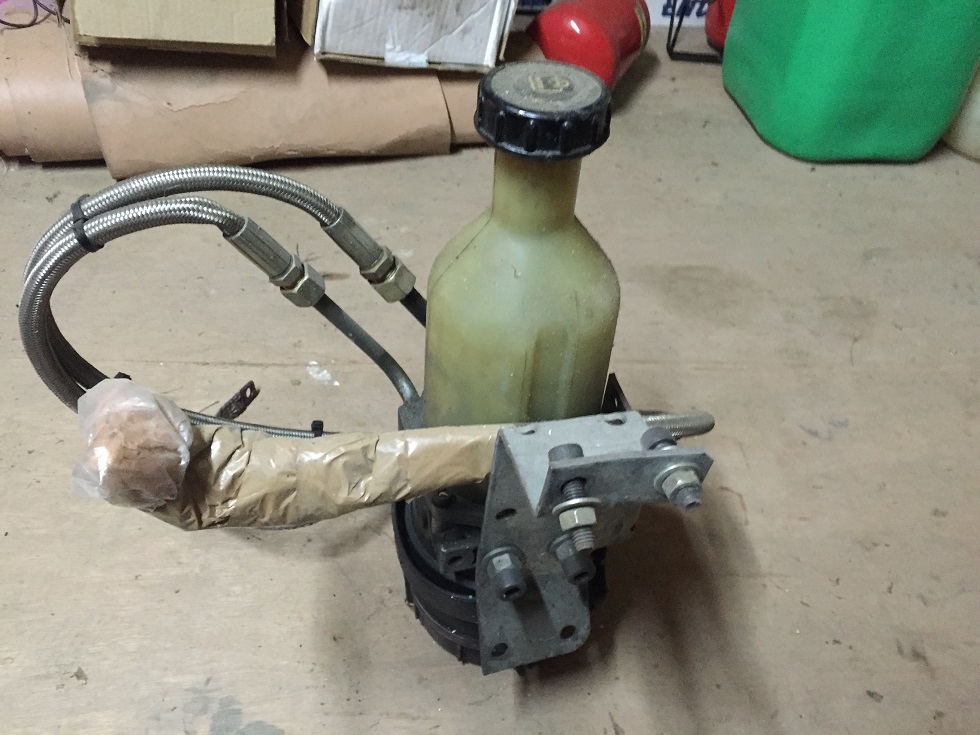

J'ai une pompe de DA a vendre si ça t'intéresse : :ok:
Elle était sur une 205 rallye F2000-12, posée verticalement juste vers le maître cylindre de frein, elle à les durites tressée inox et s'adapte donc directement sur une crémaillère de 205 pour DA

La pompe de DA se fixe dans le bas de l'angle gauche du compartiment moteur bas de longeron et bas de tôle de phare.

En fait, j'en ai déjà une horizontale de 106,mais j'étudie la possibilité d'en monter une comme d'origine sur 205 diesel dernière génération. ;)

olivF2000 a écrit :En fait, j'en ai déjà une horizontale de 106,mais j'étudie la possibilité d'en monter une comme d'origine sur 205 diesel dernière génération. ;)
Attention sur les 205 D dernière génération, elles sont monté verticalement.

Oui je sais,j'ai bien vu,il faudrai que je trouve un ensemble complet pompe+tuyaux à la bonne longueur :ok:

Ensuite on s'est attaqué à la pompe de D.A., après un bon allègement du support et perçage du support de batterie d'origine, il y a pile la place qu'il faut pour la pompe. Pompe posée, restera à raccorder les tuyaux et faire le faisceau.

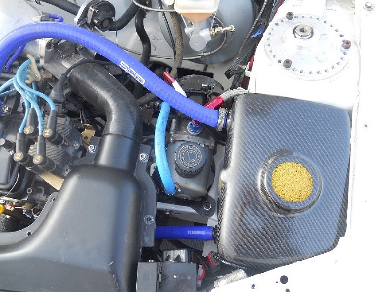

Ce week-end s'était montage de la pompe de direction assistée :

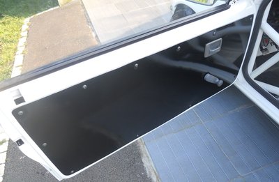

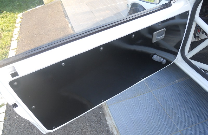

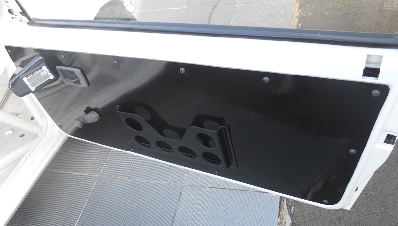

Finition et montage des panneaux de portes en poly. :

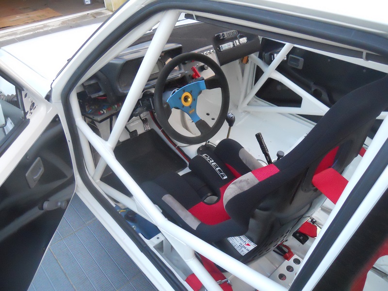

Une petite vu de l'habitacle :

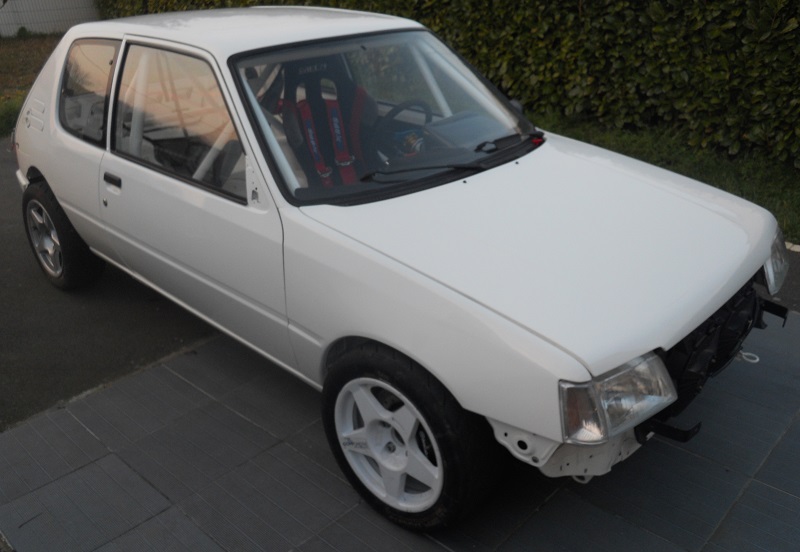

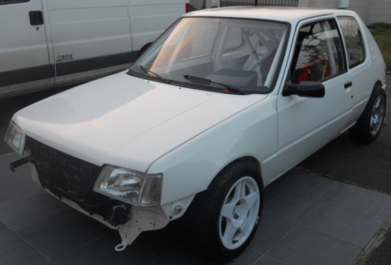

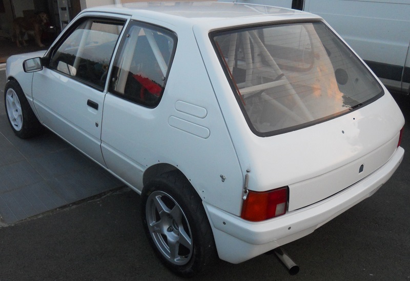

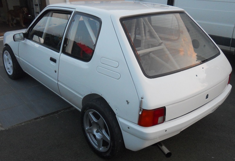

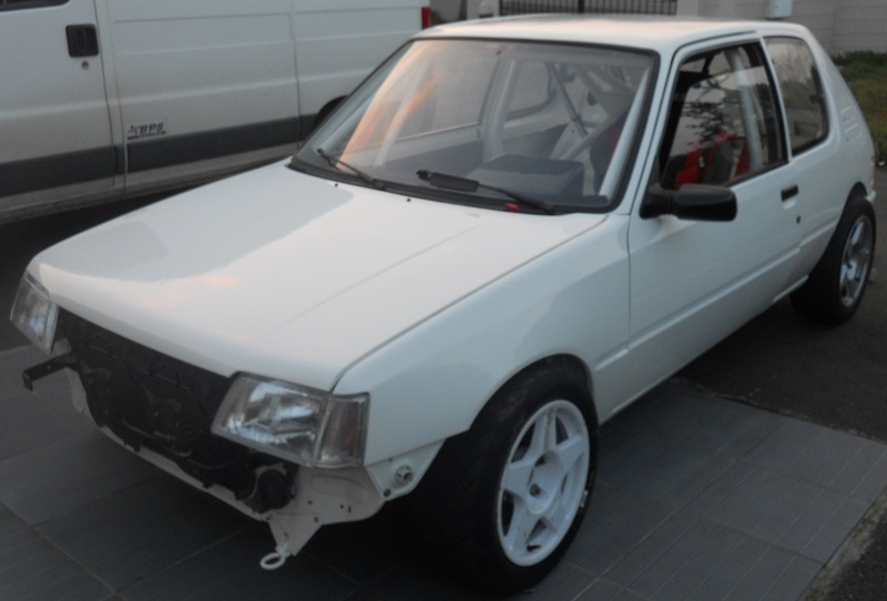

Et 3 photos de l'extérieur :
Dimanche soir, j'ai enfin eu la possibilité de l'essayer sur 4-5 kms et franchement j'étais aux anges <oo> :angel: .
