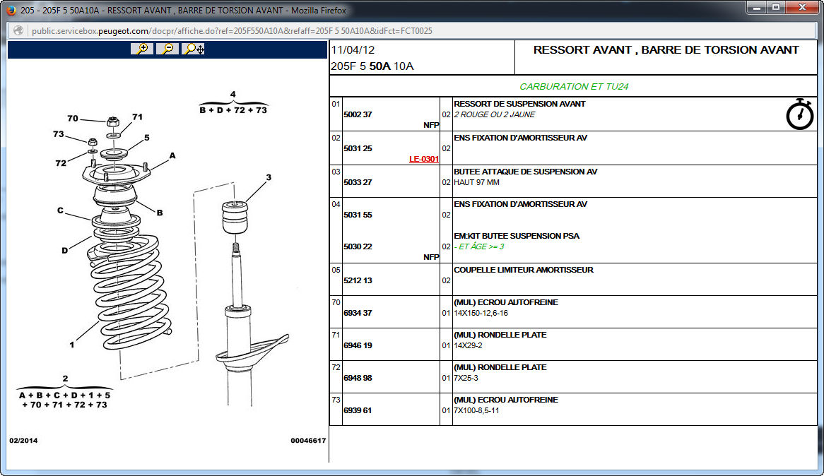

Re: avis amortisseur
Vous auriez les reference SVP ...
y'a ce que tu veux là dedans ?
Sinon pour à un peu plus cher:
http://www.peugeotsport-store.com/produ ... duct=10738
Donc il me faut les reperes 3 et 5 ?

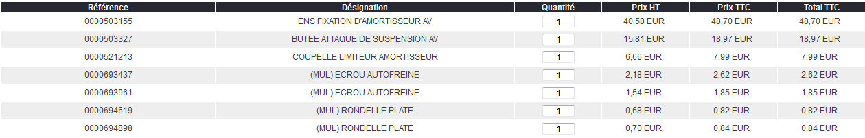

Bon j ai achete tous les cahoutchoucs a changer . Un ami devait me le faire depuis longtemps mais la ca fait vraiment trop longtemps que j attend du coup ca fait 3 mois que le voiture ne tourne plus .
Le garage en bas de chez moi me dis qu il faut 2 heures de travail pour le faire soit 120€ !
Ca vous parait raisonnable et correct en temps et heures ??
Merci .
Merci .
Oui, c'est correct
