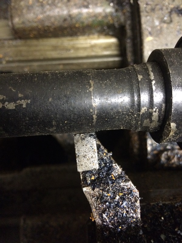

J'ai monté des cardans neufs (échange standard) lors de ma réfection de train avant (Tout le reste est neuf, serrages contrôlés, géométrie vérifiée et ajustée).
Depuis le remontrage de tout ça, j'ai des tremblements dans le train avant, principalement en appui à droite (type rond point), et proportionnels à la vitesse et à la force de l'appui.
Lors du passage au CT, on a vérifié avec mon contrôleur, dès que le moteur prends des tours, vitesse enclenchée, le moteur se secoue (SB anti-couple neuf). D'après mon contrôleur : cardan voilé.
Aujourd'hui j'ai mis le cardan dans le tour, et l'ai fait tourner a la main pour vérifier l'alignement :
J'ai un écart de presque 2 mm entre 2 positiona à 180° sur la première partie de cardan (avant le roulement se fixant sur le support anti-couple) - la tige de cardan étant rectilgne par ailleurs.
Je me dis que ce n'est pas grnad chose, mais avec la vitesse de rotation, cela pourrait-il me créer ce balourd?

Si maintenant les chinois mettent des bananes à la place de l'acier pour faire les barreaux de cardan... "_"
Le cardan en banane impose nécessairement une oscillation dans sa rotation, un déplacement de l'axe de rotation, c'est pire qu'un balourd ! En plus de tourner, la roue "marche"... :wacko:
Un coup à péter quelque chose si c'est pas la bagnole entière !
Change le sans attendre !
Ca rassure sur le notion de "reconditionné pour échange standard" <_< On voit que tout est bien contrôlé ! :ph34r:

Si j'ai bien compris, tu observes cette différence entre la sortie de boîte(cannelures) et le roulement qui est monté sur l'anti-couple....tu as pris tes cannelures dans le mandrin, et tu es en appui sur le roulement.....? Ai-je bien compris ?
Par contre la partie sur lequel est emmanché le roulement, a été usinée, c'est elle qui doit être bien dans l'axe des cannelures....... si ce n'est pas le cas, ton anti-couple travaille en permanence, ce qui peut produire cette vibration.... Je te répond sur le plan mécanique, mais je laisse le soin aux spécialistes de s'exprimer..........Par contre si roulement et cannelures sont parfaitement dans l'axe, effectivement, ces 2 mm, peuvent provoquer une sorte de balourd, mais sur cette distance, je suis septique...

Comme le dit "fifty one" si les canelures sont dans le même axe, c'est seulement un balourd. "_"
Mais je n'y crois pas ! Comment peut-on obtenir un cardan en forme de vilebrequin ?
Volontairement, c'est débile, ça coute plus cher qu'un barreau bien droit.
Involontairement, impossible que les canelures soient dans le même axe.
Ton cardan a pris un jeton, c'est surement une banane.

Dans tous les cas, je change, de toute façon je vois pas d'où ça peut venir d'autre "_"
