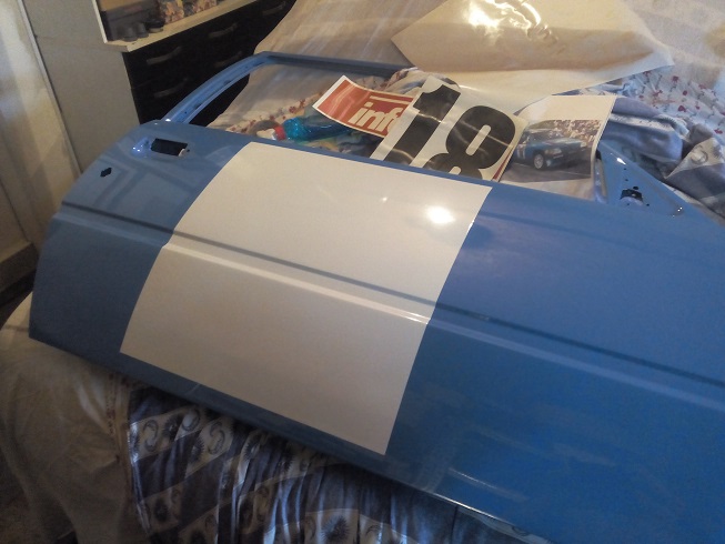

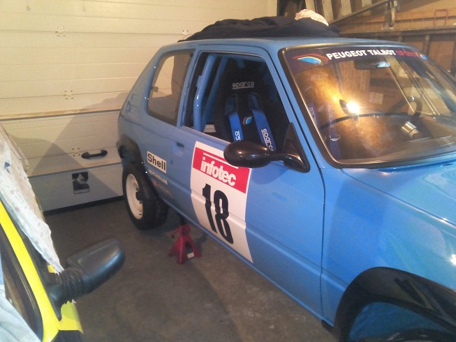

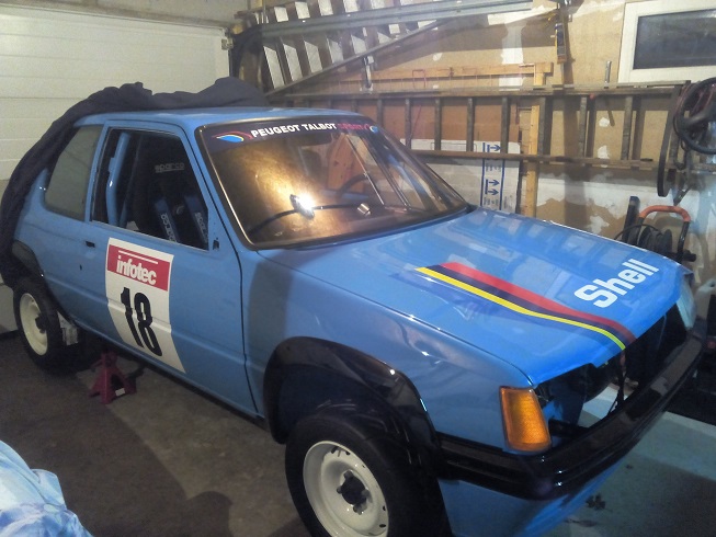

J'ai quand même bricolé un peu cette après midi :)
J'ai commencé à poser mon kit déco et j'ai remonté les deux portes :ok:

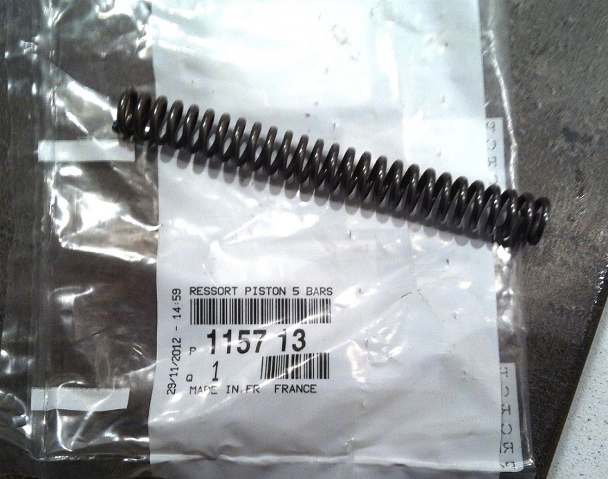

En fait, c'est le carter dans la pompe qui s'use mais rien de grave. Le plus embétant, c'est l'usure du piston de décharge et du ressort qui peuvent rester bloquer en position, sachant que tout le temps fermé, ce n'est pas si grave
http://la205rallye.free.fr/TDF26.htm
Messages : 10818
Piedplanche a écrit :En fait, c'est le carter dans la pompe qui s'use mais rien de grave. Le plus embétant, c'est l'usure du piston de décharge et du ressort qui peuvent rester bloquer en position, sachant que tout le temps fermé, ce n'est pas si grave
+1
Contrôles que tes pignons n'aient pas été en contact avec le corps de pompe,..........remplaces juste le ressort et le clapet. ;)

Ce qui est sûr c'est que le corps de pompe est nickel :ok: Je vais regarder pour remplacer le ressort et le clapet alors B)
Vous ne mettez pas une petite cale derrière le ressort histoire d'avoir un tarage un peu plus ferme et d'augmenter la pression ? :unsure:

Tu montes un ressort de pompe de 205 diesel,....regardes sur le post de mon moteur,...il me semble l'avoir indiqué.

Bob, tu as les références sur mon post, au niveau de ce lien:
http://www.205rallye.net/forum/download ... &mode=view
Je te parlais des nouvelles pompes au cas ou tu aurais des sous de reste........ la différence, elle est uniquement dans le pignon de pompe, qui est d'un diamètre inférieur aux nôtres........ conséquence, tu as un débit beaucoup plus important,............ donc l'huile circule plus vite......... la pression reste la même....., oui et non/ car je ne connais pas le tarage du ressort......
Perso, j'ai remonté l'origine avec un ressort de TD, qui est paraît-il plus dur.

En dessous du ressort, sur mon post, tu as la référence du clapet, je crois que c'est à la page 17.

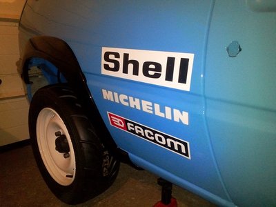

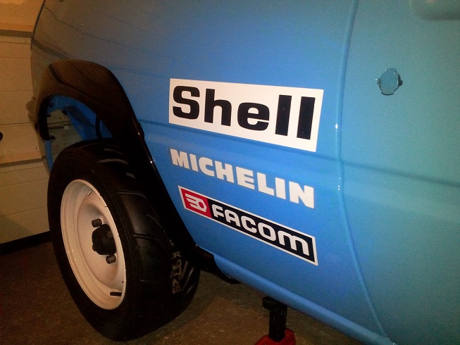

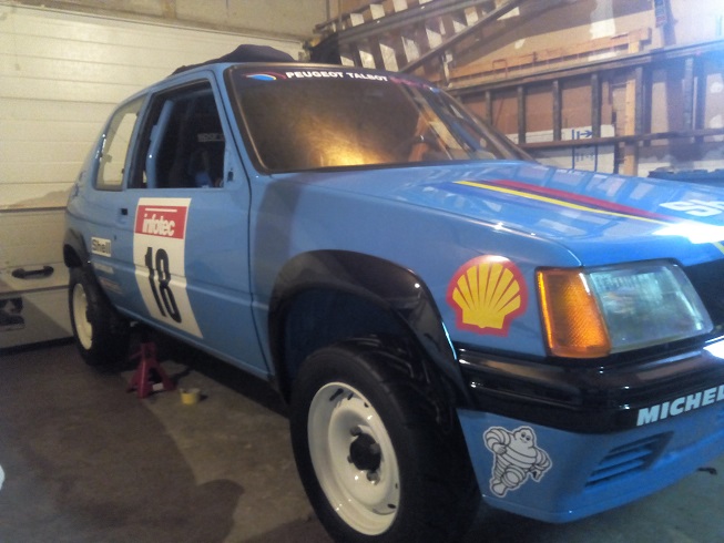

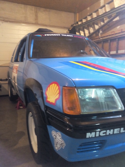

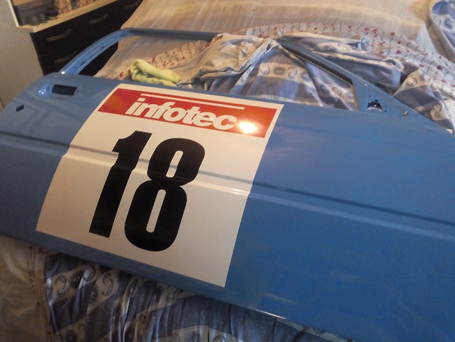

Suite de la pose du kit déco :) Malheureusement, il me manque quelques stickers..... Suite à une non conformité (trop gros), j'ai demandé à l'imprimeur de me refaire plusieurs stickers. Il manque les marquages de custodes et les coquillages Shell d'ailes arrière :(
Mais ce monsieur n'est pas pressé :angry:

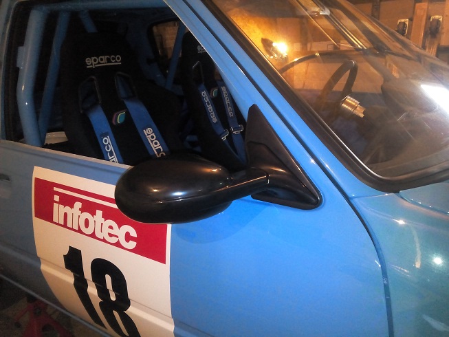

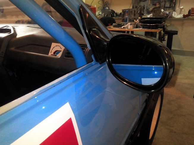

Il y a quelques mois, j'avais participé à un jeu via internet pour gagner des accessoires "compétition"....... Je ne me souviens plus des lots mais surprise, la semaine dernière, j'ai reçu des rétros :)
Tout content, je les déballe.... mais finalement, je les ai trouvé très moche, vraiment moche :lol:
Aujourd'hui, en discutant avec ma femme, elle me dit : t'as des rétros pour ta rallye ? Heu.... :unsure: comment dire... je n'ai rien de bien propre :( J'aurais du en faire peindre par le carrossier avec le même noir que mes pare chocs et extensions :unsure:
Et là, elle me réponds : Mais ceux que tu as gagné sont de la bonne couleur
Du coup, j'ai fait l'expérience de les monter. Je ne suis pas fan du tout mais c'est vrai que la couleur va vraiment bien avec le reste de l'auto :)
Vous en pensez quoi ? Perso, je pense les virer :unsure:

Euh....je les trouves bien vilains ^_^
Des origines feraient mieux l'affaire ^_^
