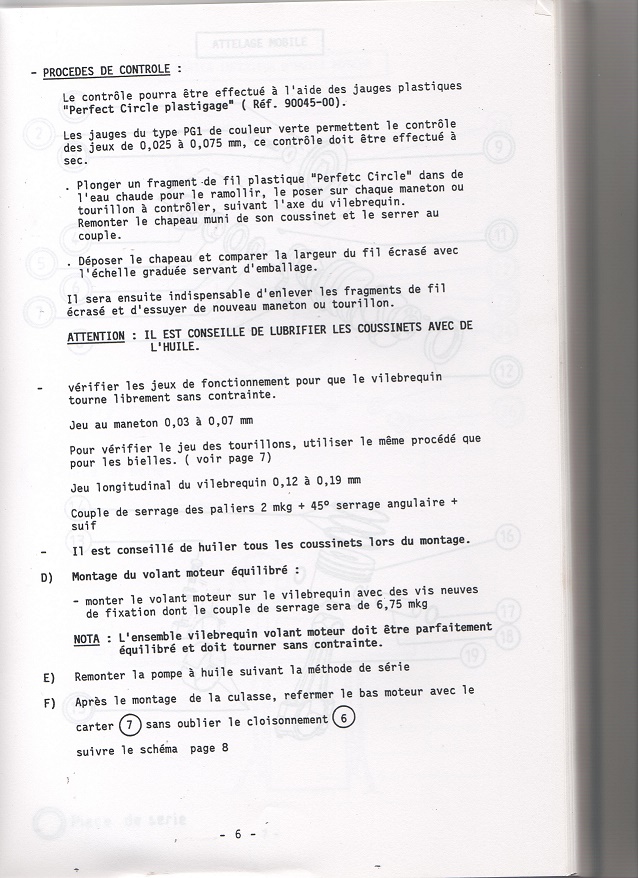

Voila ce que j'ai trouvé sur la revue technique Peugeot Sport du GrA :
Jeu longitudinal du vilebrequin : 0,12 à 0,19
Jeux aux mannetons : 0,03 à 0,07
Jeux aux tourillons ; 0,03 à 0,07
Il y a également le procédé de contrôle.......qui t'indique de tremper la jauge dans de l'eau chaude avant serrage au couple de 2mkg + 45° serrage angulaire.

Si tu veux,...je te copie la page,.....bouges pas mon copain....... ;) :ok:

scale33 a écrit :Si tu veux,...je te copie la page,.....bouges pas mon copain....... ;) :ok:
Bon, merci ! J'ai peur d'être obligé de recommencer le plastigage :(

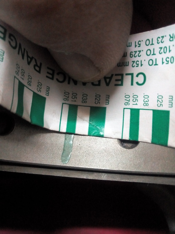

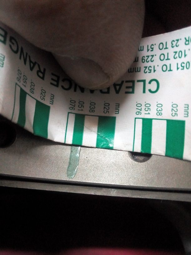

J'ai refait un plastigage car scale33 m'a mis le doute ......
J'ai cette fois trempé les jauges plastiques dans l'eau chaude. Je précise que le garage est chauffé et que les pièces étaient à température ambiante :)
Le résultat est exactement le même. La différence est simplement que la lecture est bien plus facile car les jauges ont laissées une bien plus jolie marque que lors de mon plastigage d'hier

Pour être sur de ne pas faire d'erreur, j'ai envoyé un petit MP à notre ami Cricri qui, comme d'habitude, m'a gentillement répondu :ok:
le jeu théorique doit être entre 0.001 et 0.036... cependant dans la pratique on peut accepter jusqu'à 0.060 donc tu es dans les tolérances...
le jeu latéral, en théorie c'est entre 0.07 et 0.27... dans la pratique on essaie de le caler au minimum soit en dessous de 0.10...
mon jeu de 0.051 est correct mais le fait de passer à une épaisseur supérieur de coussinets me permettra, en théorie, de réduire le jeu à 0.023. C'est ce que je vais faire :ok:
Et pour le jeu latéral, je suis à 0.16 avec des demi flasques de 2.4. Donc je suis plutôt pas mal puisque passer à des cales de 2.5 reviendrait à faire un montage serré
Merci Cricri :ok:

Re: Métrologie
J'ai échangé pas mal de Message avec Cricri et je le remercie vraiment :ok:
Donc théoriquement, comme je le dis juste au dessus, je devrais passer au coussinets Vert pour obtenir un jeu compris dans la fourchette de jeu théorique mais finalement, Cricri dit qu'un jeu de 0.051 avec des coussinet Noir et très acceptable :)
Difficile de savoir pourquoi.... surement l'expérience du pro !! Il me déconseille donc de passer au vert avec un jeu d'environ 0.023 mais de remonter des noirs avec un jeu de 0.051 :)
Pour lui, jusqu'à 0.060, c'est très acceptable :ok:
J'ai toutes les données. Prochainement, je vais commander mes pièces (Coussinets, demi flasques, segments et pate à joint )
Quand tout sera à la maison, ça ira vite pour remonter ce bas moteur :)
