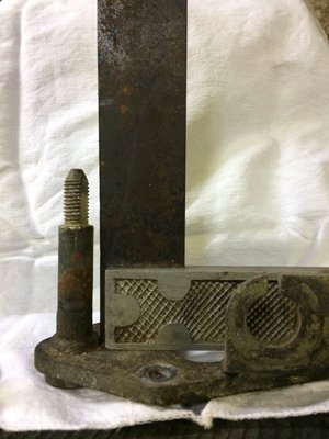

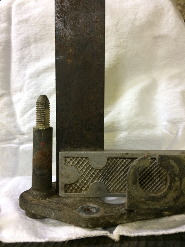

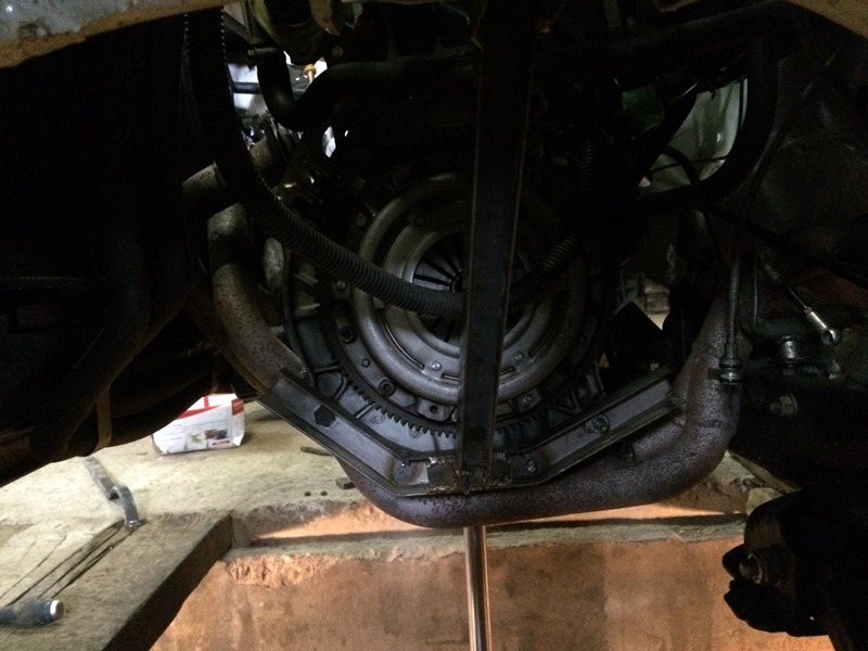

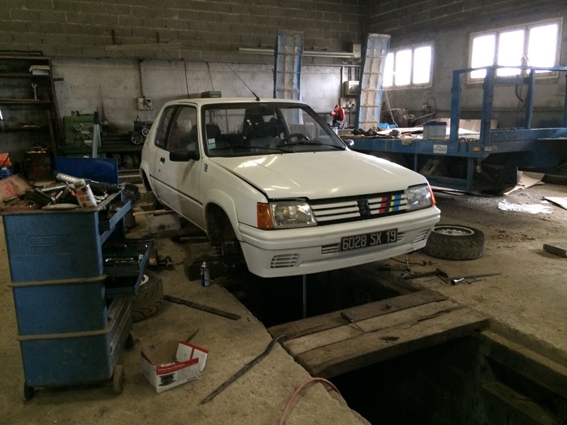

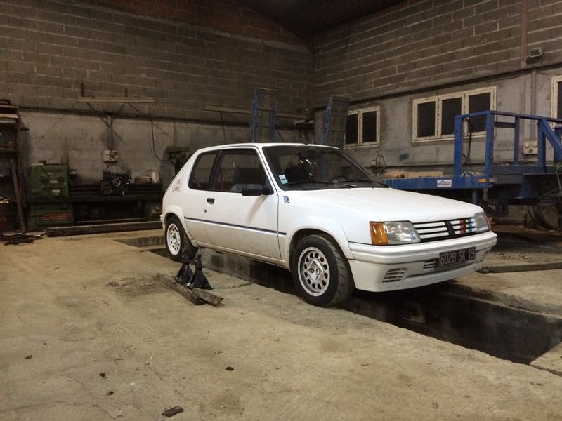

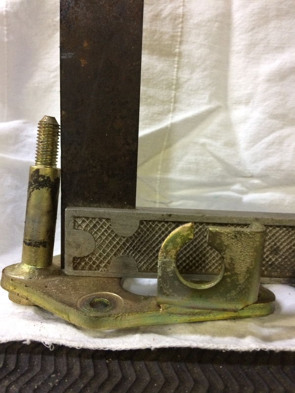

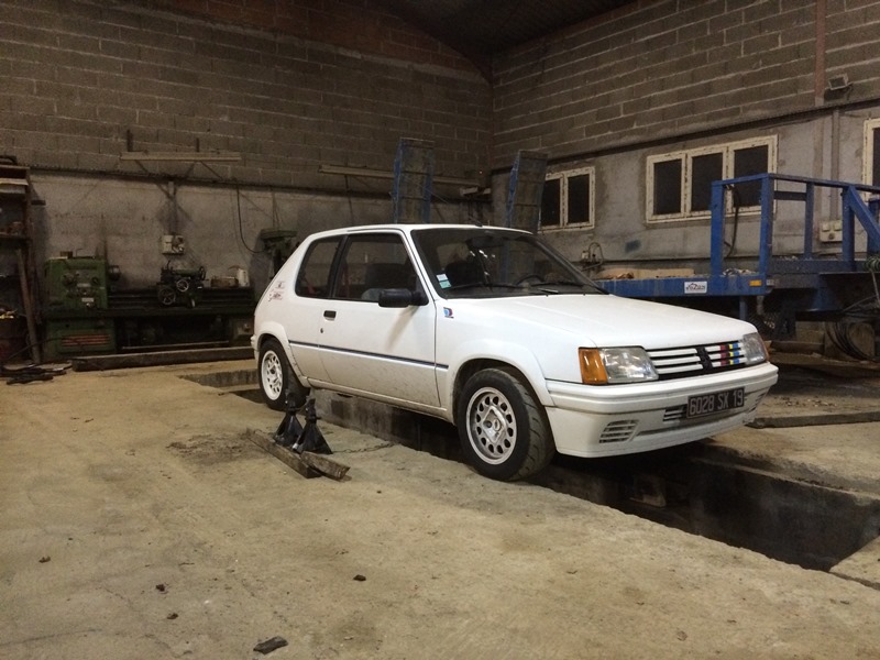

Comme promis :
La 205 sur la fosse :

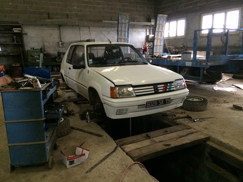

Et ce matin en cours de travaux :

Voilà pour les plus curieux et les photovores

Le support moteur provisoire :
Le support tordu comparé au droit :
La suite au prochain numéro...

Effectivement, la fosse est limite par rapport à l'empattement d'une rallye
je suis quand même septique sur la sécurité
(ça c'était pour scale33
Merci pour les photos
Dommage que la photo avec le support moteur soit pas assez lumineuse ....
Bon courage pour la suite

Pour la sécurité ne t'inquiète pas, le plus dur est de la mettre dessus, mais à deux ça se fait bien...doucement. Ensuite j'y ai mis des madriers en travers dessous pour éviter un calage trop proche du bord de la fosse. C'est d'ailleurs aussi pour cela que je n'ai pas pu mettre mes chandelles favorites.
J'ai une photo du support avec le flash, je la mettrai plus tard.

[quote="Pierro19"]
Pierrot, je me suis posé la question........ car mon support est également tordu de la sorte.....
D'origine, il est droit......... est ce une certitude......???????
