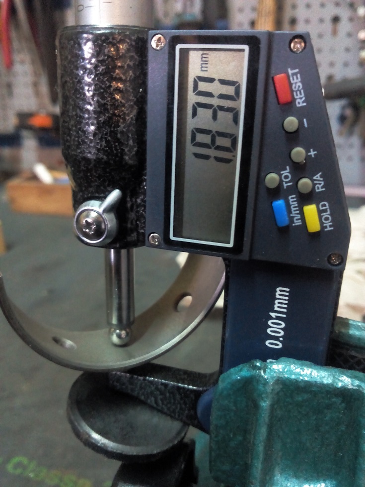

Re: Métrologie
moi je les mesures toujours tout près du bord comme sur ta deuxième photo et ça marche nickel ..... y à trois sortes d'épaisseur chez Peug' je croit faut ensuite choisir la bonne épaisseur c'est tout...
y à pas 500 sortes de coussinets et malgré leurs usure, ils ne sont pas non plus usés de 5 mm.... ce doit être de l'ordre du 100eme voir plus donc tu est pas loin du compte
et pense à remettre la bille dans la boite....

C'est ma première refection moteur complète, j'ai le temps, je préfère faire les choses biennaas olivier a écrit :moi je les mesures toujours tout près du bord comme sur ta deuxième photo et ça marche nickel ..... y à trois sortes d'épaisseur chez Peug' je croit faut ensuite choisir la bonne épaisseur c'est tout...![]()
et pense à remettre la bille dans la boite....![]()
Chez Peugeot, je crois qu'il n'y a que 2 cotes de coussinets

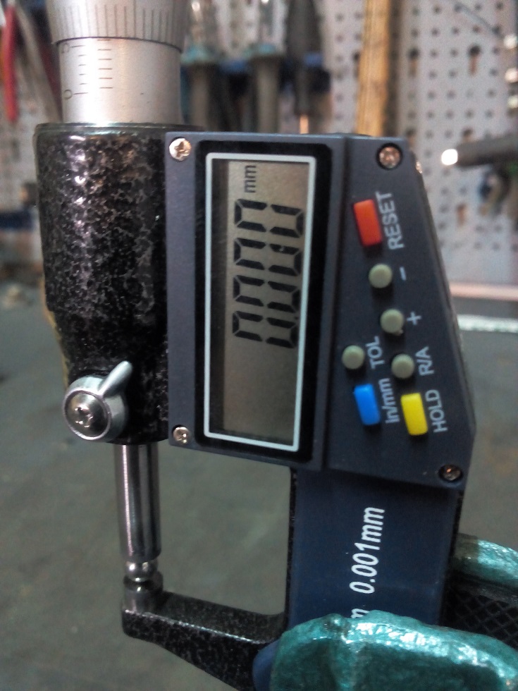

Voici des photos pour illustrer la méthode de mesure d'épaisseur des coussinets (avec le bon micromètre cette fois)

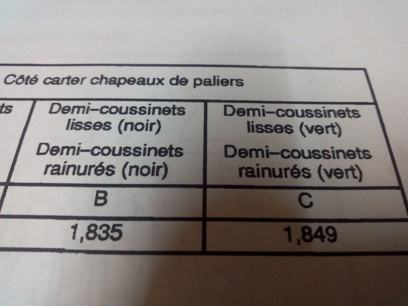

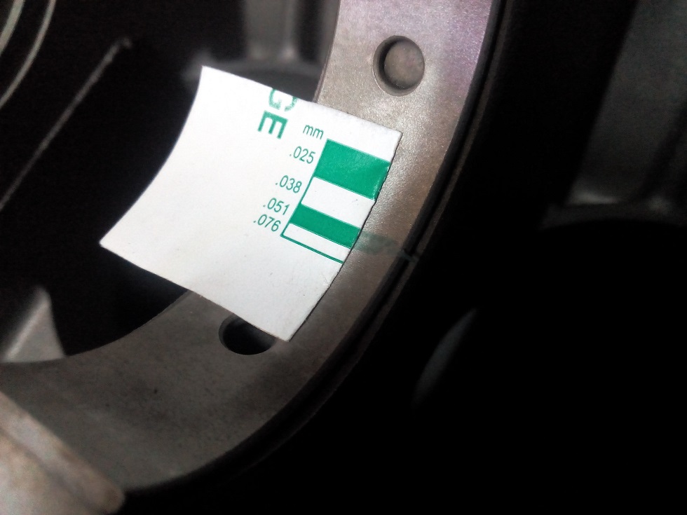

J'ai quelques petits doutes... j'espère que les experts pourront me conseiller
Afin de faire le bon choix de coussinets, j'ai voulu utiliser des jauges type Plastigage PG-1.
J'ai commencé par identifier mes coussinets en les mesurant (voir photo précédente)
Pas de soucis, vu les cotes relevées, mes coussinets sont des Noirs.
J'ai donc remis tous mes vieux coussinets propre en place et j'ai fait un plastigage. La lecture des jauges à révélé un jeu de 0.051.
Si je lis bien ma RTA, le jeu est trop important, je dois donc passé sur des coussinets Vert (une taille au dessus)
Je mets quelques photos....
J'espère que certains pourront confirmer que mon raisonnement est bon ou au contraire pourront relever mes erreurs

Si tu es hors tolérance avec les noirs,....montes les verts.
Par contre bob,...as tu effectuer un second plastigage avec du vert afin de savoir si tu est mieux qu'avec l'autre ?

Non, pour cela, il faut que je les achètescale33 a écrit :Si tu es hors tolérance avec les noirs,....montes les verts.
Au final, je referais quand même un plastigage pour vérifier que le jeu est correct

Ce qui ne sera pas forcément juste dans la mesure où il te faudra tenir compte aussi de la période de rodage de tes coussinets sur le vilo.
En fait,...le plastigage,....tu devrais le faire après le rodage.........
T'imagines le bordel,....je suppose!!!
C'est bien si tu peux roder ton moteur sur un banc et vérifier ensuite.
