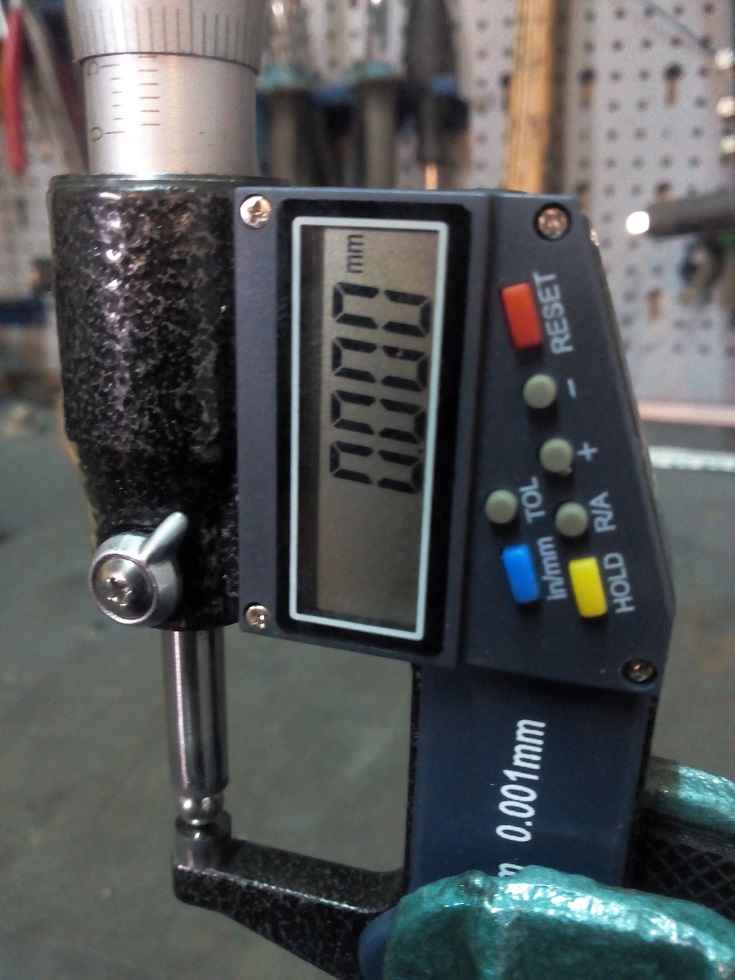

moi je les mesures toujours tout près du bord comme sur ta deuxième photo et ça marche nickel ..... y à trois sortes d'épaisseur chez Peug' je croit faut ensuite choisir la bonne épaisseur c'est tout... :) :)
y à pas 500 sortes de coussinets et malgré leurs usure, ils ne sont pas non plus usés de 5 mm.... ce doit être de l'ordre du 100eme voir plus donc tu est pas loin du compte
et pense à remettre la bille dans la boite.... :lol: :lol:

naas olivier a écrit :moi je les mesures toujours tout près du bord comme sur ta deuxième photo et ça marche nickel ..... y à trois sortes d'épaisseur chez Peug' je croit faut ensuite choisir la bonne épaisseur c'est tout... :) :)
C'est ma première refection moteur complète, j'ai le temps, je préfère faire les choses bien :) Simple question de satisfaction personnelle :lol:
Chez Peugeot, je crois qu'il n'y a que 2 cotes de coussinets :unsure: Une cote d'origine et une cote réparation :unsure:

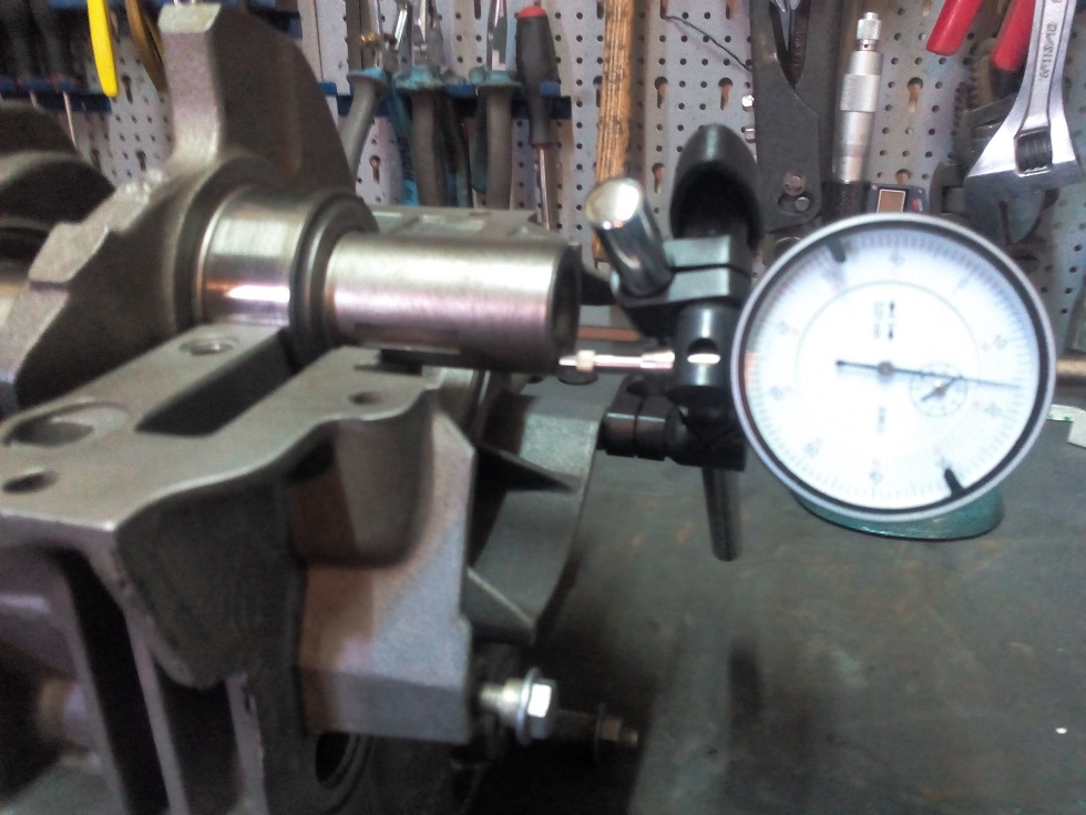

Illustration de la méthode de mesure de l'ovalisation des tourillons de vilebrequin
Je n'ai pas de V pour support donc j'ai utilisé le carter inférieur. Il est important d'avoir un support bien fixe car la mesure doit être très précise (1000e)

Perso,je fais vérifier l'ovalisation éventuelle du vilebrequin positionné entre pointes.
Elle n'est pas hors normes par rapport à l'origine,...donc je suis resté sur des coussinets en côte d'origine.
J'espère ne pas me tromper. :ok:
Au boulot, on fait comme ça ;)
Vilo sur deux V de métrologie, un comparateur, si on à une flèche inférieure a 5/100 on laisse des coussinets standard
Pareil pour les manetons des bielles, avec un micromètre on mesure le diamètre, si correct, standard, sinon rectif et coussinets a cote majorée ;)
Mais avant, tu ne t'assure pas que ton vilo n'a pas subit une rectification ?
Tu peux avoir une très bonne flèche et un vilo rectifié... dans ce cas, les coussinets standards n'iront pas
Si bien sur :blush:
On mesure tout les paliers avec un micromètre bloqué a la bonne cote, on s'en sert un peut comme un "calibre" :ok:

Voici des photos pour illustrer la méthode de mesure d'épaisseur des coussinets (avec le bon micromètre cette fois)
Etalonnage de la fameuse bille
mesure
mesure
