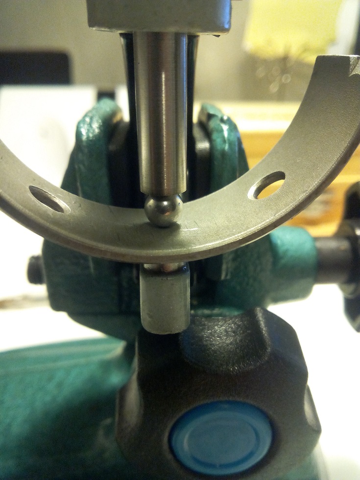

Je viens de mettre en application l'idée de Jean Luc :ok:

Penses bien à enlever l'épaisseur de la bille ............................................... ;)

scale33 a écrit :Penses bien à enlever l'épaisseur de la bille ............................................... ;)
Voui, :tusors:
Plus sérieusement, merci JL, c'est une super idée la bille :ok: Je vais quand même voir s'il est possible d'étalonner cette bille, j'espère que oui :unsure: (c'est une bille de synchro de boite) Par contre, c'est quand même assez difficile à mettre en place :o Mais bon, avec un aiment, ça va le faire :ok:

bob_063 a écrit : Je vais quand même voir s'il est possible d'étalonner cette bille, j'espère que oui
Nickel, j'ai pu étalonner la bille :ok: Elle est parfaitement ronde :ok:
