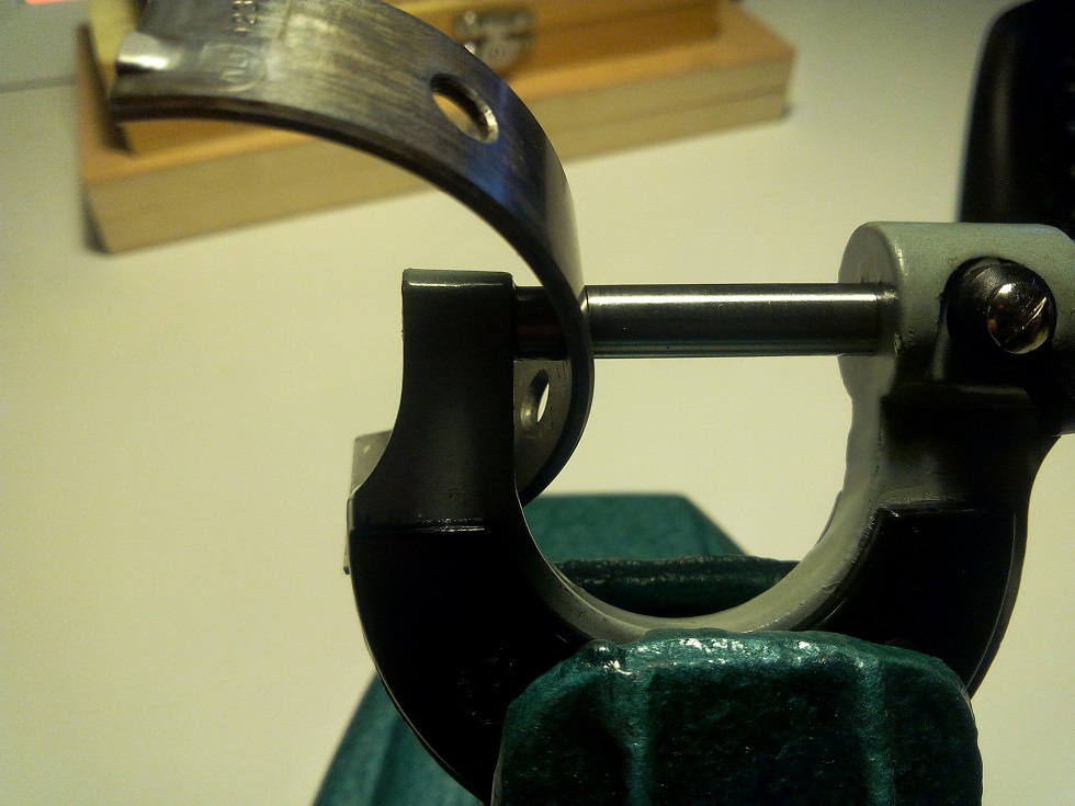

Je pensais mesurer facilement l'épaisseur d'un coussinet avec un micromètre.... mais finalement, la forme arrondi du coussinet m'empêche de mettre correctement en appui mon micromètre :( Le seul endroit ou je pourrais prendre la mesure est sur une extrémité.
Pensez vous que la prise de mesure soit correct sur un bord du coussinet ?
Des photos :
De cette façon, la mesure est impossible, il faudrait avoir une pointe de contact pour faire une mesure exacte
Pensez vous que de cette façon ma mesure soit correcte ?

Je viens de mettre en application l'idée de Jean Luc :ok:

Plus sérieusement, merci JL, c'est une super idée la bille :ok: Je vais quand même voir s'il est possible d'étalonner cette bille, j'espère que oui :unsure: (c'est une bille de synchro de boite) Par contre, c'est quand même assez difficile à mettre en place :o Mais bon, avec un aiment, ça va le faire :ok:

Nickel, j'ai pu étalonner la bille :ok: Elle est parfaitement ronde :ok:
