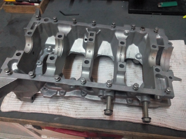

Programme de la journée :
- J'ai ressorti mes vieilles doc qui n'avait pas vu le jour depuis une dizaine d'années :) J'ai repéré les pages qui me serviront à faire la métrologie :ok:
- J'ai commandé des jauges Plastigage afin de faire mes mesures de jeux afin de choisir mes coussinets.
- Et sinon, j'ai seulement fini de dégraisser les carters et j'ai commencé le microbillage.
Seulement le carter inferieur est terminé. L'autre demi carter est encore dans la cabine :)

Bob, comme d'hab.......tu ne néglige rien....... Tu as une cabine de sablage, at Home....et des petits nains ?
Messages : 3915
Has thanked : 568 times
Been thanked : 337 times
rallye-du-sud-51 a écrit :Bob, comme d'hab.......tu ne néglige rien....... Tu as une cabine de sablage, at Home....et des petits nains ?
Je n'ai pas de petits nains mais des petites mains B) Et oui, j'ai une cabine a la maison :ok:

bonjour bob c est fou on crorait que c est neuf sortie du moule de fonderie !!je suis sur les fesse!
bon courage

Faut pas sabler les supports de paliers hein ?! :mrgreen:
Messages : 10818
C'est pour çà qu'il a laissé les anciens coussinets..........je pense ;) :ok:

scale33 a écrit :C'est pour çà qu'il a laissé les anciens coussinets..........je pense ;) :ok:
Et oui :ok:

C'est utile de laisser trainer ce type de remarque, on en a vu des blocs hs juste pour ça :(

Oui après la mécanique est aussi un métier,....pas une loterie. ;) :ok: :lol: :lol: :lol:

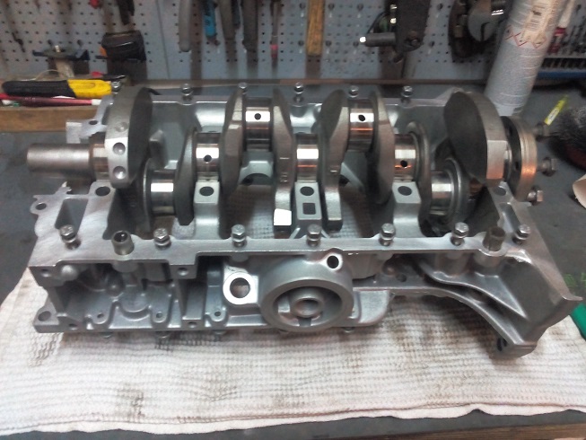

Je suis toujours dans le nettoyage / microbillage des pièces.... :) Carters + vilo terminés :ok:
Les photos du jour :
Avant
Avant
Après
Après
