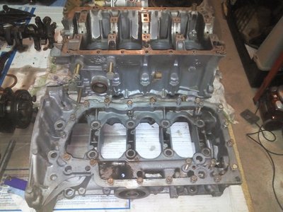

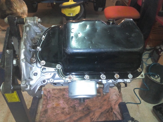

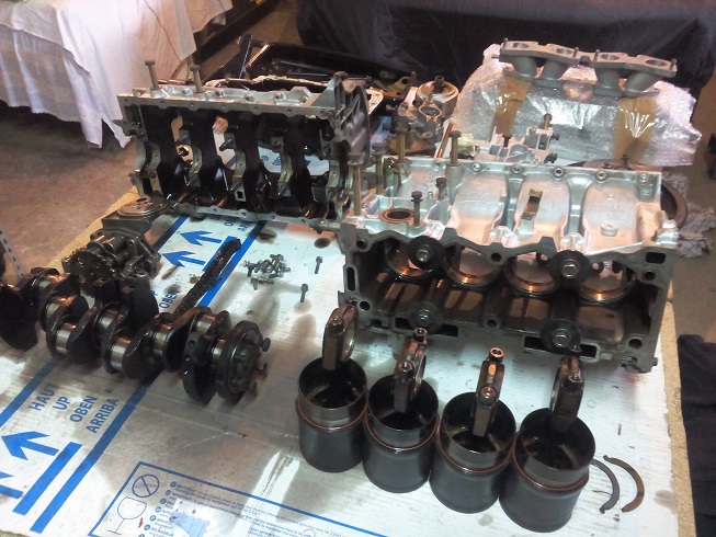

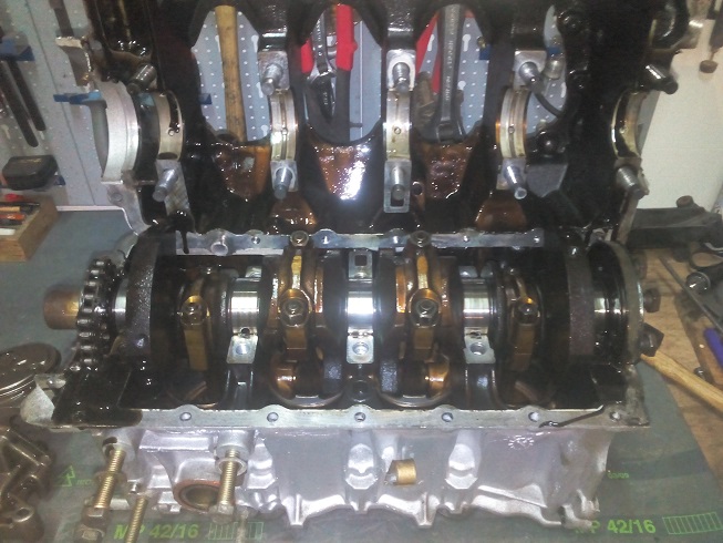

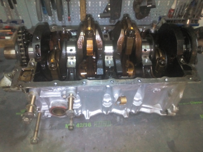

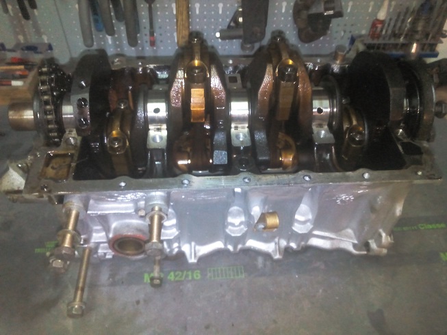

Alors, aujourd'hui, je me suis amusé à mettre tout le bas moteur en pièces
- bob_063
- Messages : 3915
- Has thanked : 568 times
- Been thanked : 337 times

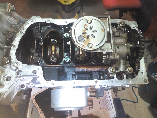

suite
- bob_063
- Messages : 3915

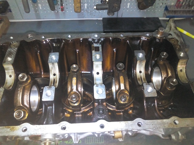

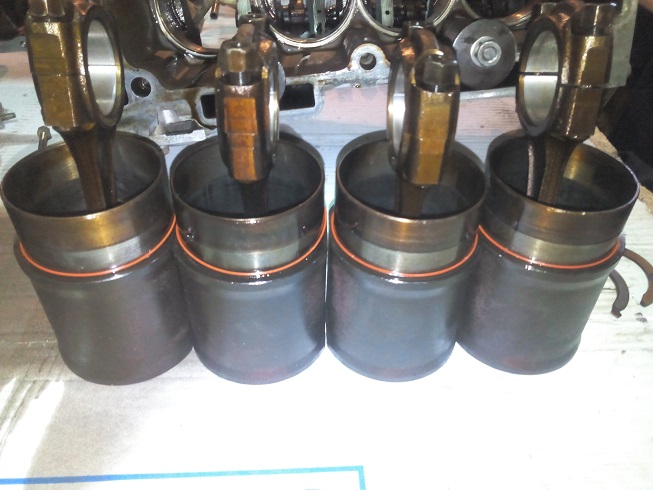

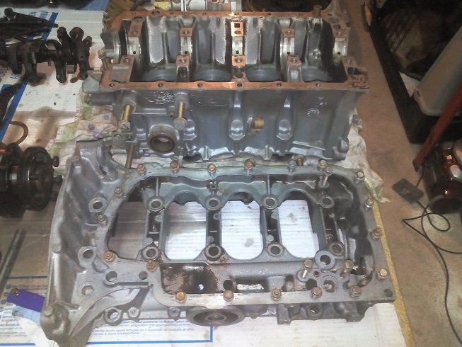

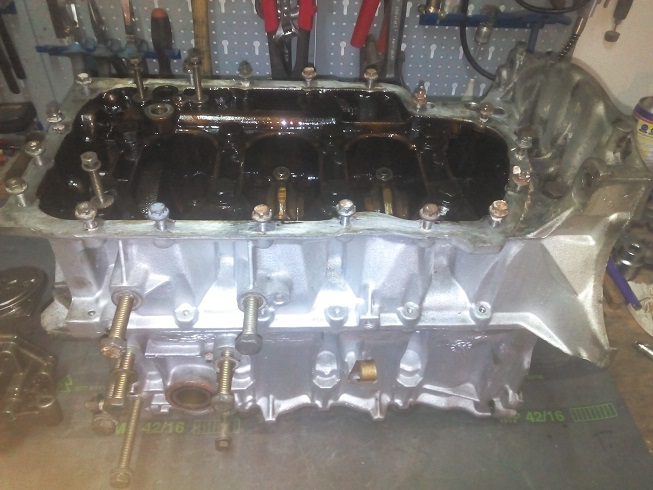

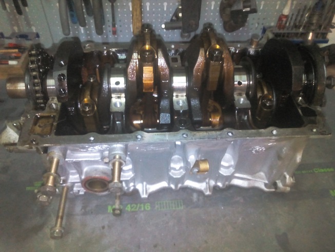

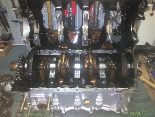

J'ai pu constater que le moteur avait bien eu le droit à une révision... Tous les joints haut moteur étaient neuf mais certaines parties laissaient à desirer, comme le plan de joint de culasse qui était vraiment pourri (trace de vieux joint).
Pour le bas moteur, tout pareil
Des joints neuf. On peut voir sur les photos que les joints des chemises sont tout neuf
Ils n'étaient même pas collé au bloc
Sinon, pas de vilaine trace donc normalement, tout est nickel

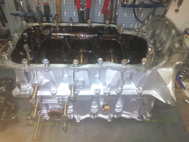

J'ai aussi commencé le dégraissage des carters.... Il faut que ça soit nickel avant de rentrer dans la cabine pour le microbillage
J'ai hate, j'en peux plus de voir ce bloc passer en peinture au pinceau, beurk

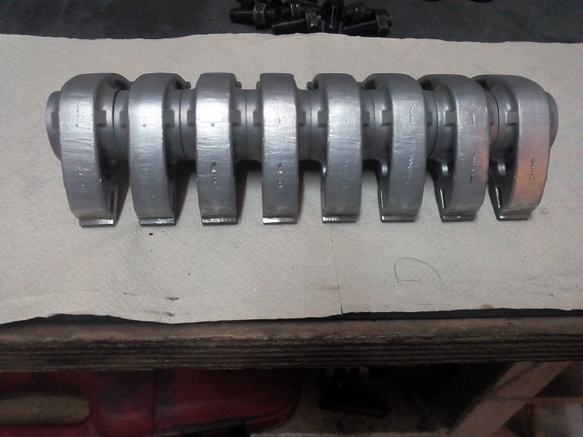

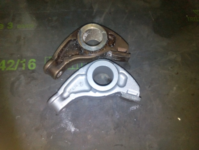

j'allais oublié
comme j'aime bien tout faire à la fois, j'ai bricolé un peu sur mes culbuteurs

Bob,
J'étais soucieux hier, pas de commentaire, pas de photos............ on pense tout de suite....... au presque pire........!
Bon aujourd'hui des commentaire, des photos, me voilà rassuré.......... Pas trop crade, ce moteur...... le mien était bien plus sale que cela, tant mieux pour toi.......!
Un peu de métrologie peut-être pour voir si les chemises ne sont pas trop ovalisées........ si les jupes de piston sont à la bonne côte......enfin bob tu es grand.......!
Alors à demain, pour la suite de ton feuilleton.......
Bob,

Rallye du sud 51 a raison, un peu de métrologie entre deux quand même !!!
Mais c'est un super bon début, j'aime bien les voir comme çà les moteurs, la tripaille à l'air et les portés de palier qui brillent...
Bonne continuation.
Bonne continuation.

La métrologie est prévue, je suis justement dans les doc pour me noter toutes cotes et tolérances
- rallye-du-sud-51
- Messages : 1596
- Localisation : Tarn 81
- Has thanked : 338 times
- Been thanked : 245 times
Bob, te prends pas la tête, si tu vas chez un gars qui à l'habitude de tout cela, avec un palmer d'intérieur, il va te donner l'ovalisation de tes chemises, et puis il te mesurera l'usure de tes jupes de piston......... tu sauras rapidement si tu es dans les tolérancesbob_063 a écrit :La métrologie est prévue, je suis justement dans les doc pour me noter toutes cotes et tolérances
Pour ma part, les jupes de piston étaient correctes.... par contre, j'étais un peu au dessus de la tolérance pour l'ovalisation des chemises, mais avec des segments neufs, ça peut passer........ c'est ce que m'a dit le gars qui travaille sur des moteurs de sportives, et d'anciennes tout les jours........
Attache de l'importance au queues de soupapes d'échappement...... regarde sur mon post, tu verras l'usure........ celles-ci commençaient à me laisser une marque sur la tête des pistons..
J'ai blanchi la culasse, mais j'ai quand même monté un joint de culasse normal, plutôt qu'un cote réparation, pour conserver le taux de compression, j'espère que ça vas le faire dans le temps....
