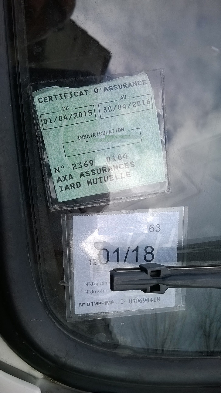

Je roule à nouveau en toute légalité avec ma ralloche.
Au CT, j'ai eu droit au train AR avec du jeu, un éclairage de plaque AR partiel :ph34r:, une fuite en sortie de BV, un phare AVG trop bas. J'ai déjà remédié aux 2 dernières remarques.

Excellent,............çà présage de futures sorties. :ok:
