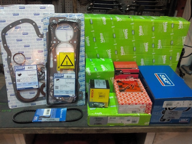

Le remontage de la rallye n'avance plus aussi vite qu'au début :( Les finitions, c'est long et le budget se ressert :o
La partie remontage de la caisse touche à sa fin :ok: Il ne reste plus grand chose à monter :) Il y a d'ailleurs pas mal de bricole qui ne seront pas remonter pour l'instant pour le coté pratique... Par exemple, les portes ne seront remontées qu'à la fin :)
Comme prévu depuis le départ, maintenant que le remontage de la caisse touche à sa fin, je vais pouvoir m'attaquer à la mécanique pure et à l'ajout de quelques détails sur l'auto.
Au programme :
Habitacle : Montage mano de pression + température d'huile + coupe circuit + batterie dans le coffre + forçage ventilateurs
Boite de vitesse : Carters renforcés nouvelle génération. 13x59. Différentiel avec axe en 16
Moteur : J'espère avoir le budget pour faire une révision complète et améliorer et fiabiliser tout le haut moteur
Pour commencer, une première commande de pièces est arrivée :) Radiateur, kit distri, pompe à eau, thermostat, pochettes de joints, visses de culasses, embrayage, courroie d'alternateur, filtre à huile.
Je devrais vite recevoir l'arbre + couronne 13x59 + différentiel avec axe en 16 + roulements de dif' :ok:

Tu as mal compris :p Je restaure l'auto de A à Z.....
La pochette de joints à gauche sur la photo, c'est pas pour la mettre en vitrine :p :lol:
Je me suis peut être mal exprimé
Revision complète = remplacement de toutes les pièces d'usure en restant dans de l'origine
Fiabiliser et améliorer le haut moteur = montage de pièces perfo :) AAC, coupelle, ressorts renforcés....

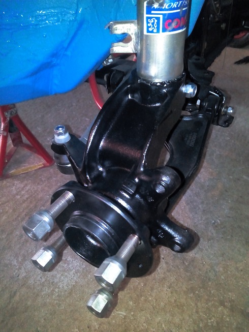

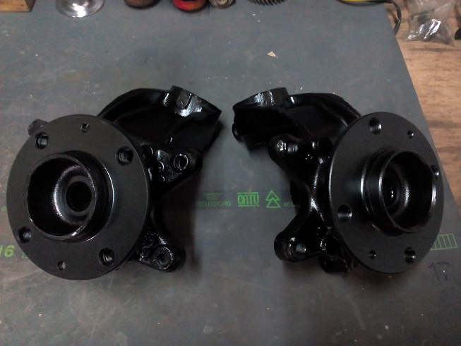

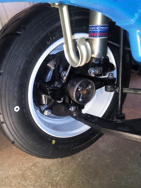

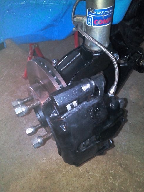

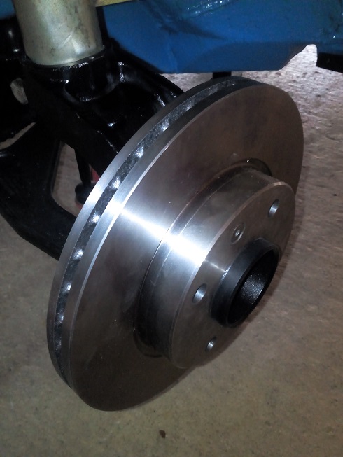

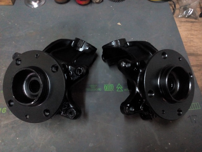

J'ai enfin remonté mon train avant :) Rappelez vous, j'avais eu un petit soucis ...... Lors du montage de mes disques de freins, je mettais rendu compte que je n'avais pas les bons moyeux. :(
Du coup, ça m'aurait couté un deuxième jeu de roulements de roue neuf :(
Cette fois, c'est bon, c'est remonté :ok:
Ne soyez pas surpris, sur les photos, vous verrez des écrous freins non serré ou des vieux écrous serrés et des neufs juste derrière :lol:
C'est juste que tous les écrous freins seront mis en place à la fin du chantier :)
Pour ceux qui vont se demander pourquoi j'ai monté des vieilles tulipes de cardans, c'est au cas où je pose la rallye sur ses roues.... ça évitera de forcer sur les roulements :ok:
Aller, les photos B)

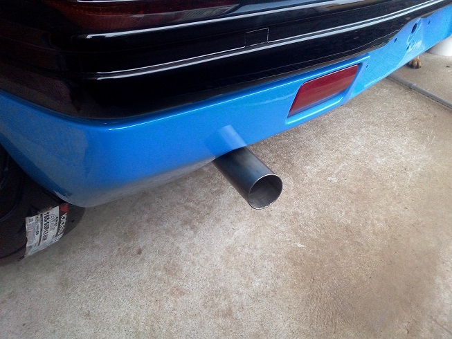

Depuis un moment, ma ligne GrA me prenait de la place dans le garage....... Maintenant, elle ne me gène plus :ok:
