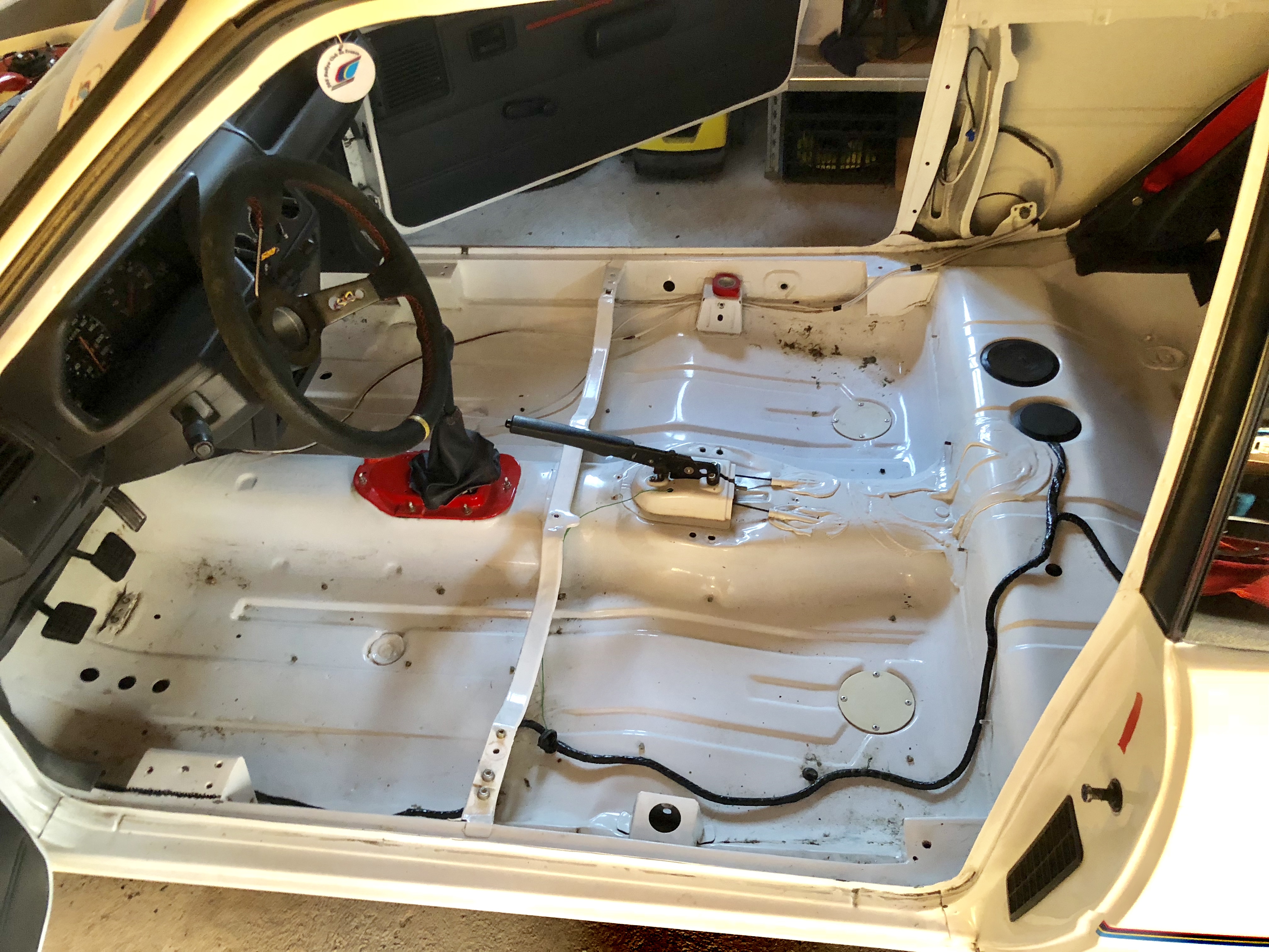

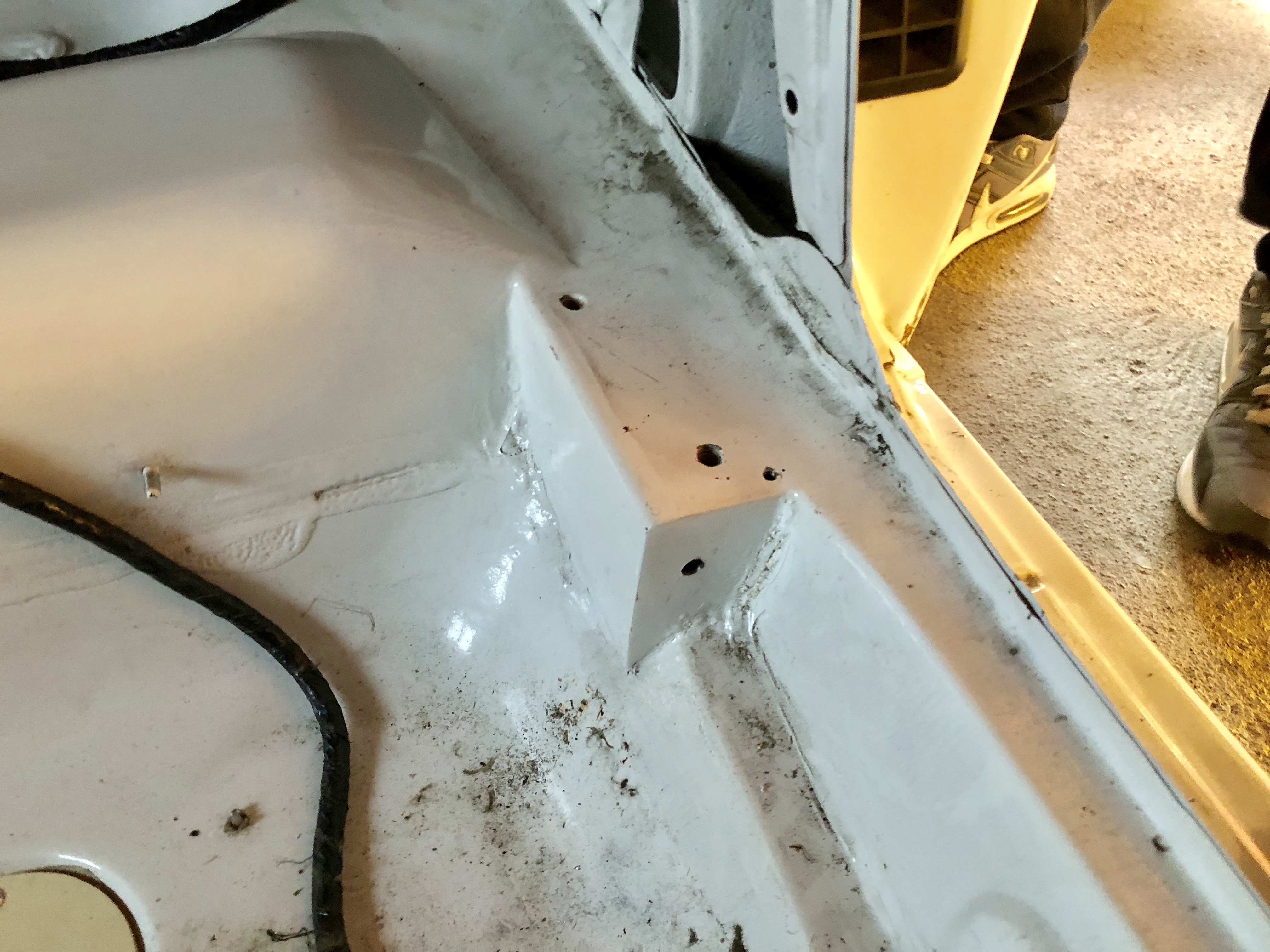

Voilà la rallye à Cédric subit une nouvelle étape pour la remise en état d’origine avec la dépose dès pied d’arceau.
1ères chose la dépose dès pieds d’arcea Par plusieurs petits trous puis burin et extraction de la soudureà la meule (pas d’étincelles).
Prochaine étape traiter les quelques petits points de rouille rejointer et repeindre.

C'est un sacré boulot ça :ok:
Messages : 21260
Has thanked : 1649 times
Been thanked : 1200 times
Re: nouvelle rallynette lozerienne ex DJODISGN03
Boulot de démontage aussi propre que ces pieds d'arceau avaient été montés !
Sincèrement le montage des platines était très propre, c'est assez rare pour le souligner parce que c'est souvent dégueulasse les soudures ! <_<
