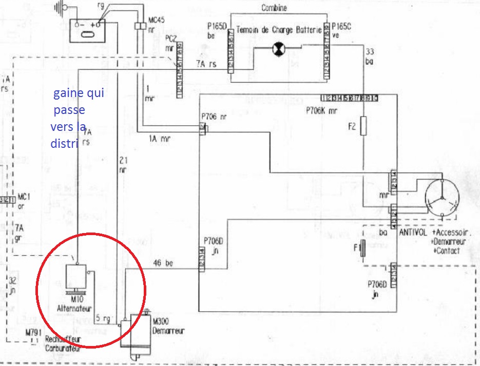

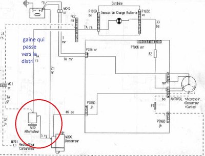

Il te manque encore le voyant de batterie, mais ton alternateur n'est pas encore branché, c'est pour ça :ok:

jean-luc13 a écrit :Il te manque encore le voyant de batterie, mais ton alternateur n'est pas encore branché, c'est pour ça :ok:
exact , il faut le brancher en ayant aussi branché le démarreur ou l'alim + avec la liaison demarreur / alternateur

Merci Merci :ok: J'étais juste inquiet car avec le dernier faisceau que j'ai viré, les voyants étaient allumés....... ça n'était pas normal en fait :lol: Du coup, je me demandais pourquoi ça ne s'allumait pas ce coup ci :unsure:
Vu que pour l'instant, ça a l'air de bien fonctionner, y a pas de raison que j'ai mal réparé le faisceau :unsure: Je pense que je vais finir de remonter tout l'intérieur :) <oo> En plus, je vais recevoir mes panneaux de porte en polyester aujourd'hui B)

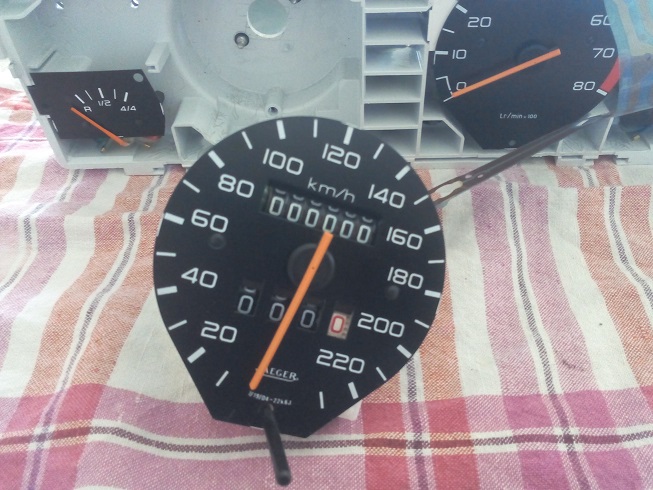

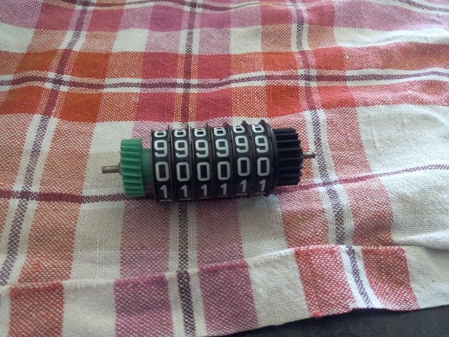

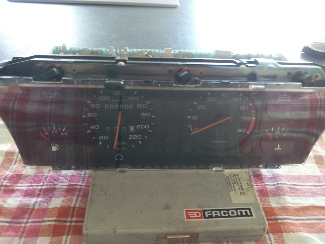

Certains ne seront peut être pas d'accord ou diront que c'est interdit mais vu l'ampleur de la restauration de l'auto, j'ai décidé de remettre mon compteur à zéro B) De toute façon, je ne connais ni le kilométrage de la caisse, ni celui du moteur... et même le compteur que j'ai n'a rien a voir avec cette auto.......

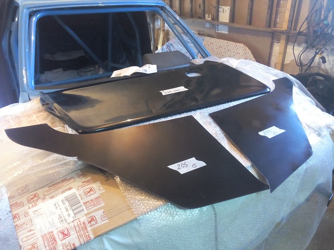

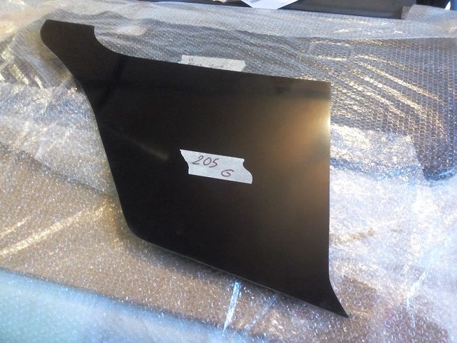

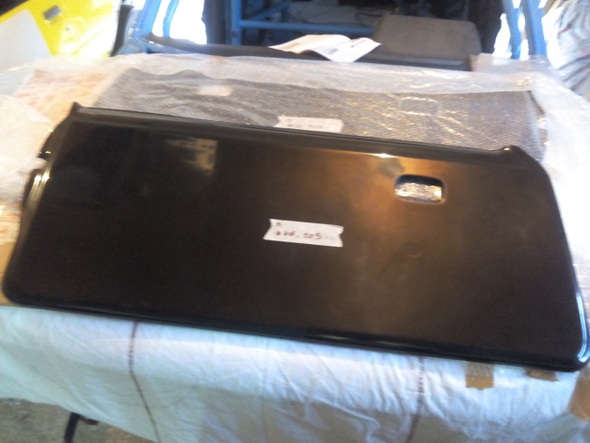

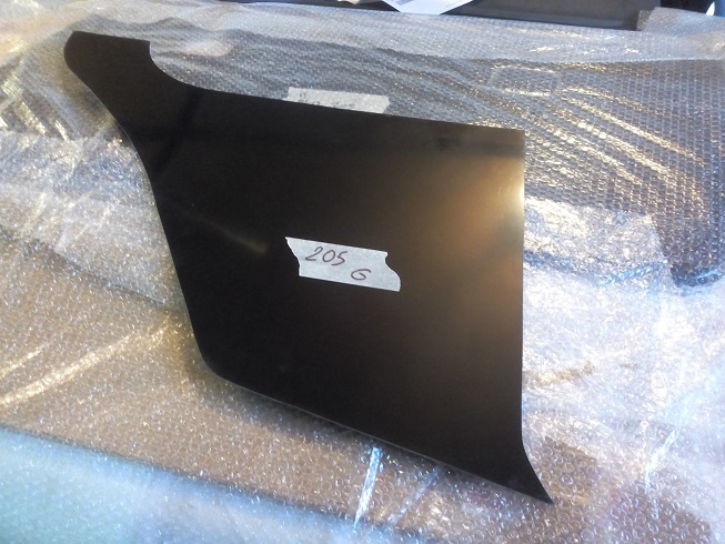

Reception de 4 panneaux de porte tout neuf en polyester :)

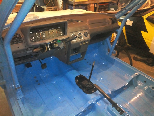

Suite du montage du tableau de bord. ça m'a pris pas mal de temps car il y avait pas mal de découpe à faire au niveau de l'arceau :o
Les plastiques sont dans un état bien moyen, c'est dommage mais pour l'instant, ils restent dans l'auto. Je verrais plus tard pour tout remplacer

Ah oui j'avais pas fais attention a ton arceau qui passe dans ton tableau de bord,c'est quoi comme arceau??
Tu l'as monté toi-même ??

rud a écrit :Ah oui j'avais pas fais attention a ton arceau qui passe dans ton tableau de bord,c'est quoi comme arceau??
Cette auto est passé par plusieurs mains avant de finir à la maison... Elle n'a jamais été fini.... Je sais qu'à la base c'est un arceau OMP qui a été modifié. Il traverse le compartiment moteur pour aller jusqu'aux renforts de tête d'amortisseurs :)

Moi je n'ai pas d'apriori sur une remise à zero du compteur !!!
Bien au contraire. Quand une restau est menée de manière poussée, celà ce justifie pleinement !!!
Mais replacer les numéros et les plaquettes entre chaque rouleau n'est pas si facile que çà ... :crying:

Pour l'arceau, de belles découpe dans le tableau de bord au plus près des barres et ça fait propre. pour ton tableau de bord, un revetement type feutrine ou un flocage complet et le resultat sera top permet de rendre une vieille planche niquelle

Foksaronfle a écrit :Pour l'arceau, de belles découpe dans le tableau de bord au plus près des barres et ça fait propre. pour ton tableau de bord, un revetement type feutrine ou un flocage complet et le resultat sera top permet de rendre une vieille planche niquelle
Je ne vois pas trop ce que tu veux dire par revêtement type feutrine ? :unsure:
Pour le reste, il va y avoir des modifs... j'aimerais ajouter un coupe circuit et des instruments. En particulier, mano de pression et température d'huile
