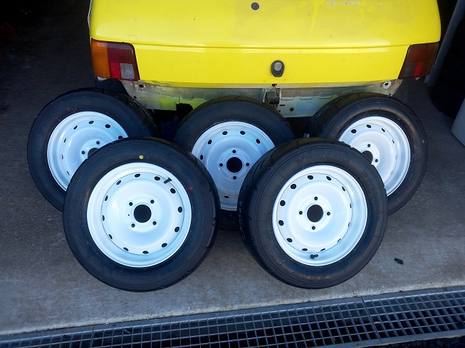

Hier, montage équilibrage des Yoko A048 :ok: Ce matin, je vous ai fait quelques photos :) Il faudra que je pense à restaurer mes enjoliveurs...

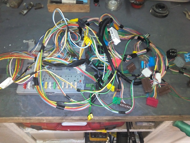

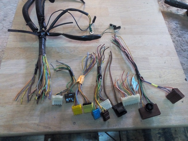

J'avais déjà passé un moment sur le faisceau dans le weekend mais aujourd'hui, je m'y suis mis à fond B)
J'ai réparé le gros bobo :ok: Les photos parlent d'elles mêmes B)
J'ai nettoyé les fils, les connecteurs et le boitier :ok: J'ai remplacé toutes les gaines, c'est plus jouli :lol:
Tout est en place sur l'auto :)
J'ai même branché la batterie (rien a brulé) Les feux, les clignotants, l'éclairage du compteur, le ventilo de chauffage, les essui glaces.... tout fonctionne sauf les voyant STOP, batterie.... :crying: J'espère que je n'ai pas fait une erreur de cablage :unsure:
A suivre...
