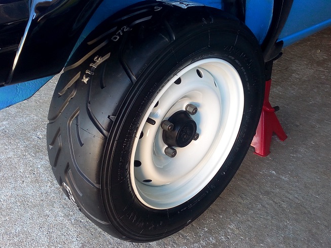

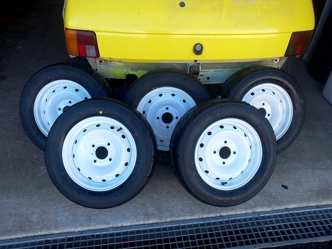

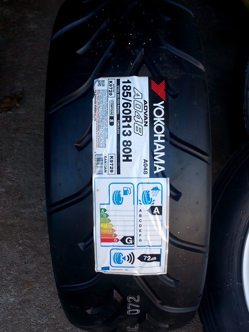

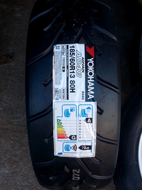

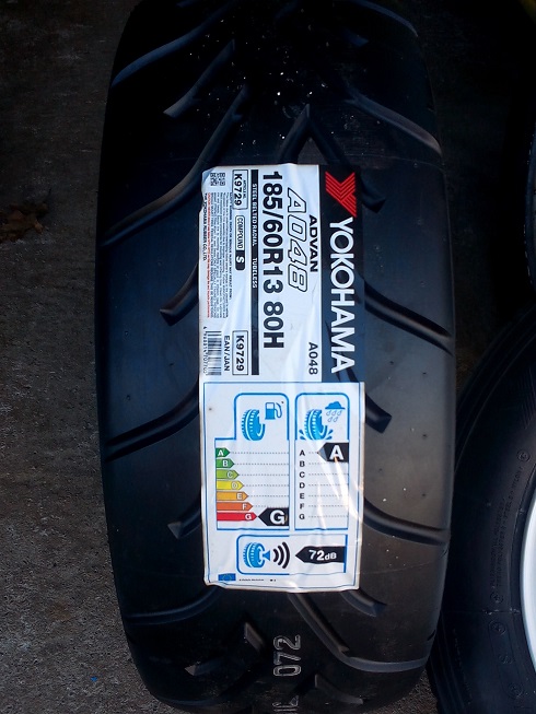

Hier, montage équilibrage des Yoko A048
Ce matin, je vous ai fait quelques photos
Il faudra que je pense à restaurer mes enjoliveurs...

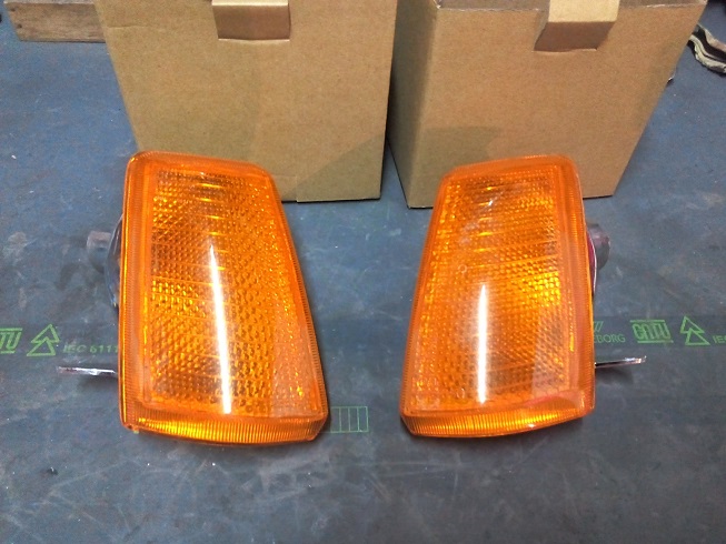

Reception de mes feux phase 1 neuf que j'avais commandé sur eBay

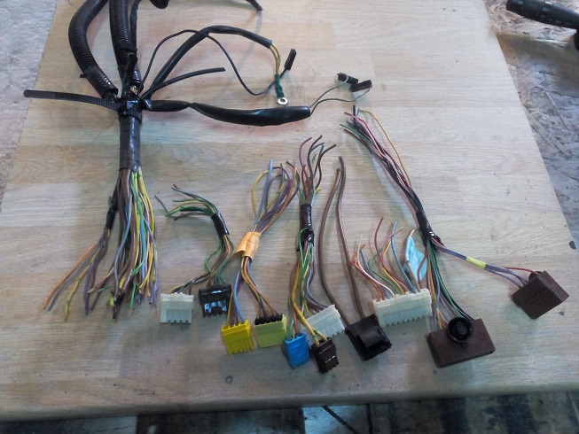

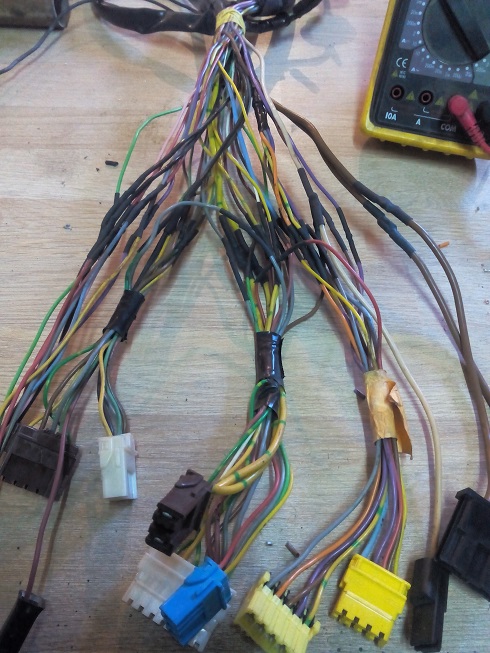

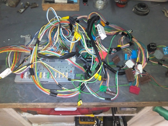

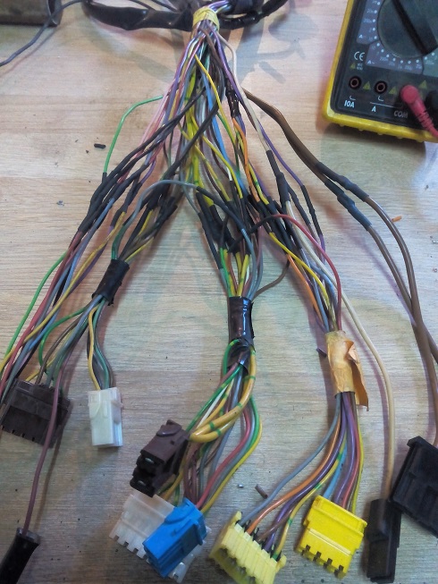

J'avais déjà passé un moment sur le faisceau dans le weekend mais aujourd'hui, je m'y suis mis à fond
J'ai réparé le gros bobo
Les photos parlent d'elles mêmes
J'ai nettoyé les fils, les connecteurs et le boitier

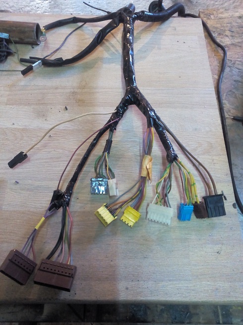

J'ai remplacé toutes les gaines, c'est plus jouli
Tout est en place sur l'auto

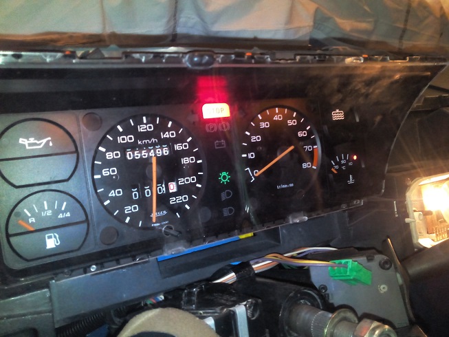

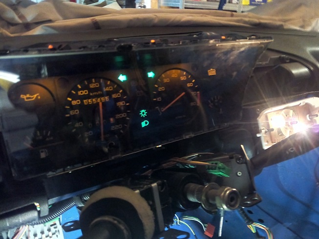

J'ai même branché la batterie (rien a brulé) Les feux, les clignotants, l'éclairage du compteur, le ventilo de chauffage, les essui glaces.... tout fonctionne sauf les voyant STOP, batterie....
J'espère que je n'ai pas fait une erreur de cablage
A suivre...
A suivre...

le voyant stop est fait pour s arrêter mais avec une rallye on s arrete jamais
- bob_063
- Messages : 3915
- Has thanked : 568 times
- Been thanked : 337 times
Normalement, quand je met le contact, y a bien le batterie et le stop qui s'allument ? non ??

Quand tu auras branché ta sonde d'huile, ça devrait s'allumer, je pense...

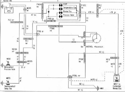

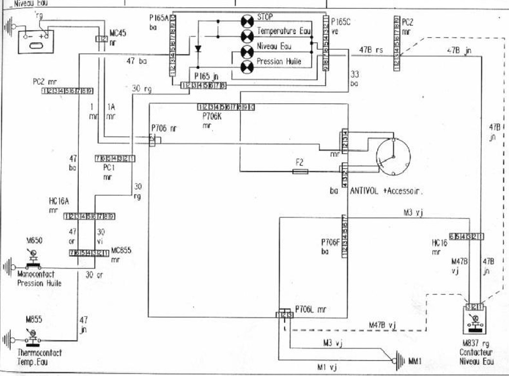

En regardant le schéma, le STOP s'allume pour 2 raisons :
T° trop élevée
Pression d'huile trop basse
dans les 2 cas, c'est la mise a la masse qui les allume, le corps fileté des capteurs doivent toucher la masse
Edit : je ne me rappelle plus comment se fait l'alerte de niveau bas de liquide ... le petit voyant dans le mano de T° d'eau , non
T° trop élevée

Pose ton fil de manocontact d'huile sur une masse, ça devrait s'allumer
- bob_063
- Messages : 3915
ça marchejean-luc13 a écrit :Pose ton fil de manocontact d'huile sur une masse, ça devrait s'allumer

En mettant le contact, j'ai le Stop + voyant d'eau vers la jauge qui s'allume, c'est conforme ou je dois avoir autre chose ?
