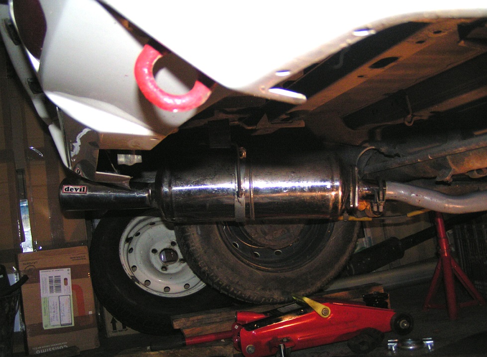

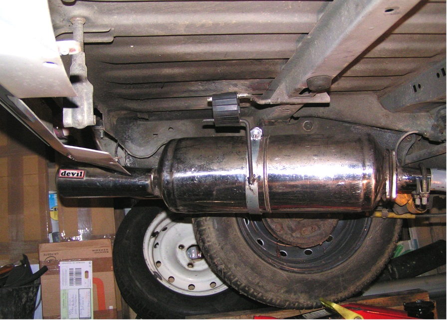

Pas évident d'adapter le silencieux devil,....... le premier jet mérite d'être un peu affiné

Il me faut baisser légèrement le silencieux, il est un peu prés de la jupe...... 10 à 15 mm me semble être un distance correcte. quant au dépassement à l'arrière, j'aimerais votre avis......
Je vais monter définitivement l'intermédiaire avec le joint et de la graisse haute température......... faire les retouches sur le support arrière du silencieux.

Messages : 10862
Il est bien en longueur.
Evites de trop le faire dépasser,c'est laid. ;)

Merci Jean Luc, pour ton info...... et puis tu sais comme disais l'autre....... p'tain...... trois fois coupé, trois fois trop court ...<_< ...<_<
Messages : 3099
rallye-du-sud-51 a écrit :Merci Jean Luc, pour ton info...... et puis tu sais comme disais l'autre....... p'tain...... trois fois coupé, trois fois trop court ...<_< ...<_<
:lol: :lol:
il a la bonne longueur pour moi, mais quelques cm plus bas je dit pas :ok:

OK, ça va être fait......

Messages : 150
Enregistré le : 18 déc. 2011, 13:31
Localisation : à côté de Mulhouse
Message par Jean-Maxime »
Joli ton DEVIL B)
Par contre, à ta place, j'aurais inversé le sens de tes fixations. Dans cette positon, les silentblocs risquent de glisser vers l'arrière.
Ce serait dommage de perdre ta ligne sur la route :ok:

Jean-Maxime a écrit :Joli ton DEVIL B)
Le montage n'est pas définitif, je suis environ 1cm trop haut, je vais les gagner sur les 2 crochets qui sont sur le collier. je vais les couder dans l'autre sens, et je pense que cela devrait aller.

Messages : 2605
Has thanked : 37 times
Been thanked : 172 times
Pour être sur de ne rien perdre (même si je n'y crois pas), j'ai fileté le bout des tiges de suspente, avec un petit écrou nylstop ensuite et hop!

Pierrot,
Je dois descendre le collier de 1cm, je vais redresser les crochets(enfin, le forgeron de mon Bled, il a une plieuse) et je les plierais dans l'autre sens........ mais tout comme toi, j'avais pensé les fileter, et placer un écrou Nielstop.

J'ai nettoyé et mis en place le Devil....... je ne sais pas, si il ne dépasse pas un peu trop........ vous critiquerez sa position lors d'une sortie.......

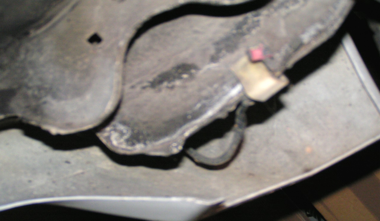

J'ai découvert, fixé sur la caisse, sous le parechoc, coté chauffeur, un câble avec deux cosses, pincé sur la taule......... ça n'a pas l'air d'être d'origine, du moins, je le pense, mais cela peut servir à quoi..........ma question est con, je le sais;........ vous allez me répondre:....... t'a qu'a suivre le câble, ......... !!!!!!............. Mais si vous savez, autant m'en faire profiter....!!
