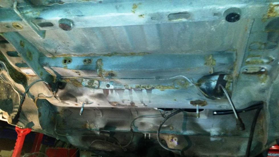

vu qu'une bonne partie du dessous et démonté (train, reservoir...), je me suis décidé de continuer sur ma lancé en m'occupant du dessous caisse.
Ca va être un bon boulot d'brun, je vais manger de la poussière la dessous et etre dans une position peu confortable, mais ou moins cela sera fait.
C'est un peu attaqué par la rouille mais rien de catastrophique donc autant le faire maintenant.

Antoine 59
Messages : 372
Been thanked : 35 times
Re: Ma 205 rallye
Message par Antoine 59 »
Ah ouais ça doit être bien chiant à faire, mais autant mettre un beau train sur quelque chose de nickel et en plus tu seras tranquille un bon moment :ok:
Bon courage !

Messages : 2528
Re: Ma 205 rallye
Je ne fais que les points de rouille et ensuite traitement au frameto.
C'est juste pour que la caisse ne s'abîme pas plus.
