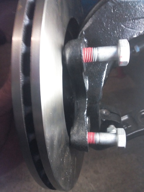

La bonne : le necessaire de réparation pour mes étriers de 206 est arrivé :ok: J'ai monté les joints et les plaquettes :ok:
Je décide donc de monter tout ça sur l'auto :) Je commence par déballer mes jolis disque Brembo de chez retr'auto sport :)
La mauvaise : Et là, c'est le drame :crying: Les disques frottent les pivots :crying: J'ai monté des moyeux de 205 de base :(
C'est pas si grave mais un peu quand même :crying: QUand je vais sortir les moyeux a la presse, les cages vont rester dessus.... Et là, c'est chalumeau et un bon coup de burin pour les virer..... Mes roulements SKF tout neuf vont finir à la poubelle :(
Je ne me suis pas laissé abattre ..... Je viens de commander 2 roulements SKF neufs + 2 Moyeux tout neuf :ok:

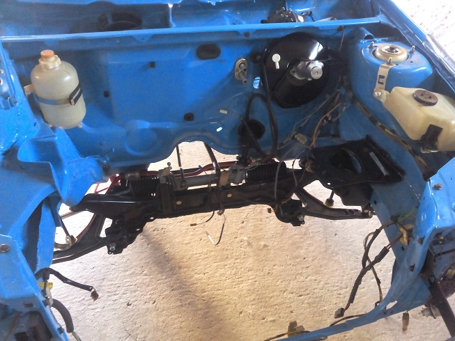

Freinage, circuit d'essence, faisceau = en attente de pièces..... Du coup, je remet propre et monte quelques pièces.
Gros nettoyage des feux AR, montage des vitres de custodes + bocal lave glace, liquide refroidissement, etc
