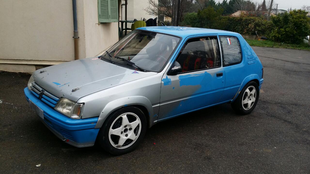

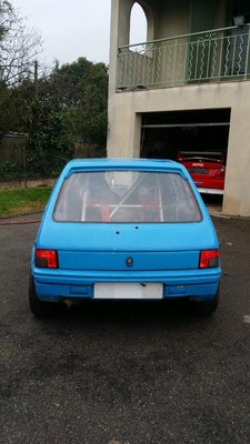

Bonjour à tous
Voici quelques photos de l'auto sans autocollants
Avant d'attaquer d'ici peu les quelques travaux d'avant saison.

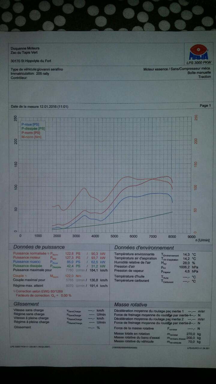

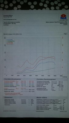

Bonjour
Quelques news de la voiture
Quelques mauvaises surprises surtout...
Je l'ai passer ce matin au banc pour savoir combien elle sortait et pour avec une idée du couple qu'il y avait dedans.
Résultat 127.3 chevaux avec un trou entre 1000 et 2000 et un trou entre 4000 et 5000 !!!
Si c'était que ça...
Un réglage carbu et hop !
Je ne savait pas exactement le couple qu'il y avait dans la boîte
L'ancien proprio m'annoncer 165 kmh !
Je vous laisse regarder sur la feuille !!!
J'ai acheter un tgv pour les drag !
Dans les cevennes avec sa je ne vais jamais passer la 5 voir 4 !!!

Re: 205 rallye groupe A
Tu dois être déçu
ça reste une belle perf' quand même
Tu as quelques réglages à faire pour avoir une plus belle courbe
Par contre, affectivement, ta boite ne tire pas si court que ça
Tu vas l'ouvrir pour regarder le couple ?
- Messages : 23832
- Has thanked : 622 times
- Been thanked : 1273 times
Tu peux déjà compter le nombre de dents de la couronne en enlevant le bouchon de vidange, ça te donnera une indication
