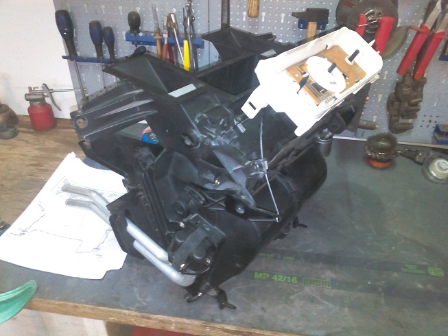

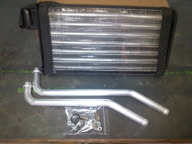

Je suis toujours dans le remontage des petites bricoles.......
Aujourd'hui, j'ai reçu mon radiateur de chauffage neuf. Du coup, j'ai remonter mon bloc chauffage complet que j'avais complètement nettoyé et contrôlé ces derniers jours. ça rempli tout doucement l'intérieur de la ralloche.

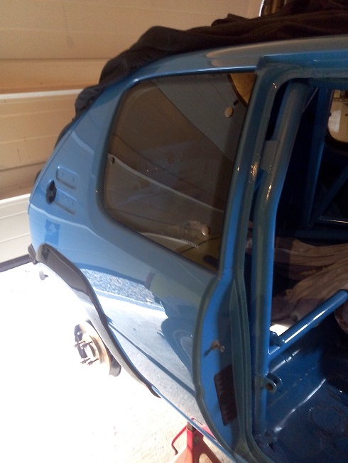

Ce soir, j'ai commencé le tri et le nettoyage de tout les joints d'ouverture...... c'est vraiment dégueulasse
Du coup, à ce sujet, les joints de vitres de custodes, ça rétréssi avec le temps ?? J'en ai essayé un et il a beaucoup de jeu une fois installé

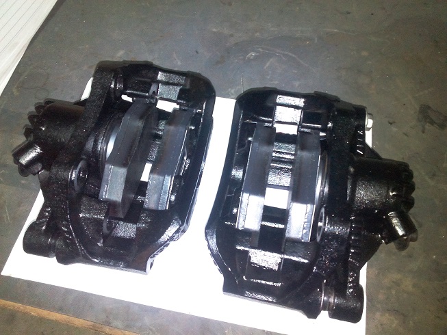

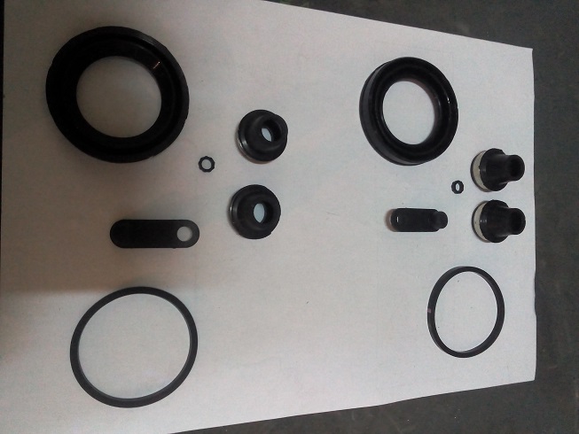

La bonne : le necessaire de réparation pour mes étriers de 206 est arrivé
J'ai monté les joints et les plaquettes
Je décide donc de monter tout ça sur l'auto

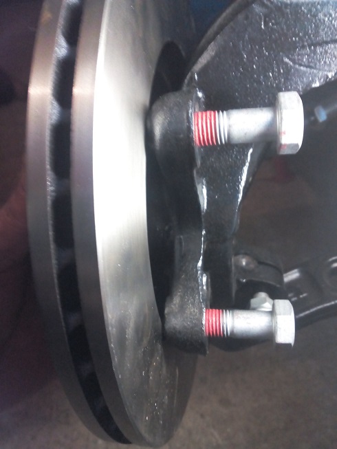

Je commence par déballer mes jolis disque Brembo de chez retr'auto sport
La mauvaise : Et là, c'est le drame
Les disques frottent les pivots
J'ai monté des moyeux de 205 de base
C'est pas si grave mais un peu quand même
QUand je vais sortir les moyeux a la presse, les cages vont rester dessus.... Et là, c'est chalumeau et un bon coup de burin pour les virer..... Mes roulements SKF tout neuf vont finir à la poubelle
Je ne me suis pas laissé abattre ..... Je viens de commander 2 roulements SKF neufs + 2 Moyeux tout neuf

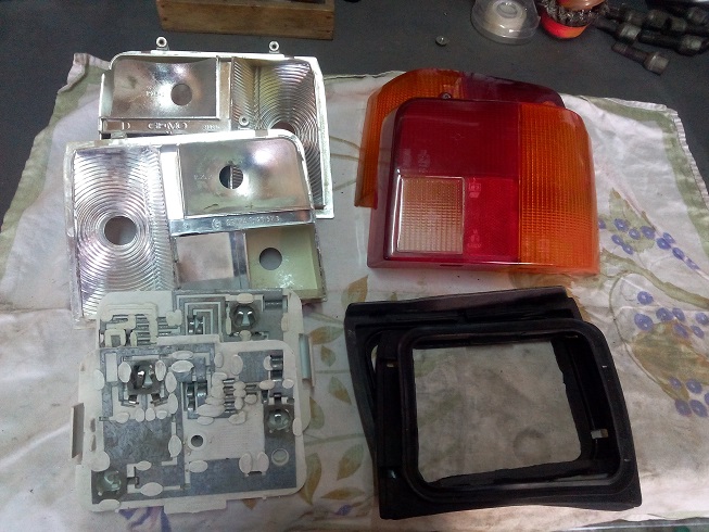

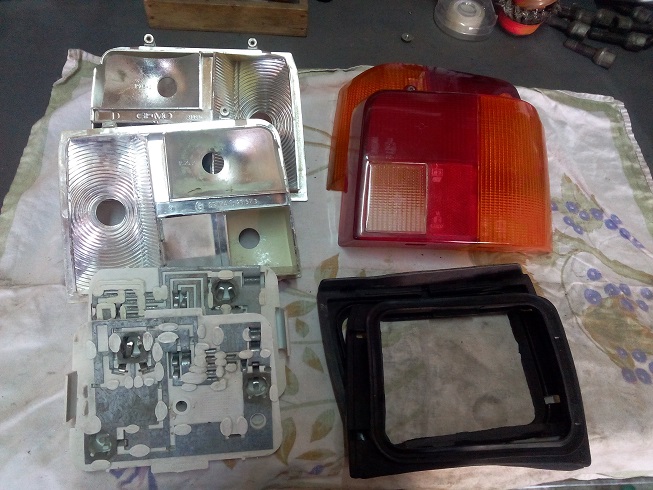

Freinage, circuit d'essence, faisceau = en attente de pièces..... Du coup, je remet propre et monte quelques pièces.
Gros nettoyage des feux AR, montage des vitres de custodes + bocal lave glace, liquide refroidissement, etc
