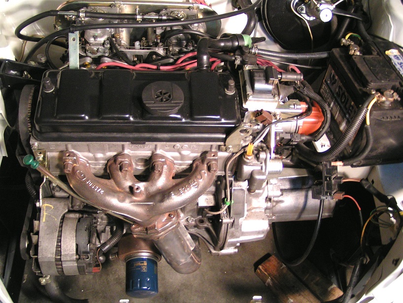

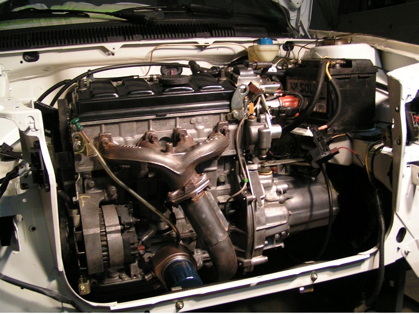

Bon, le boîtier de fusible est remonté, les durites ...... essence et huile sont en place....... les fils nécessaires également......... le moteur est en configuration de mise en route......... j'ai mis aussi de l' huile, ça peut servir.......
J'ai actionné le démarreur, ........ il tourne......... je n'ai pas dit, il pète......... il me faut mettre de l'essence....

Bon ben, le verdict est tombé ce soir............................ le moteur tourne...... il a rugi.......!! :bien:
Pour ne pas solliciter le moteur trop longtemps, j'ai rempli une bouteille d'essence, avec une durite branchée sur le bouchon, et l'autre bout, sur la pompe à essence......... remplissage par gravité des carbus,.......... et après quelques coups de démarreur, avec le starter ouvert, le moteur a démarré........... j'ai refait une tentative et il est reparti... :ok: :ok:
Voilà une chose, qu'elle est bonne.......... j'ai commencé à remonter les durites........ Mais l'étape suivante, qui pour moi est relativement importante,...... c'est le montage de la ligne d'échappement......... j'ai un doute, sur la hauteur pour son passage dans le tunnel........ la sortie du col de cygne me paraît haute......Wait and See <oo>

Nickel si ça démarre :ok: Pour le col de signe, tu ne peux pas l'avoir mis trop haut, il est forcement à sa place :)

C'est sur, je ne l'ai pas mis trop haut, il se monte parfaitement, et passe au plus prés du carter....... mais n'y a t'il pas plusieurs hauteurs dans les cols de cygne.........on va voir ça,..... la semaine prochaine !!!!!

Si ta ligne est bien de 205, elle fait un coude pour reprendre ce qui te parait haut et tu n'auras aucun soucis. :ok:

Tu n'as qu'un montage possible en origine pour le col de cygne et la ligne intermédiaire + silencieux.
Juste aux niveaux des Phase 1 et 2 ou il y a une différence de fixation entre ligne et silencieux AR qui peut être à emmanchement pour les Phase 1 et à collerette pour les Phase 2.

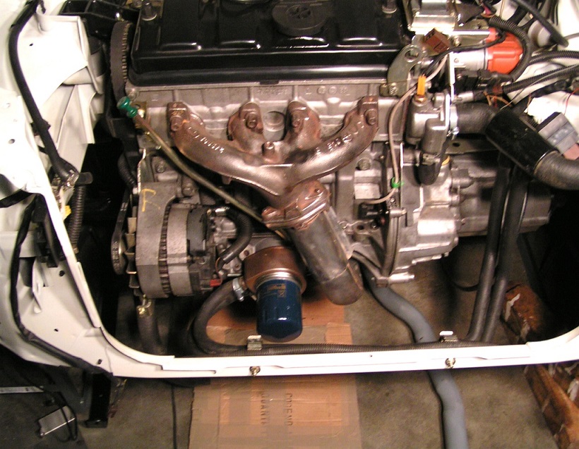

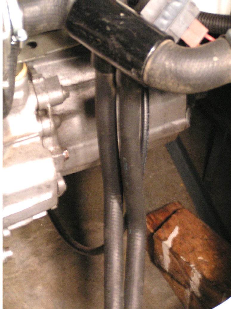

Quelques nouvelles de l'avancement....... toutes les durites sont branchées....

Petite info, les durites de modine étaient particulièrement sales et dures....... je les ai brossées avec une brosse métallique, avec poils en bronze, ensuite, lavage avec un détergent ménager....... le rendu n'est pas mal, on peut lire à nouveau les écritures.

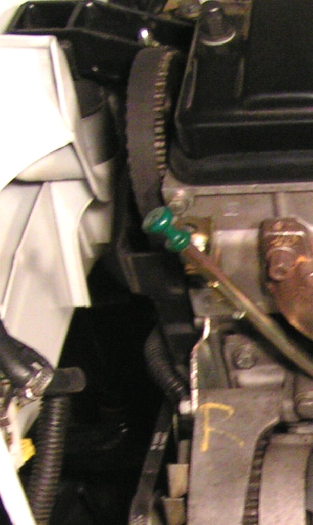

Petite remarque, la courroie de distribution est assez excentrée, sur la poulie d'arbre à came,...... mais je crois que ça ne devrait pas poser de problème......

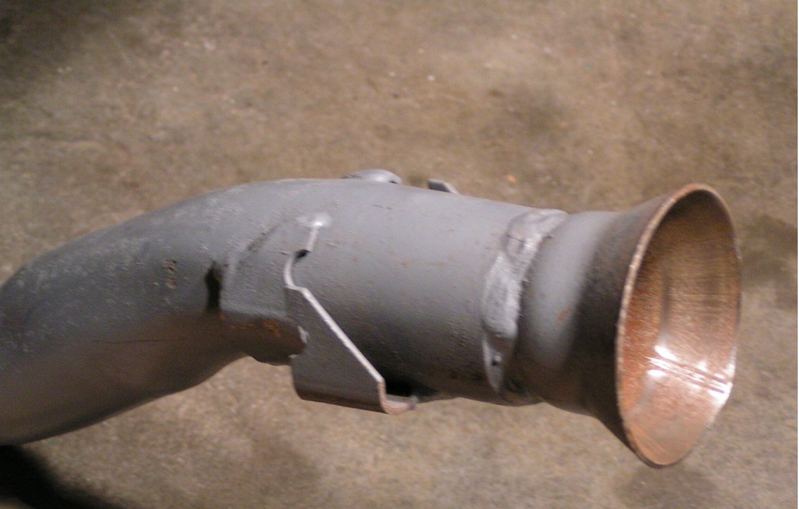

Voila l'embout du bosal à monter.....

Je ne suis pas un expert...loin de là..... Mais j'ai toujours ouvert des grands yeux quand je vois ce type de joint :lol: On peut appeler ça un joint d'échappement ? :lol:

Pour moi ce joint que je n'ai jamais eu est un joint d'usure. Ca évite de bouffer la collerette !
Collerette qui semble d'ailleurs tout à fait à propos sur cette ligne ! C'est du Bosal "origine" type Oscaro ?
La courroie est souvent excentrée, ça vient du plan de rotation commun de chaque élément tournant avec la courroie. Et c'est jamais vraiment bien aligné. TANT QUE LA COURROIE EST A 100% SUR LA POULIE !
Pour info : J'ai eu un galet tendeur neuf voilé, il me sortait la courroie en 2 tours de poulie ! :wacko:

C'est effectivement un Bosal d'origine, qui vient de chez Yakarouler.com, expédition d'Allemagne, fabrication Italienne........ chez M Pigeot, ya pas.....
Pour info, parfois ils ont des cols de cygne avec cloison, par contre, je n'ai pas réussi à savoir, si celle-ci était tout le long ou pas.....
Je vais, quand même sortir le Devil cône, pour voir si il s'adapte....... avant de monter la ligne, défois que......!
Quant à la courroie, je ne m'étais pas trop fait de soucis, l'ancienne n'était pas mieux centrée.
