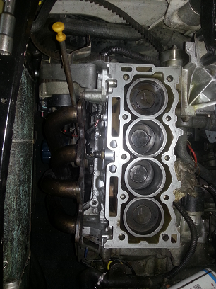

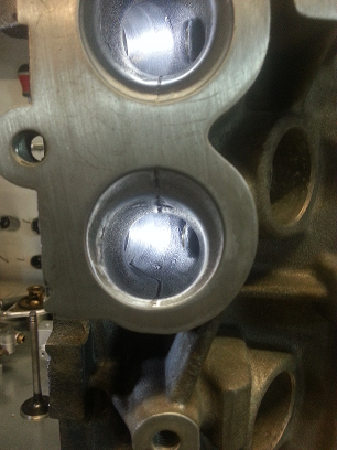

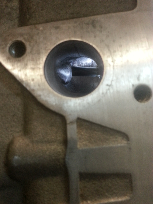

bonjour a tous depuis un moment ma 205 fume bleue en pleine charge .donc c parti on deculasse, guide admission mort plein de jeu et ech un peu moins je vais remonter guide neuf polir les conduits et couper les guides admission je vous met les photos dans la semaine

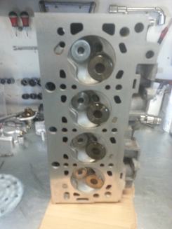

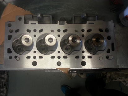

tout est nettoyé culasse prete ech des guides admission coupé ,rectif 1.10 photo demain
Messages : 3915
Has thanked : 568 times
Been thanked : 337 times
Re: refection culasse

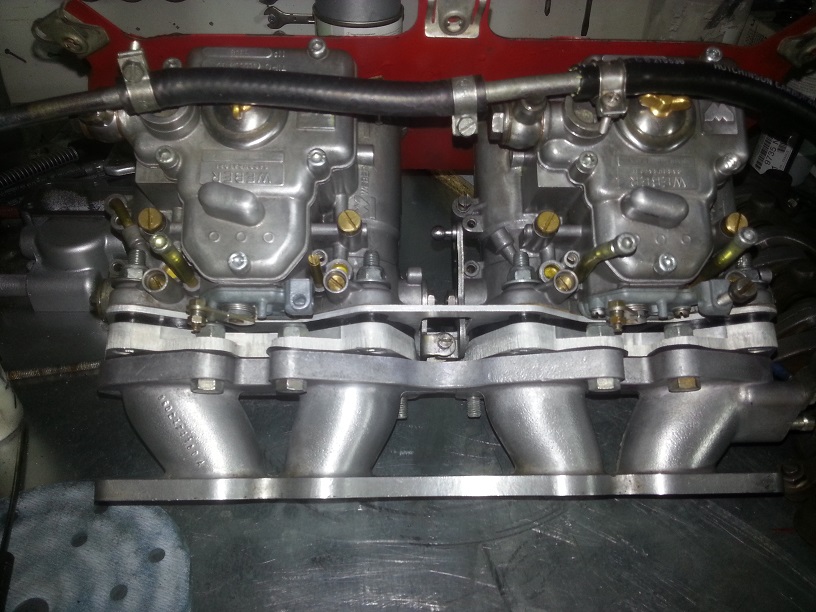

C'est propre :ok: C'est quoi que tu as comme brides sur ta rampe de carburateurs ? :unsure:

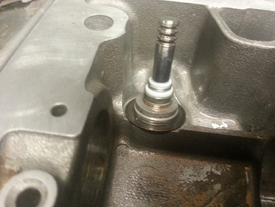

je vienS de monter mes jointS de queue de soupape d,origine tu24 les blancs ils m'ont l,air pas terrible.
Vous connaisseZ la reference des autreS de couleurs verteS avec le ressort dessus merci
