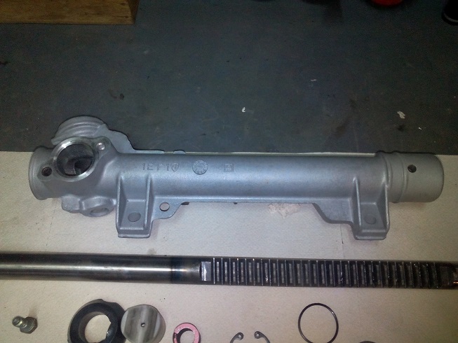

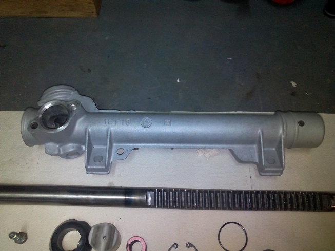

Aller, je vous montre l'avancée des travaux
Je commence avec une photo de la crémaillère microbillée

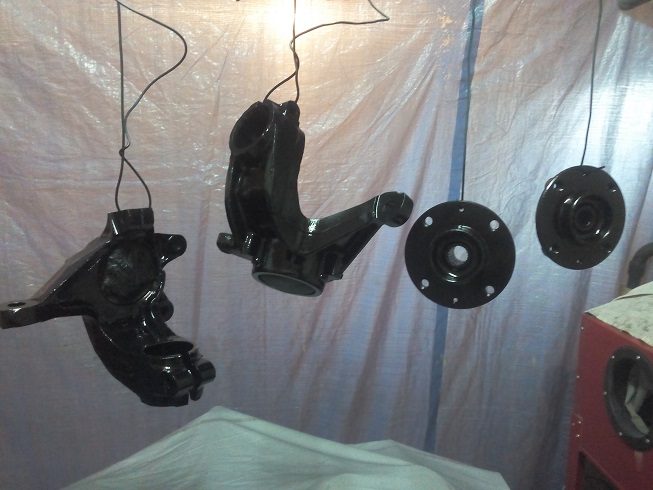

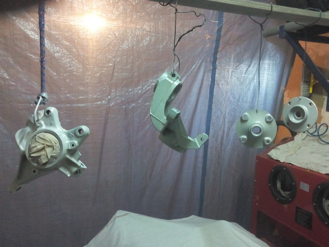

Je continu avec mes pivots et moyeux. Je les ai apprêtés et peint
J'espère pouvoir les remettre sous la presse avec leurs roulements neufs dans le weekend
( Je devrais recevoir ces roulements aujourd'hui ou demain)

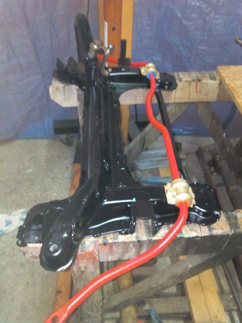

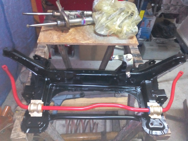

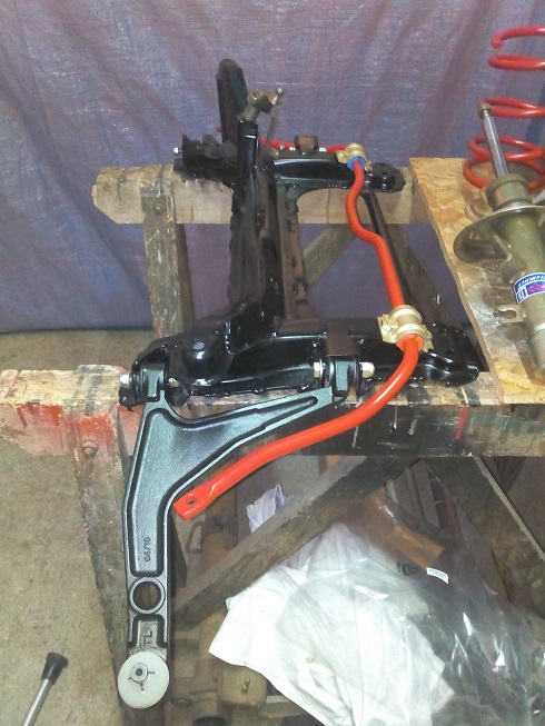

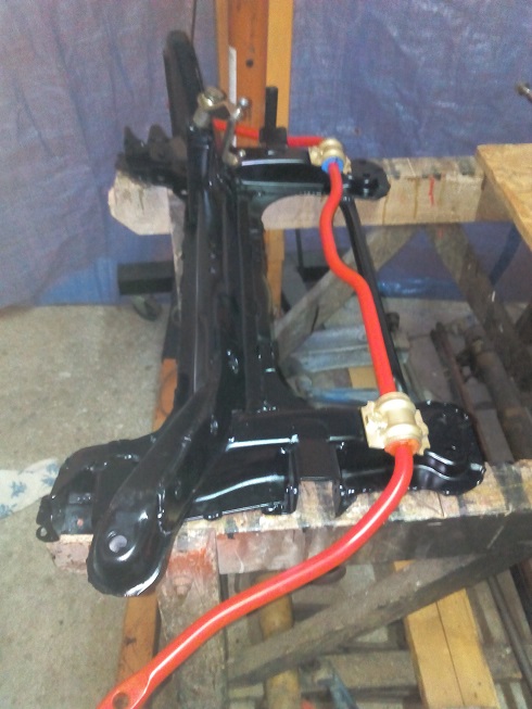

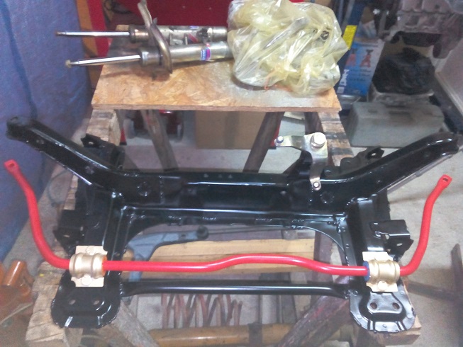

Deux petites photos du berceau avec sa barre stab toute belle + silents-blocs neuf

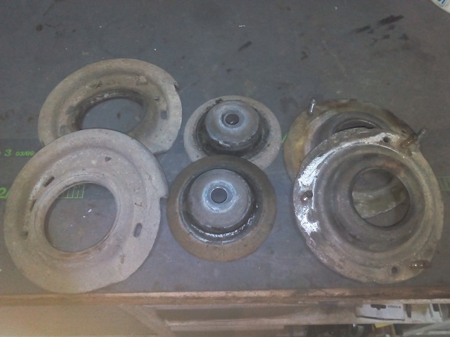

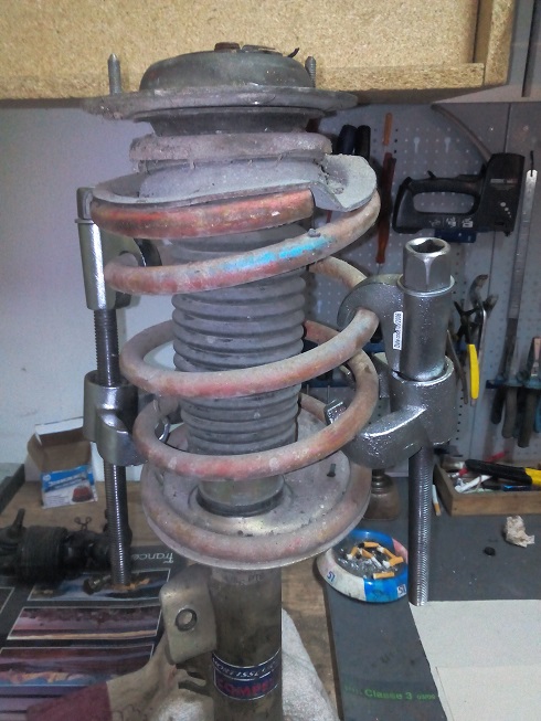

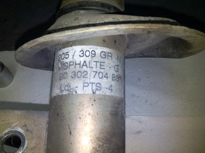

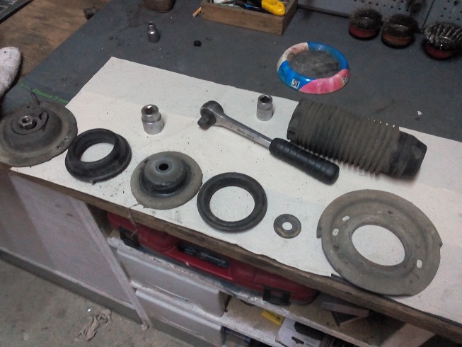

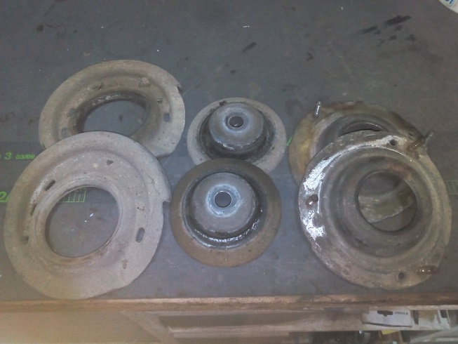

Pour ce qui est des amortisseurs, comme je vous l'avais dit, je vais monter des PTS d'occasion.
J'ai quand même tout déposer pour leurs faire une remise en état, comme pour le reste des pièces
Toutes les pièces seront repeinte + Coupelles + butées neuve + soufflets neufs
Vu l'étiquette en papier encore collée sur les amortisseurs, ils n'ont pas beaucoup roulés .......

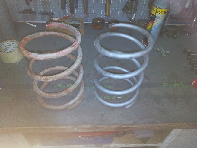

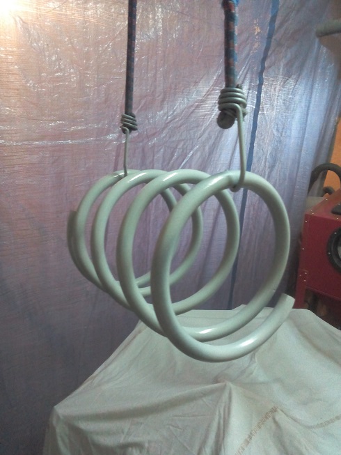

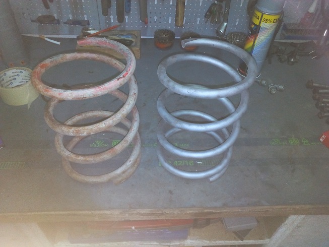

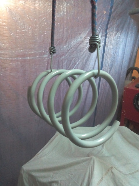

Les ressorts sont sablés et apprêtés
J'ai quelques photos.......

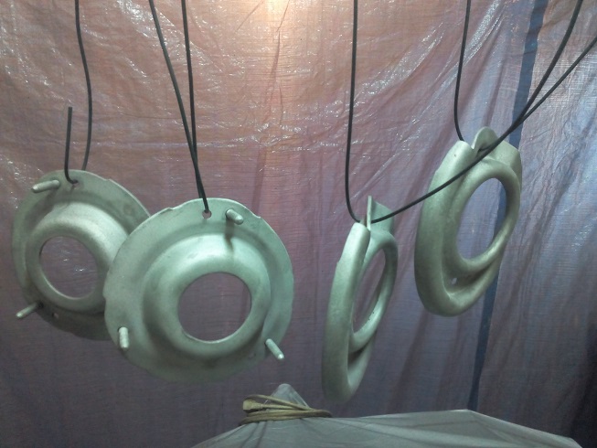

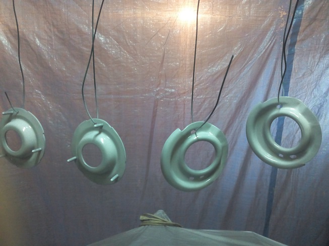

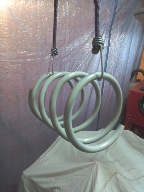

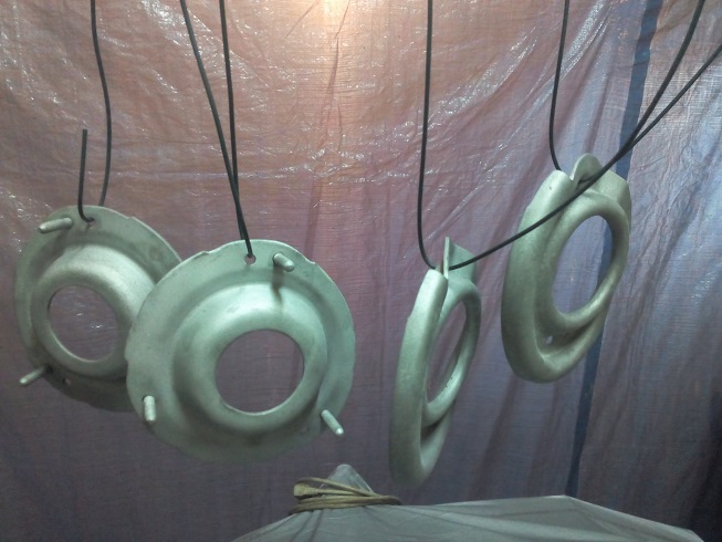

Et pour finir, j'ai aussi sablé et apprêté les coupelles supérieur et inférieur de mes amortisseurs

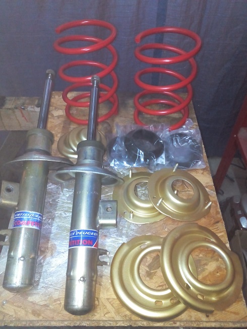

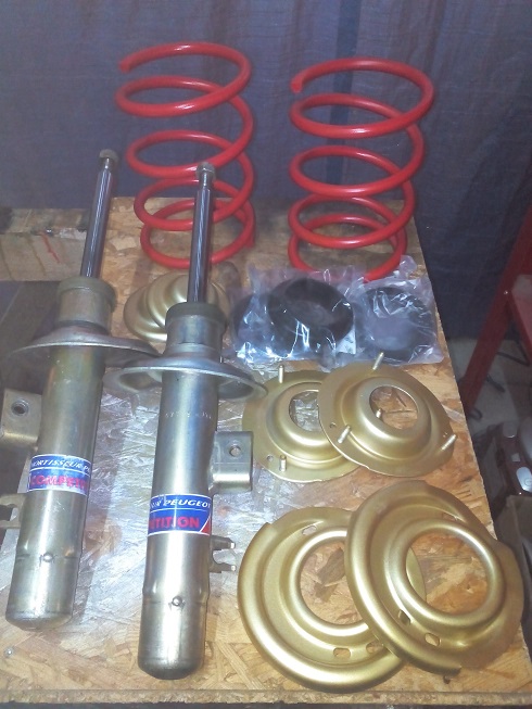

Aujourd'hui, j'ai installé les triangles de 309 GTI sur le berceau + peinture des ressorts d'amortisseur + peinture coupelles, etc... et fin de préparation de toutes les pièces nécessaires au remontage des amortisseurs. Il ne me manque plus que mon kit soufflets / butées mais il sera là ce soir ( il est dans la voiture de Mme
Je pensais remonter ma crémaillère car ce matin j'ai reçu le nécessaire de réparation de chez Retr'Auto Sport mais malheureusement, les pièces ne sont pas du bon diamètre
Il faudrait que je les contact mais je ne m'en suis pas encore occupé
Aller, quelques photos
