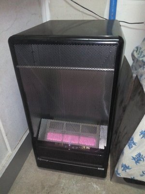

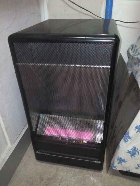

Aujourd'hui, j'ai bien bricolé :ok:
Mais j'ai commencé la journée en installant de quoi chauffer le garage :lol: J'ai monté la température de 18° en à peine 3h :ok:

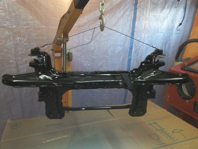

Du coup, j'ai profité de cette bonne chaleur pour passer mon berceau en peinture B)

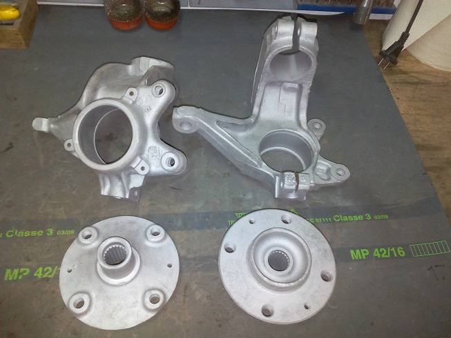

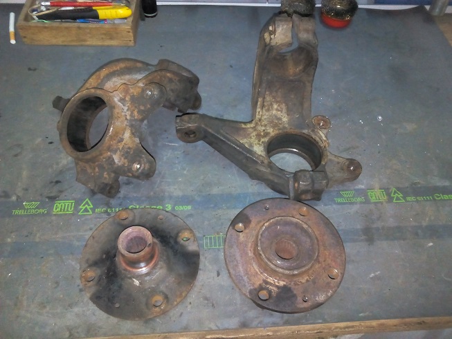

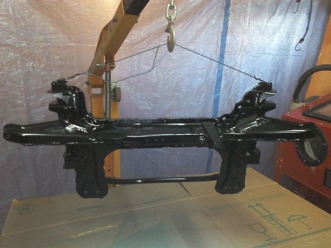

Ensuite je me suis attaqué au sablage des pivots et moyeux :) Je vous ai fait des photos avant / après <oo>
Pour l'instant, je vais les laisser de coté, en attendant de recevoir l'apprêt antirouille que j'ai commandé...

rho Bob tu me déçoit... quand j'ai vu ton topic ce midi pendant la pause casse croute et que tu disais que tu avais 2°, j'était content moi j'avais 4° je me sentait moins seul dans mon garage pour faire mes étriers, j'ai eu fini y faisait 5°, mais j'ai pas de chauffage comme le tiens :lol:
mais bon pour faire de la peinture c'est mieux, beau travail :ok:
c'est un feu au pétrole?

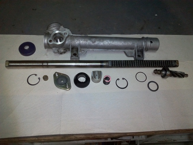

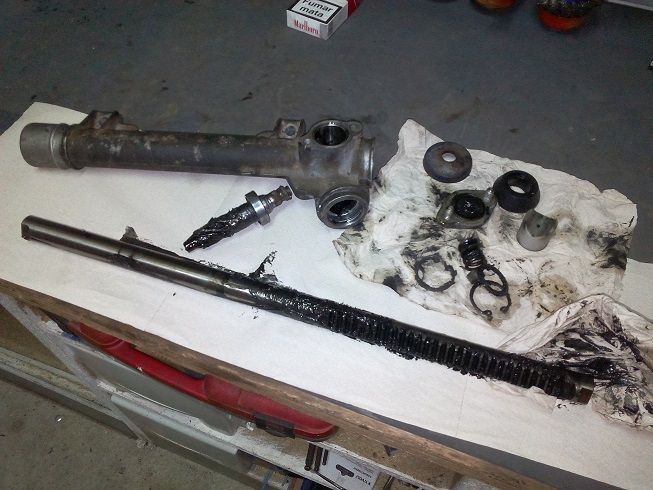

Et j'ai tranquillement fini ma journée en démontant toute ma crémaillère et en lui faisant un gros dégraissage.
La prochaine fois, je vais la microbiller pour qu'elle soit toute belle :)

tonio59 a écrit :rho Bob tu me déçoit... quand j'ai vu ton topic ce midi pendant la pause casse croute et que tu disais que tu avais 2°, j'était content moi j'avais 4° je me sentait moins seul dans mon garage pour faire mes étriers, j'ai eu fini y faisait 5°, mais j'ai pas de chauffage comme le tiens :lol:
Désolé, j'ai triché :p Mais c'est pour la peinture :ok:
Enfin, maintenant, j'y ai pris gout au chauffage, je crois que je vais l'allumer tous les jours :lol:
C'est un chauffage au gaz (avec une bouteille de 13kg)

attention a tes pièces sablées, n'attends pas trop longtemps la "rouille" revient vite... ou stocker à l'abris de l'humidité
Messages : 3915
Has thanked : 568 times
Been thanked : 337 times
tonio59 a écrit ::ok:
Oui, je sais :( J'ai pris le risque.... je les ai rangé au sec mais je pense qu'avant de les apprêter, je vais les repasser rapidement dans la cabine B)

salut bobo je viens de parcourir les 19 pages de ton puzzle :wacko: :wacko: :wacko: :wacko:
superbe réalisation mon bob :o :o :o :o
j'ai une petite question, tu prend des billes de verres pour microbiller?? et pour ton train ar de 309 gti 16 j'ai vu que tu avais des pattes ou viennent se fixezles durites avia dessus tu n'en aurai pas deux en rab, par hasard?? ça m'intéresserai bien ils manquent sur mon train ar :crying: :crying: :crying:

Ça bosse bien par ici et avec la maniere !!
Bravo à toi !!
Bien joué pour la crémaillère ce sera mieux une fois remontée !! :ok:
Je te sens motivé pour la suite ....!!
