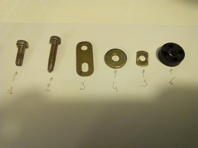

Salut à tous !
J'ai besoin d'aide pour ma titine .... :blink:
J'ai en effet démonté des sièges semi-baquets et ensuite procéder à la réfection des sièges origines mais un problème, non grave mais inattendu, a surgi. :crying:
Que dois-je utiliser pour les fixer????
Plusieurs avis ont été proposés sur ma présentation de ma titine mais je poste ici dans la section dédiée !
Je joins une photo gentiment donnée par bob_063 qui nous donne un petit panel et qui permettra à tous d'être le plus clair possible pour mes petits neurones ... <oo>
Si, à tout hasard vous avez un schéma, cela ne serait qu'un plus ! :ok:

Salut,
alors 2 et 5 dans le rail
3 et 4 perso je les mets sur la moquette avant d'y poser le siège.
Voila :ok:

Moi on m'a parlé de 8 vis n°2 + 4 vis n°1 à rajouter à l'arrière .... avec chacune la rondelle 5
Ensuite rondelle 4 mais pour quelle(s) vis ??? Et la ou les n°3 ??? :blush:

Mike 58 a écrit :Moi on m'a parlé de 8 vis n°2 + 4 vis n°1 à rajouter à l'arrière .... avec chacune la rondelle 5
La 3 sur le tunnel, la 4 sur le reste.
ça rehausse le siège permettant à la glissière de ne pas accrocher la moquette.
4 vis par siège ça ne se barre pas... et une de moins ça gagne du poids :lol: :lol: :lol:

Donc les 5 dans le rail,les 4 entre la moquette et le rail ,les vis 2 se vissent dans la caisse et enfin les vis 1 dans l équerre noire a l arrière du rail. le reste poubelle <_<
Messages : 10818
Re: Quelle visserie pour les sièges avants ???
Pour finir de le fixer totalement,.....il reste la vis N°1 + rondelle N°5 qui vont se positionner à l'AR sur l'équerre fixée à la caisse. :ok:

Va vraiment falloir que je fasse un plan avec toutes les informations données .... surtout que l'équerre citée est pas sur la photo

Mike 58 a écrit :Oh pinaise (comme dirait Omer Simpson ... :D ) !
et l équerre dont je parle ( ou scale) si situe à l arrière en extérieur Du rail fixée sur la caisse
