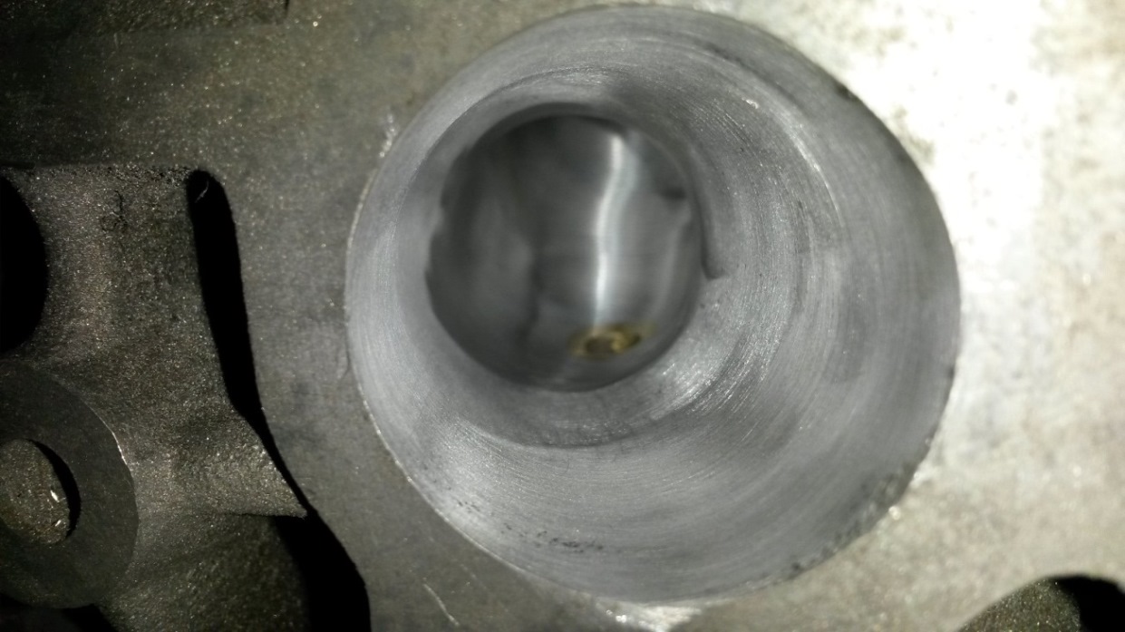

Et je suis en cours de préparation des conduits de culasse, c'est ou il y a le plus de temps a passer.

bon courage parce qu'il y a des heures a passer la.... :ok:
tu fait une rectif du plan de joint à la fin ?
Messages : 2618
Re: 205 rallye F2012 construction nouveau moteur
balouba a écrit : tu fait une rectif du plan de joint à la fin ?
Oui apres avoir déterminé le rv et surtout la place libre entre le piston, les soupapes, et surtout le reste.
Messages : 4851
Has thanked : 822 times
Been thanked : 851 times
ok, et tu change tes guides en même temps ?
